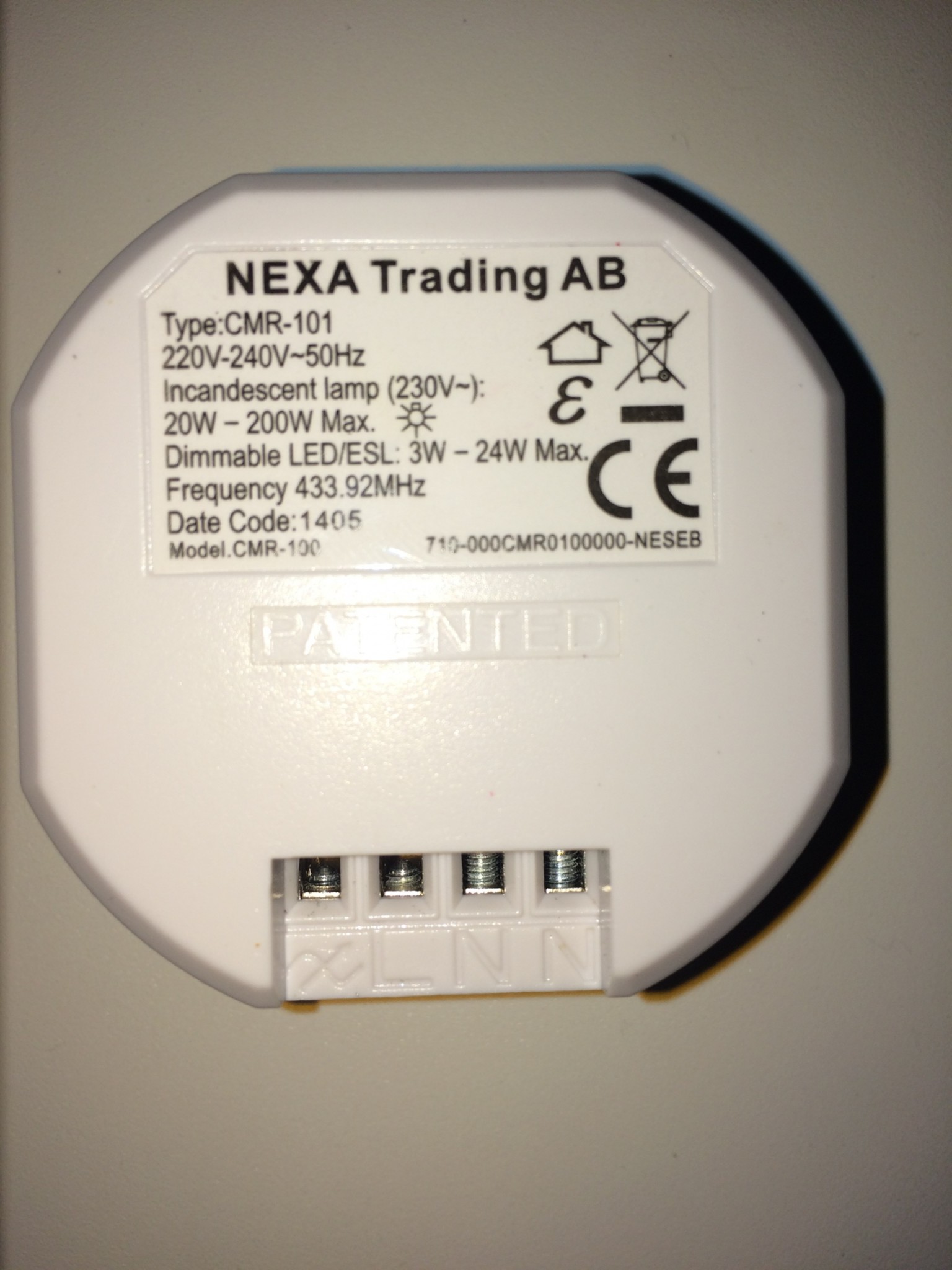

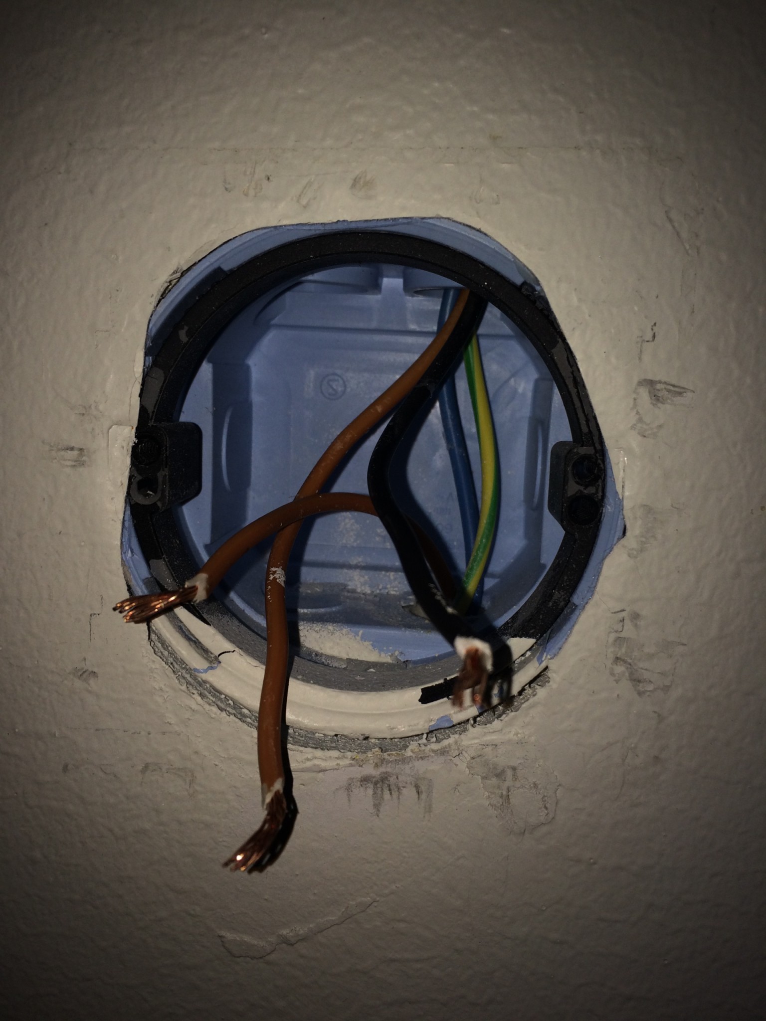

Jag har försökt installera en dimmer utan att lyckas, och tänkte nu höra om någon av er med lite elkunskaper kan hjälpa mig. Det känns inte som att det borde vara så komplicerat, men uppenbarligen för komplicerat för mig. Jag har försökt både med instruktionsbok, google och att helt enkelt testa några olika kopplingar utan att lyckas. (finns det någon risk att jag har pajat dimmern genom att koppla in del fel första gången?)
I eldosan finns två bruna sladdar och en svart. Dessutom finns en blå och en grun/gul som löper förbi dosan. (Se bild 1). Tidigare strömbrytare var inkopplad enligt bild 2. Hur bör jag koppla in dosan som syns i bild 3?
Om någon kunde hjälpa mig med detta vore jag jättetacksam!

Den bruna kabeln är fömodligen fas och skälet till att du har två bruna är att den ena sticker iväg till ett uttag som sitter strax nedanför strömbrytaren som du vill byta. Stämmer det?
Det gör i så fall att den svarta kabeln är tändtråden.
I din dimmer ska du då koppla in den svarta på "vågen" och den bruna på L. Dock så får du bara plats med en kabel i din dimmer så du måste koppla ihop de bruna separat och därifrån dra en extra ledare till dimmern. Jag tycker själv om Wago 222 då de är nästan idiotsäkra för oss hemmapulare.
Till sist så behöver din dimmer även en (två?) neutralledare som ska kopplas in på N vilket bör vara den blå kabeln som bara går förbi i dosan. Du får då klippa av den och sätta en Wago till på den för att dela ut den till dimmern.
Jag är nästan säker på att dimmern bara behöver en nolla (N).
Men du måste som sagt fiska fram den blå ur dosan, och troligen har du inte mycket att ta av, så du behöver även en Wago här och en liten kort snutt blå FK 1,5, förutom den bruna snutten.
Men Janus82 har redogjort föredömligt för vad som ska göras.
