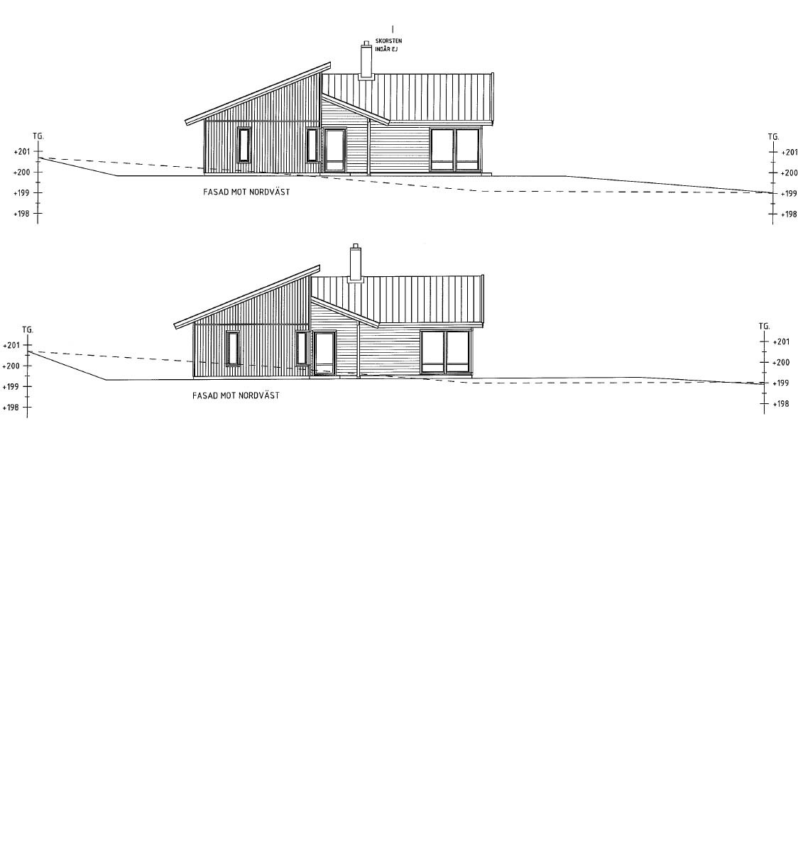

Vi skulle behöva hjälp med höjdplacering av vårt hus på tomten. Kommunen godkänner ej stödmur mot gatan så antingen kommer vi:
1. Få mycket lutning på vår fina framsida i sydvästläge
2. Få gropkänsla med kringliggande tomter som är högre än vår på baksidan.
Bifogar bilder på de 2 scenariorna.
Någon som har någon åsikt om det som ser bäst ut. Andra idéer ?
Obs tomten lutar ner mot vägen (ligger på 199m).
Mvh
Fredrik

Hur lång är tomten?
Du verkar ha ca 1.5 meters höjdskillnad på hela tomten så det är ju inte mycket. Jag har väl minst 6-7 meter på min.
Ett alternativ som jag ser det är ju att du gör en brant lutning första metern eller så från vägen och klättrar upp ca 0.5 meter. Detta kan du göra under en häck eller bred rabatt.
Gör du likadant mot grannen/grannarna så är det bara en halvmeter kvar att ta hand om och beroende på tomtstorleken så är det bara att luta av det så att du får en lagom avrinning på gräsmattan
