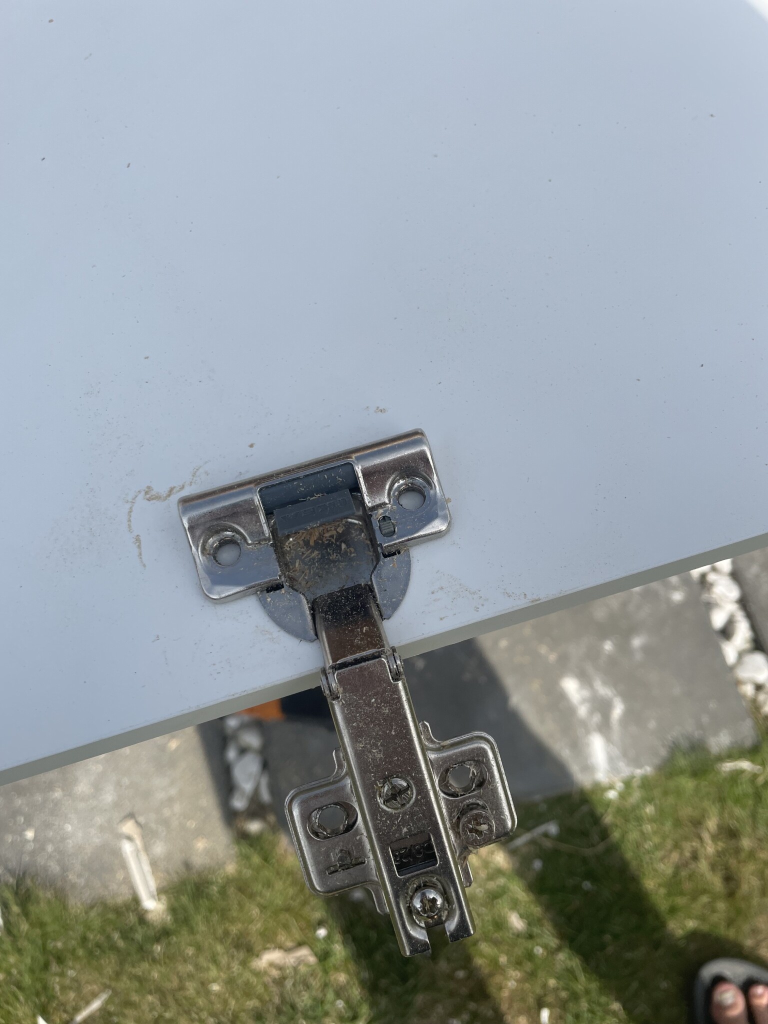

Ska platsbygga förvaring med infälld lucka från metodserien hos Ikea men kör fast kring om jag kan använda renoveringsplatta tillsammans med Ikeda 110graders gångjärn? Tänker att renoveringsplattan kommer spara mig massa krångel med att få fästet på exakt rätt placering
https://luckoronline.se/mobel-luckor-gangjarn/montageplattor/Renoveringsplatta-koksrenovering
https://www.ikea.com/se/sv/p/utrusta-gangjaern-m-inbyggd-daempare-foer-koek-80524882/
Anledningen att jag vill använda ikeas gångjärn är att de inte skruvas i luckan utan bara har snap-in i grytan.

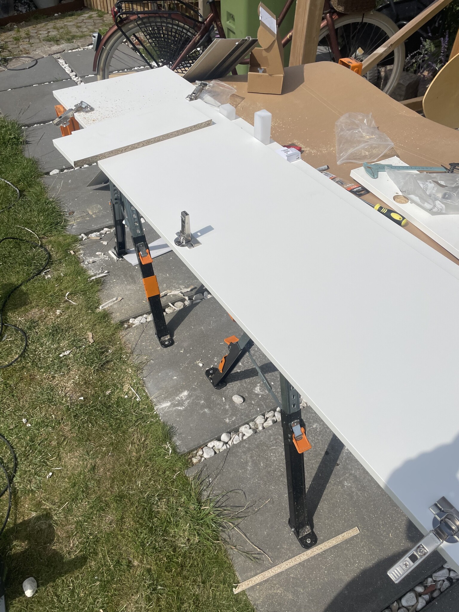

Var tvungen att kapa ner ikea luckorna. Och så behövdes nya grytor för gångjärnen. Beställde en jogg från amazon.

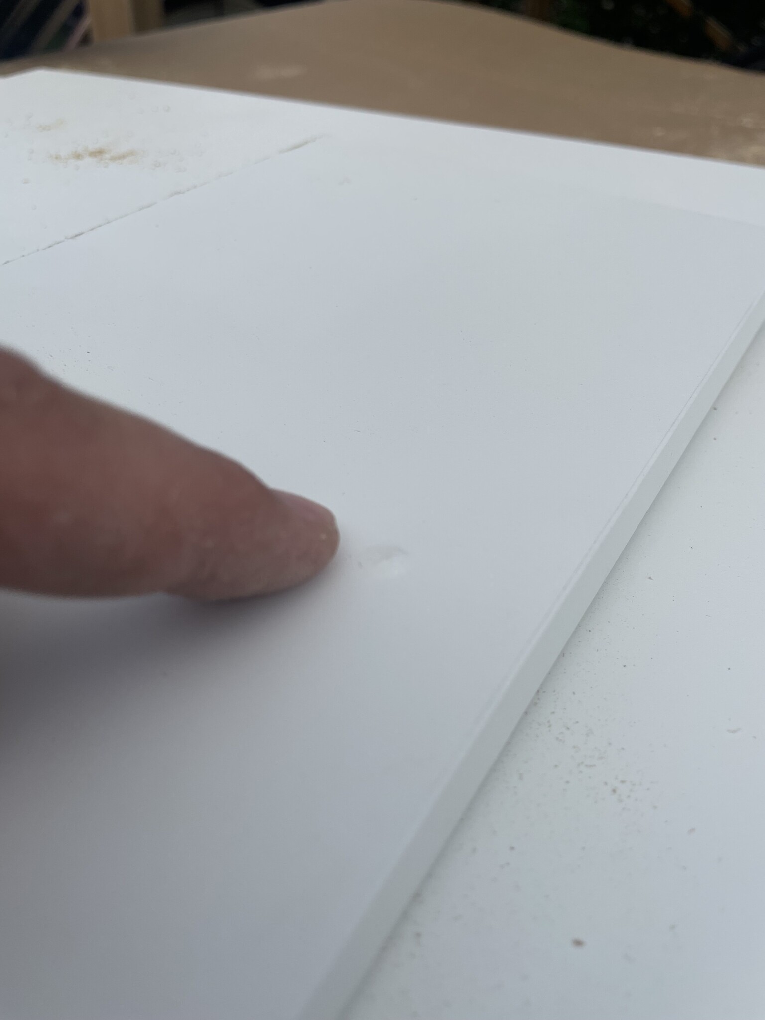

Först prova på en offerbit. Pilligt i och med att luckorna bara är 16mm och borrspetsen lite väl lång. Läst tips om att köpa en extra borr och fila ner spetsen på den för att ta det sista men med lite mm mätande gick det fint
Jiggen

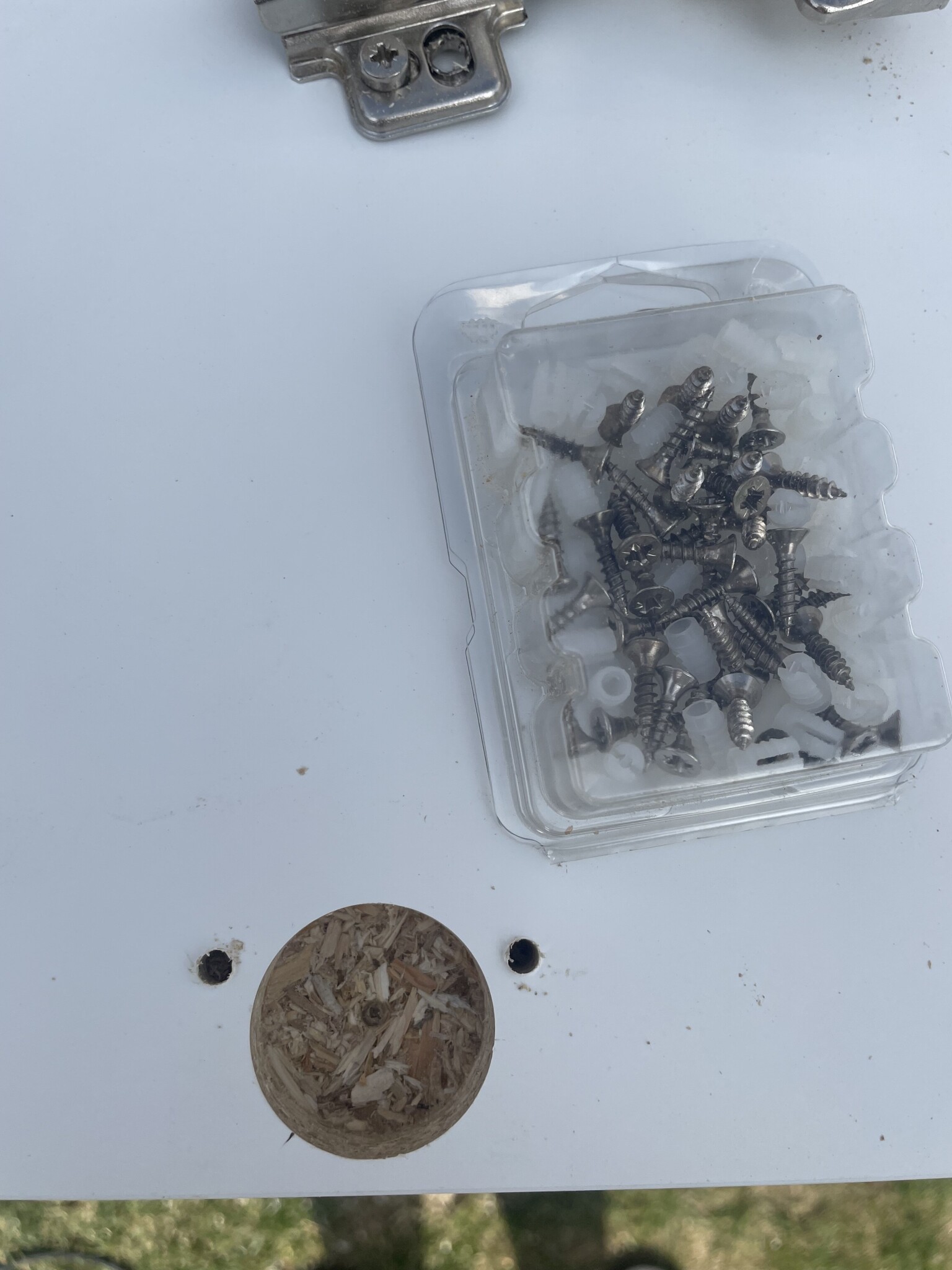

Provborrning i offerbit. Mkt riktigt. Borrspetsen gick djupt. Gjorde iof inte så mkt i och med att jag ändå skulle måla om dom så hade kunnat spackla igen ett hål.
Men efter lite mätande och nytt test så vågade jag borra på riktigt. Det gick utmärkt.
Köpte en sats skruv och plugg
