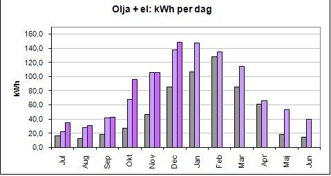

Det blir som sagt billigar under sommaren och era 4670kWh för en vintermånad känns inte alls orimligt. Vi har också ett gammalt trähus, som vi håller på att isolera, men inte är färdiga med än. Så här ser vår förbrukning ut. De grå staplarna är från innan vi flyttade in, då hade vi det ganska kallt, sedan är det förra året och årets.
