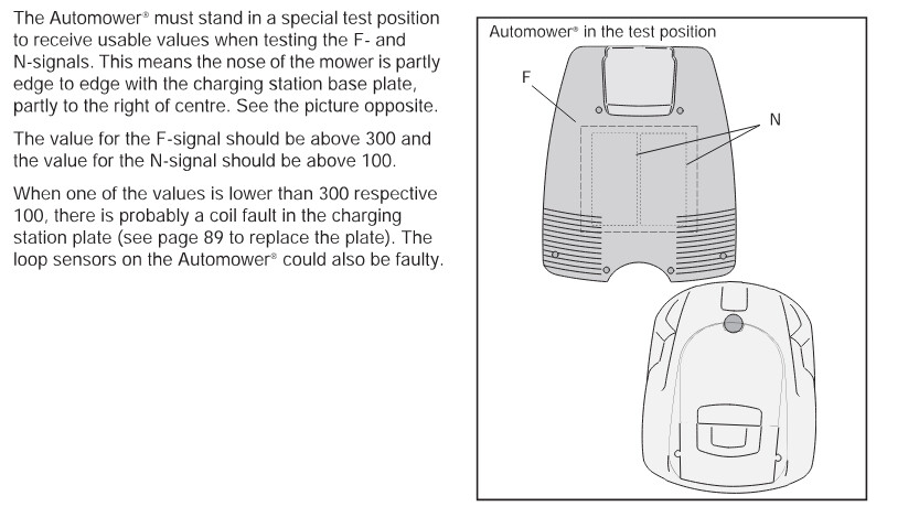

N var över 100 och F var under 300 (kanske inte så konstigt då jag skruvat ner signal till min). Det finns inga begränsningskablar som ligger och spökar men däremot kabeln till transformatorn. Jag testade att dra iväg den anslutningspunkten några meter och därmed sträcker ut den kabeln så får vi se om det gör nån skillnad

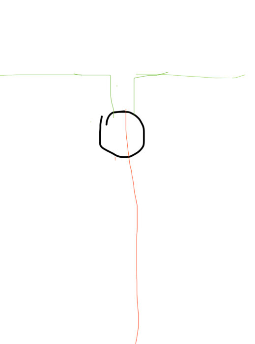

I manualerna står också att man måste ha 60cm fritt bakom laddaren. Vad är syftet med det? Den ytan är ju utanför begränsningskabeln ändå. Eller borde begränsningskabeln ligga som grön linje här? Med 60cm utstick till laddstation. Röd linje är guide och svart cirkel är laddstation i skissen

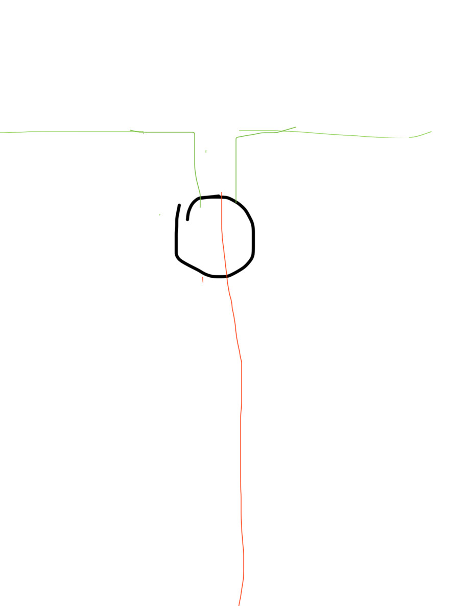

Dockningen ser ju korrekt ut men uppenbart så får den inte korrekt signal/laddström i ändläget.
Du har dubbelkollat mekaniken och passningen mellan laddblecken så där inte är någon sliten detalj som orsakar felet?
Om du inte har plockat ner grejorna, så kan du testa med att ta fram menyn som visar laddström/batteriinfo, starta klipparen och begära hemgång, men stäng inte luckan utan kläm ihop de två spärrarna som låser luckan i stängt läge. På så vis kör den med luckan öppen och du kan se strömvärdet vid dockningsögonblicket.

Låter som verkstaden har garderat sig lite. Tveksamt om det är laddarens kretskort som felar, klipparen fungerar ju för övrigt, dockar även korrekt mot laddtornet.
Fel på antennslingor i laddaren indikeras med blinkande röd diod.
Annat fel på kretskortet i laddaren ger fast rött sken.
Batteriet, kanske. Dåligt batteri syns först som stadigt sjunkande klipptid.
Huvudkortet, också lite tveksam till det.
Klipparen får inte signal/korrekt ström vid dockning. Kan ev. vara dåligt kablage till laddblecken på klipparen eller i laddaren.
Kanske en dålig trafo som inte orkar ge rätt laddström.

Nu jinxar jag väl allt men sen jag fick tillbaka från verkstaden har det funkat felfritt. De hittade inget fel och deras enda tips var att fixa ”ny slingsignal”. Det gjorde jag och nu har det fungerat i snart en vecka.
