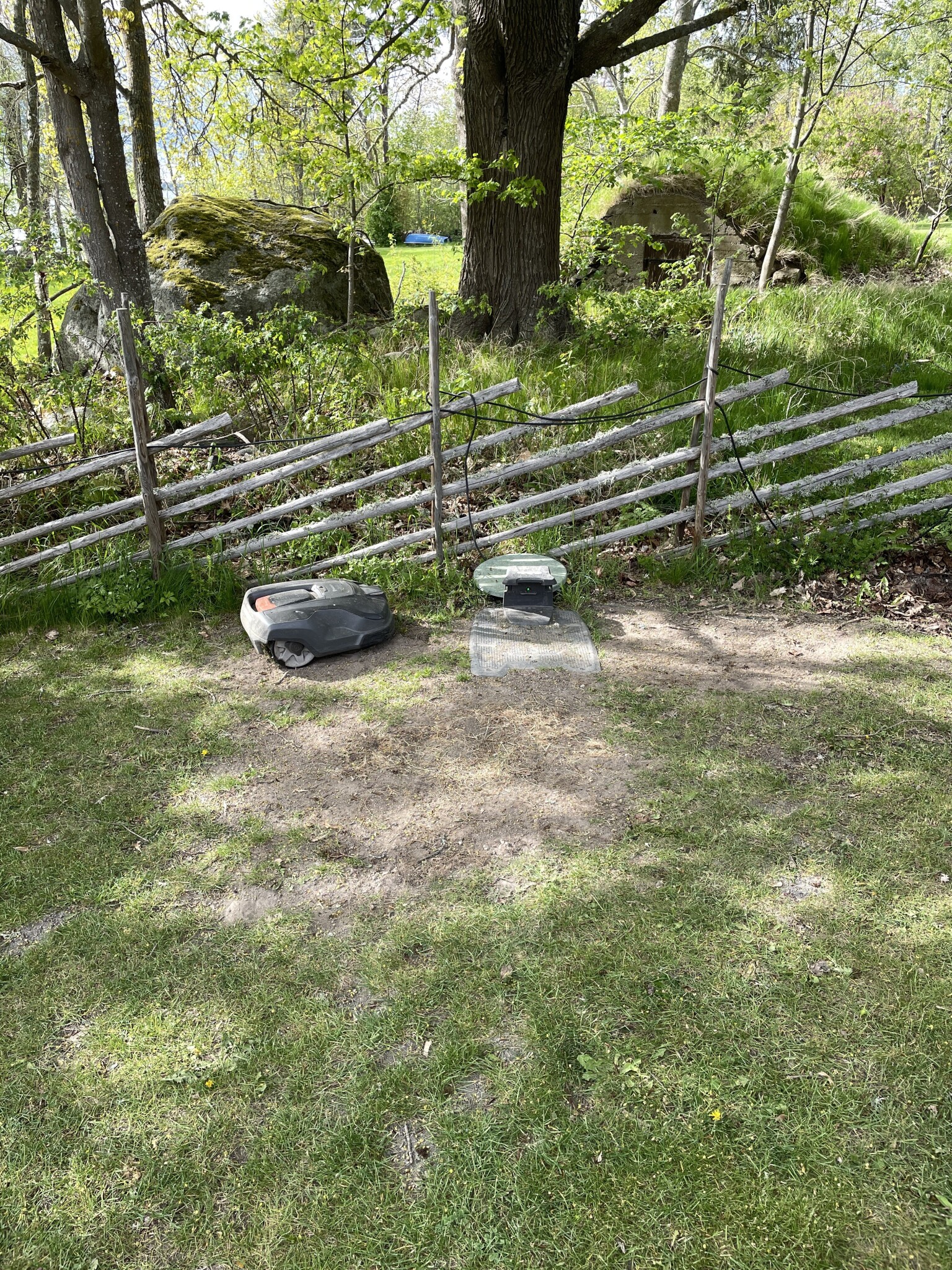

Fortsätter fråga. Ungefär varannan dag får jag felmeddelande om "laddstation blockerad". När jag googlar så dyker det upp att kontaktblecken kan vara ärgade och liknande så jag har polerat dem med stålborst på mini-Dremeln, både på roboten och laddstationen. Men fortfarande kommer det felmeddelanden när roboten står bredvid laddaren och har gett upp. Samtidigt funkar det flera gånger per dag så helt knäpp är den ju inte. Vad kan det vara värt att titta på? Kan damm och pollen påverka blecken? Laddstationens placering är totalt okomplicerad och vår gamla McCulloch hade aldrig problem att hitta till laddaren, trots ösregn och andra svårigheter under flera år. Sen hade den andra problem som föranledde ett byta till en större AM men de borde ju snarare vara bättre på att hitta laddaren än tvärtom. Här är ett klipp på när den efter massa krångel faktiskt lyckas, mest för att man ska se hur den är placerad. Guidekabeln går rakt in i laddstationen dessutom

Står laddplattan rakt och i våg? Tycker det ser ut som grejorna lutar på något sätt.
Har du sett vad som sker när dockningen misslyckas?
Vad som verkar ske är att den kommer in lite snett, alternativt dålig kontakt. Den kör hela vägen fram och ”trycker till” mot laddaren som alltid men sen backar den ut igen. Den är liksom inte uppenbart fel utan kommer in rakt framifrån. Det jag funderat på är om blecken i laddaren kan vara lite böjda eller så. Är det nån som vet hur kontakten ska ske? Är det sidorna på robotens bleck som ska vara emot sidorna på laddarens eller är det ovansidan på robotens?
Vad gäller tomtens "planhet" är den förstås inte så att jag skulle balansera ett akvarium på den men utifrån ett normalt ögonmått ligger den ju inom vad jag skulle kalla plan, just där iaf. Sen är jorden väldigt torr och lite gropig just runt laddstationen. Skulle det kunna påverka? Gropigheten är ju inte extrem, vilket syns på bilden men bristen på gräs kan kanske göra underlaget lite hårdare och mer stötigt?P Pillard skrev:Vad som verkar ske är att den kommer in lite snett, alternativt dålig kontakt. Den kör hela vägen fram och ”trycker till” mot laddaren som alltid men sen backar den ut igen. Den är liksom inte uppenbart fel utan kommer in rakt framifrån. Det jag funderat på är om blecken i laddaren kan vara lite böjda eller så. Är det nån som vet hur kontakten ska ske? Är det sidorna på robotens bleck som ska vara emot sidorna på laddarens eller är det ovansidan på robotens?

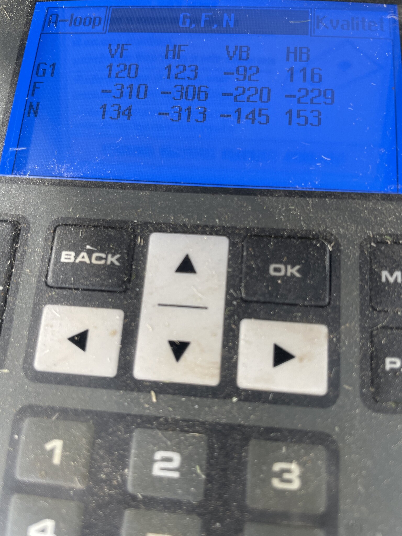

Snabb-info som du använde för avläsa batteriet, den har även meny för sensorer. Kolla lite där. N och F-signalern är de som leder klipparen till och in i laddaren. Se vilka värde du får, dock är det svårt att exakt säga hur de relatera till dockningen. Sensorer och värde finns höger/vänster och fram/bak.
Att den funkade en dag är kanske en tillfällighet.
