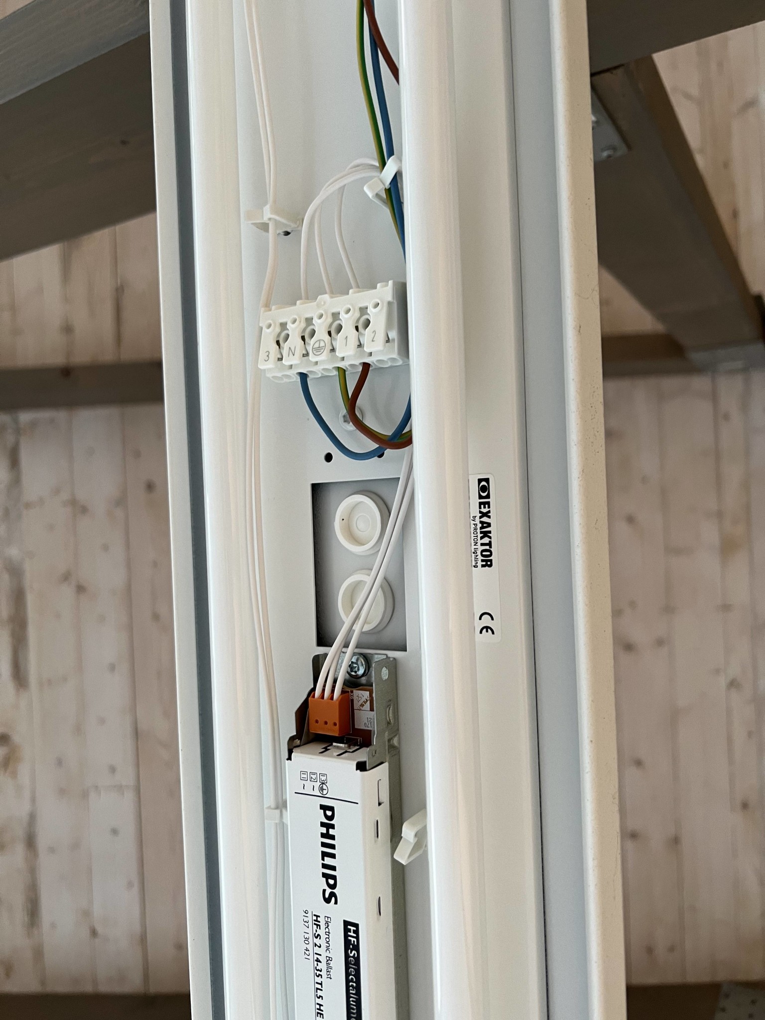

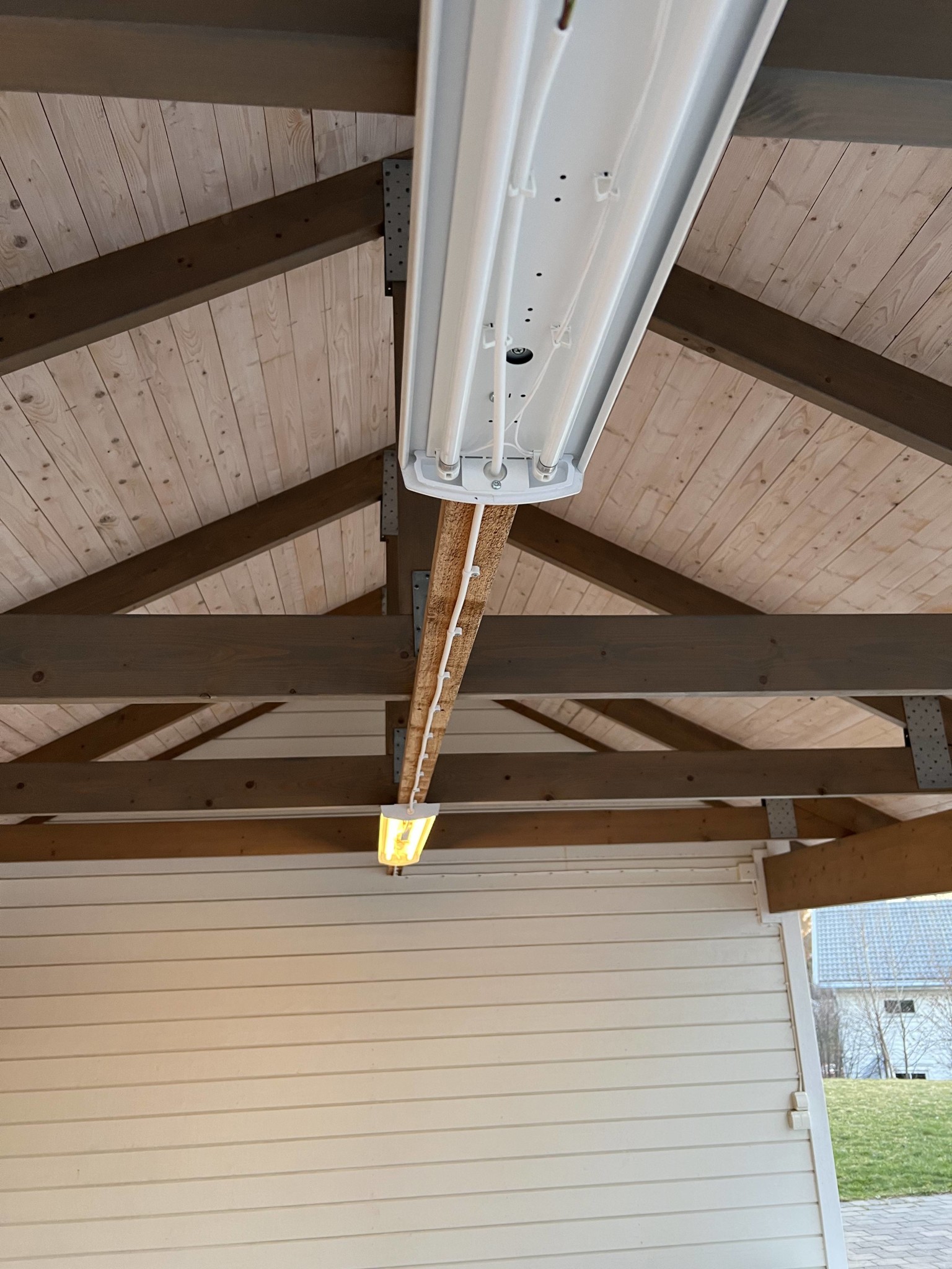

I min carport finns 2st lysrörsarmaturer varav den yttersta fungerar inte.
Jag har testat att swappa lysrören och uteslutit den felskällan, bägge funkar!
Vad kan jag göra för vidare felsökning? Jag har även känt så det inte är några lösa kablar som glappar.
Tack på förhand
Tack på förhand

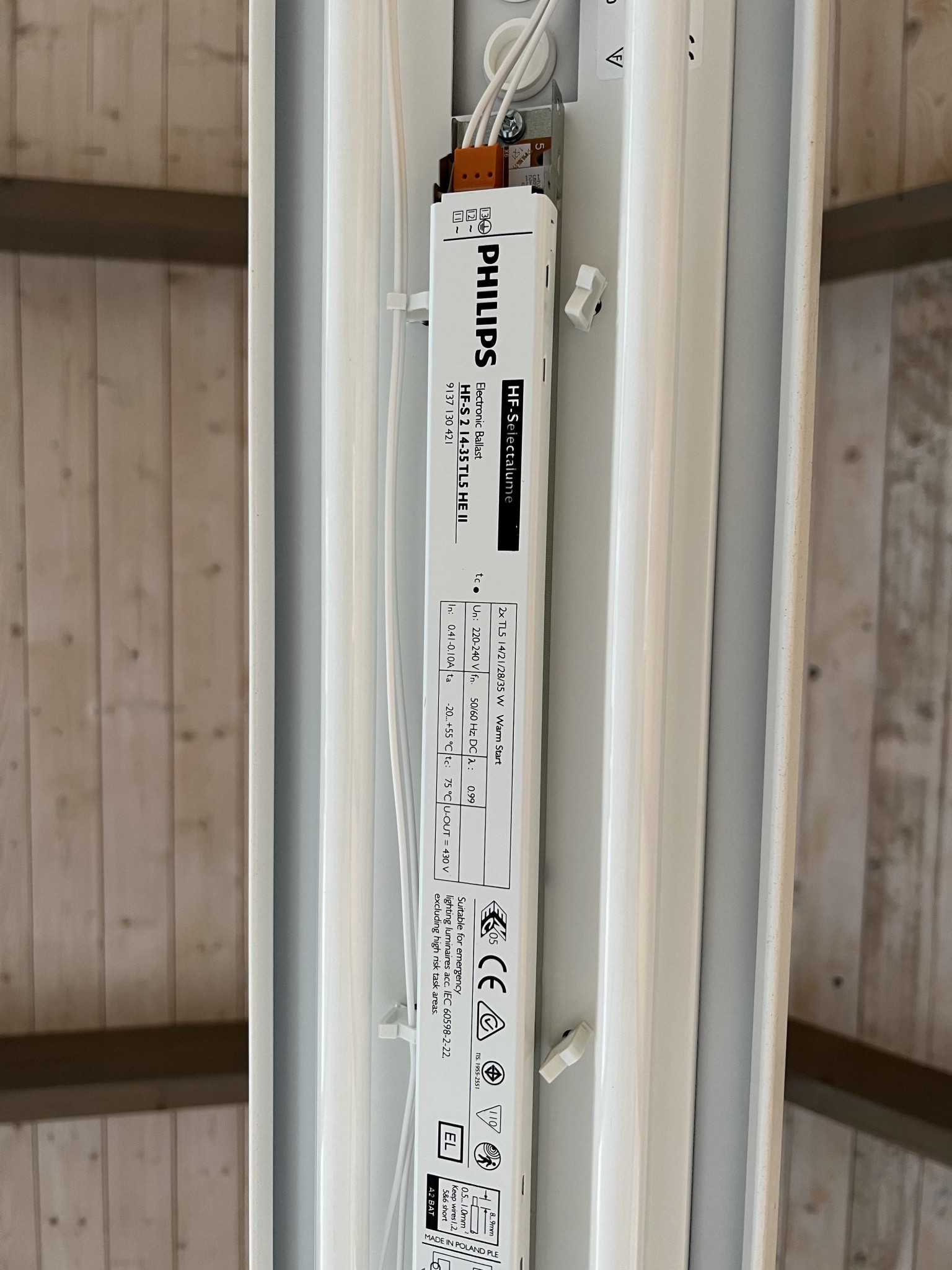

Då var HF-donet hemma!J Josth skrev:
Stötte dock genast på patrull

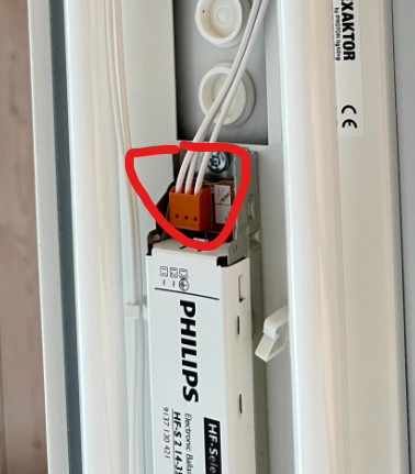

Lyckas inte koppla ur de vita kablarna från den orangea dosan, testat med synål och trycka i "hålena" men sladdarna sitter som berget!
Är det klippa och skala dem som gäller?
Moderator
· Stockholm
· 56 280 inlägg
Har inte sett den modellen av anslutning. Men don där man kan trycka med något, brukar behöva något bättre än en nål. Ta en skruvmejsel som precis går in i hålet. Man brukar behöva trycka ganska hårt.
Annars brukar det gå att dra och vrida ledaren fram o tillbaka.
´H hempularen skrev:
Snyggt! Ska testa senare i veckan!
Det funkade!!!H hempularen skrev:
Tack!

Vad fungerade? En mejsel, eller fick du dra och vrida?
