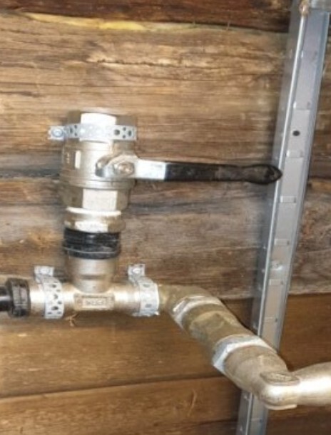

Jag har lite problem med min egna anläggning för sommarvatten ur egen brunn. Har försökt få igång det under helgen men det vill sig inte, så nu vänder jag mig till forumet för felsökningshjälp.
Anläggningen består av en Foras JA 200 centrifugalpump som suger från en brunn ca 10 meter bort, vertikalt ca 4 meter ner till vattennivån men jag vet inte hur långt ner slangen är under ytan. Jag kan se att slangen går ner under vattenytan. Höjden skall inte vara något problem för pumpen enligt dess spec. Sen finns det hydrofor och trycksensor och sånt, men det är inte en del av problemet här och kan bortses ifrån.
Jag fyller sugslangen och fyller pumphuset genom påfyllningshålet, och startar pumpen. Det som då händer är att den snabbt spottar ut vattnet jag fyllt i pumpen, sen kommer det bara luft tills jag slår av. Har prövat köra i korta stötar på 30 sekunder så väl som längre perioder, men vill ju inte köra sönder något. Oavsett, så kommer inget vatten.
Eftersom pumpen verkar tät och uppenbart kan bygga upp ett tryck så gissar jag att den är hel. Rörkopplingarna verkar täta så vitt jag kan se. Jag har fyllt på gott om vatten i sugslang och pump innan start.
Mina misstankar pekar då på att bottenventilen eller silen till den satt igen sig, att sugslangen är frostsprucken, eller att det på annat sätt är ett stopp i sugslangen.
Någon kunnig som delar min analys? Eller bör jag felsöka på något annat sätt? Jag är rätt ny på området, och uppskattar allt stöd jag kan få.

Har du någon bild på pumpen med anslutningar? Kan du lossa sugslangen från pumpen? Om så är fallet, så lossa slangen, håll den uppåt och fyll i vatten ända upp. Vänta ett tag och se om vattenytan sjunker. Om den gör det, så har du en läcka, som måste tätas eller en dålig bottenventil, som inte håller tätt.
Här är en bild, om det hjälper. Den är från förra året, men principen är densamma.HasseTeknik skrev:

Det kan vara ett himla bök att fylla upp en pelare med vatten via påfyllningsventilen. Fyll upp tills det är fullt. Kör pumpen några sekunder. Fyll på mer. Repetera många gånger tills du fått bort all luft. Trägen vinner! Om sugslangen inte ligger i perfekt lutning/"backe" ner till brunnen kan du ha en luftbubbla som är tuff att få bort.
Ett trick för att underlätta påfyllningen vid uppstart är att montera ett t-kors med kulventil, som man kan öppna och fylla sugslangen snabbt och enkelt.ClasseClas skrev:
Tack för alla tips! Hade upp bottenventilen idag och den var mycket riktigt helt paj. Nu sitter en ny ventil där och allt funkar. På inrådan av VVS-butiken så sitter nu också en t-koppling med kulventil på armslängds avstånd ner i brunnhålet, där man med gardenakoppling kan trycka in kranvatten i sugslangen nerifrån och upp så luftbubblor i sugslangen nästan helt kan undvikas.
