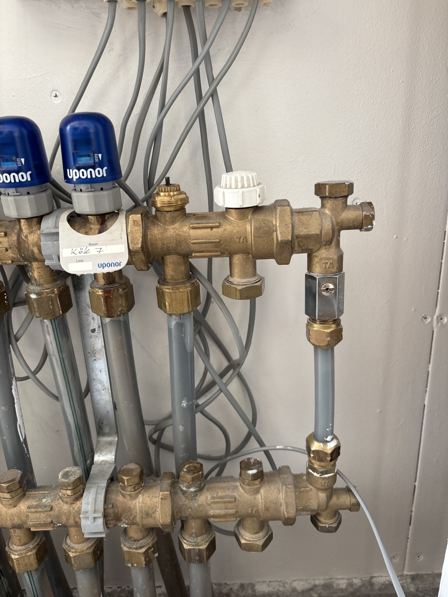

Hjälp med felsökning av vattenburengolvvärme
Jepp är rätt med donet för badet, sen stänger du baypassen, den finns bara för att om alla don stänger, så ska det vara ett flöde över VP, så den eller inte pump storknar. Står pumpen på 3 så är det OK, ser så ut om lite otydligt på sista fotot. Prova så nu och se vad det ger.G GabrielHA89 skrev:
Ska testa det nuJ jonaserik skrev:
Återstår att se nu, uppskattas verkligen!J jonaserik skrev:
Reagerar på den här raden.G GabrielHA89 skrev:
Om du har 25V oavsett hur termostaten står, och som du skriver att det är lika även om du byter till en annan termostat, så skulle man kunna misstänka fel i just den utgången.
Prova att flytta badrummets termostat och ställdon till en annan ledig ut/ingång och se om det funkar då.
Har provat även det :sL lordi skrev:Reagerar på den här raden.
Nej, du har statiskt tryck även om du inte har flöde. Två olika grejer.G GabrielHA89 skrev:
Du måste skruva av hatten helt, under den sitter en till ventil som du öppnar med en insexnyckel (4mm) genom att skruva motsols.
Börja med att skruva in den helt, om den inte redan är det, och notera hur många varv du skruvar så vet du vad du ska återställa till om det inte hjälper. Sedan backar du ut skruven ett par varv och ser om det kommer fram värme. Om inte backar ut skruven till stopp. Om det ändå inte funkar kan du utesluta den här felkällan återställa till det ursprungliga värdet.G GabrielHA89 skrev:
Tror det har pillats på den tidigare så vet inte riktigt om den är korrekt. Den var nästan helt öppen när jag börjad vrida på den och nu helt öppen. Inte riktigt märkt nån skillnad på värme i golvet än forfarande …E Eby90 skrev:Börja med att skruva in den helt, om den inte redan är det, och notera hur många varv du skruvar så vet du vad du ska återställa till om det inte hjälper. Sedan backar du ut skruven ett par varv och ser om det kommer fram värme. Om inte backar ut skruven till stopp. Om det ändå inte funkar kan du utesluta den här felkällan återställa till det ursprungliga värdet.
Då börjar jag få slut på idéerG GabrielHA89 skrev:
Om du trycker på piggen under termostaten, återfjädrar den ut?
Finns inte så jättemycket som kan vara trasigt om du har värme på alla andra slingor. Antingen är det ventilen för tillopp eller för returen som stoppar flödet. Man kan byta insats i tilloppsventilen och spola slingan som inte fungerar för att kontrollera att det inte blivit stopp i slingan, men det är väldigt osannolikt att det skulle ha fastnat något.
Om du skruvar ner värmen i alla andra rum så att ventilerna stänger, kommer det fortfarande inte fram någon värme till badrummet?
Du skulle kunna flytta slangarna till den lediga platsen på fördelaren så utesluter du fel på ventilerna.
Ska testa skruva ner värmen i alla andra slingor och se om det händer något, väldigt surt men uppskattar hjälpenE Eby90 skrev:Då börjar jag få slut på idéer
Ingen mer som har något råd? Blir fortfarande inte varmt :s
Jag har haft en hel del strul med min golvvärme hemma. Största problemet var att matningen var alldeles för klen. Bytade från 16mm till 25mm. Fortfarande inte helt bra och det enda som återstod var att ställa in flödet.G GabrielHA89 skrev:
Om du tar av dom blå hattarna från ställdonen i ditt värmeskåp kan du snurra på hattarna.
Köp en IR mätare först, mät på övriga slingornas tillopp och retur, så ser du vad ger och får tillbaka.
Nu har du bara en slinga så antagligen bara öka flödet på den. Öka bara lite i taget, tex 1ggr om dagen och ett halvt/helt varv. Mät med ir mätaren och kontrollera. Skriv gärna upp alla slingornas temp på tillopp och retur vid varje justering.
Det är lite tidskrävande men inget svårt. Gjort de på 5 slingor hemma till hela ovanvåningen och de blev klockrent, från knappt någon värme till bra och jämn värme överallt
