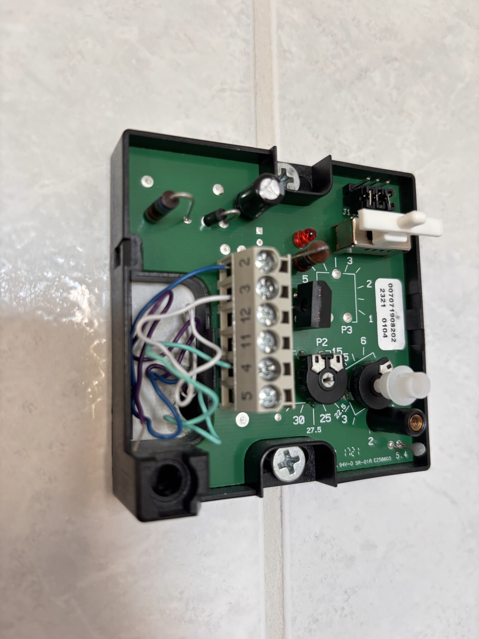

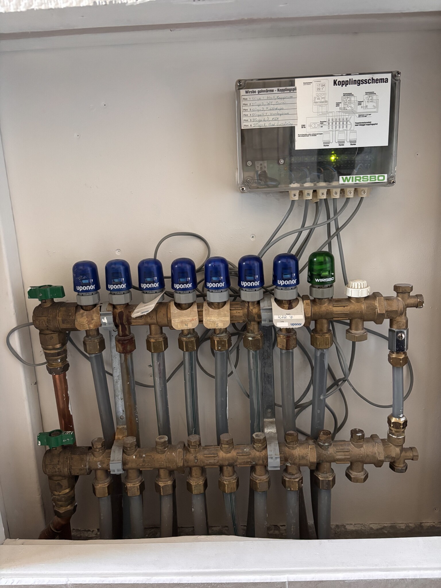

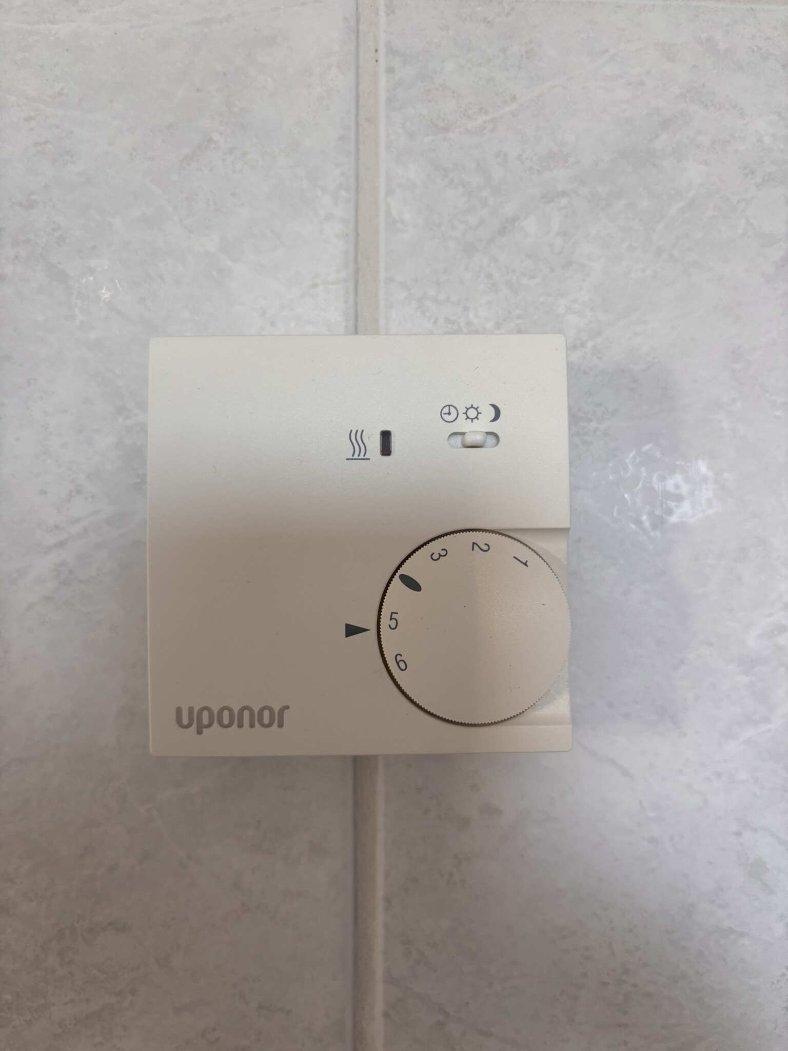

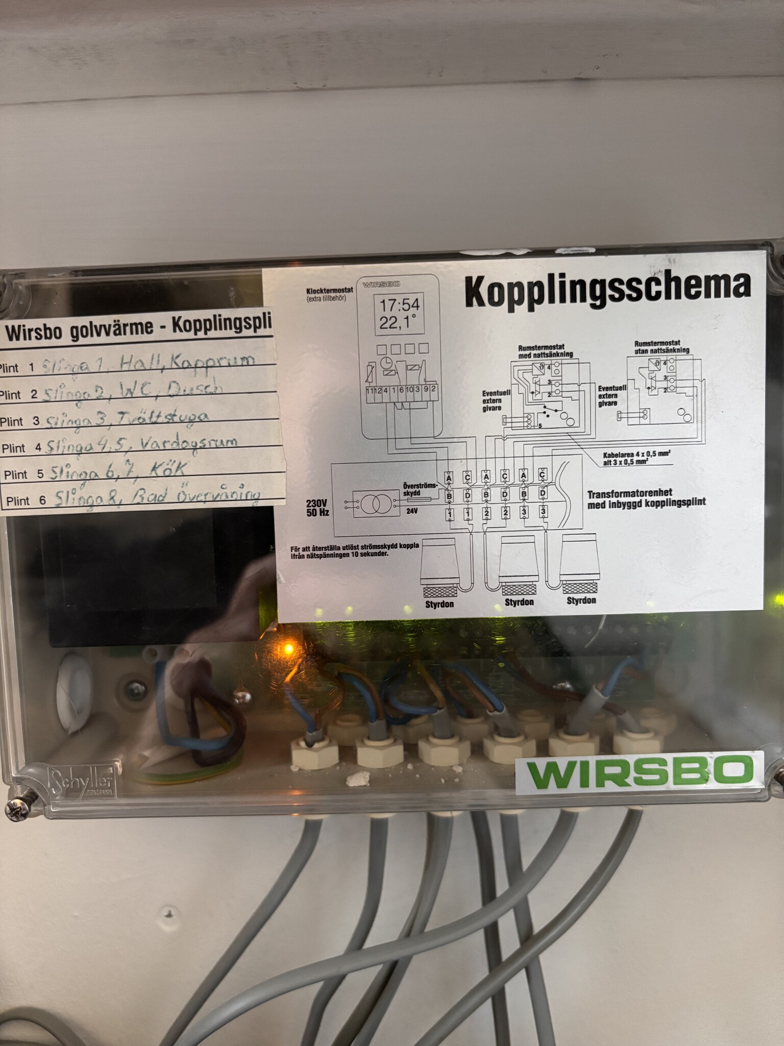

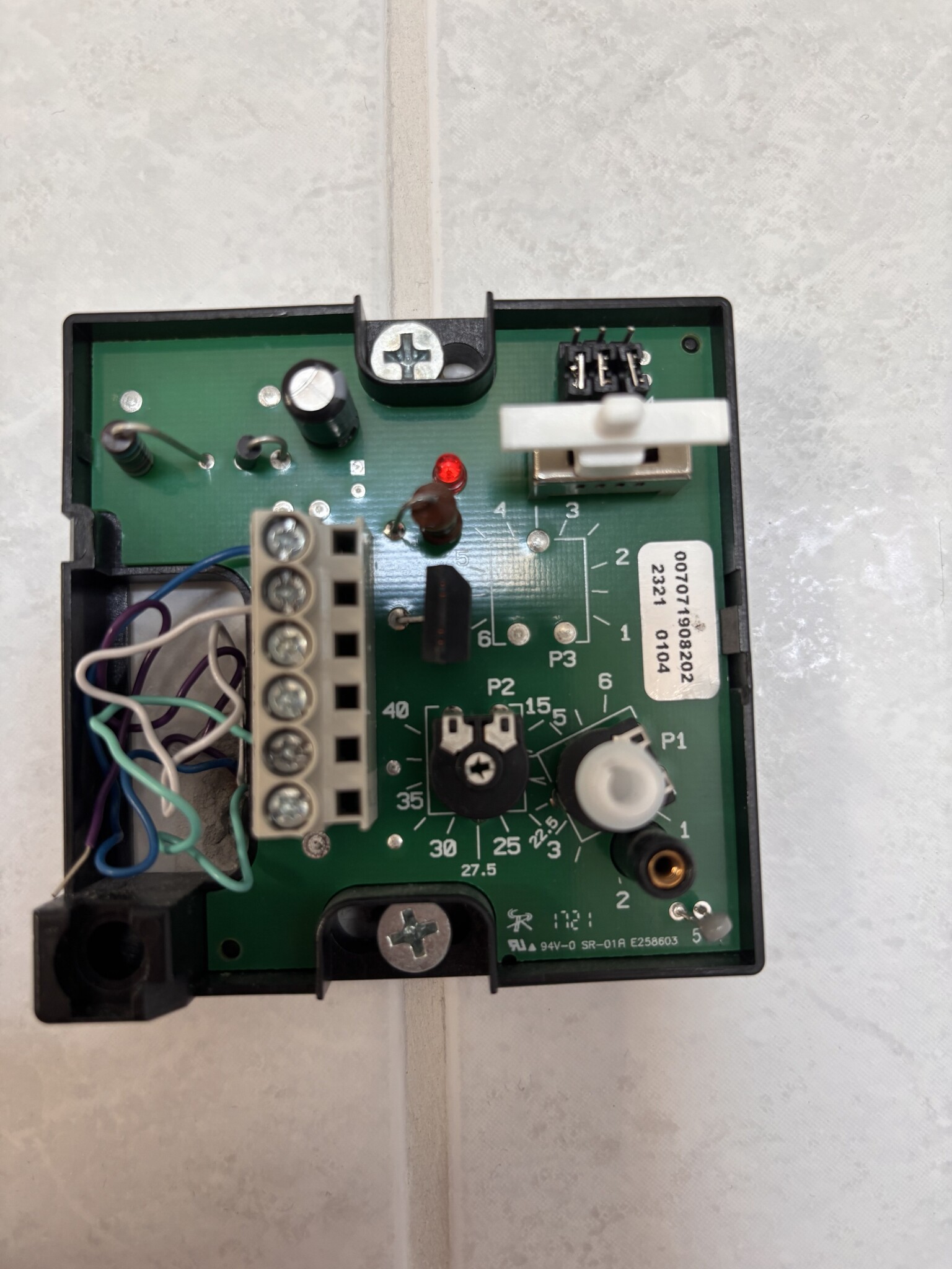

Jag har försökt felsöka ett problem med vår vattenburna golvvärme som inte fungerat i badrummet på övervåningen på flera år. Golvvärmen på nedervåningen fungerar som den ska.(Bor i en villa, har golvvärme i hela undervåningen och endast på badrummet i övervåningen)
Här är vad jag (och en elektrikerbekant) redan har kollat/testat:
  • Luftat hela systemet noggrant, även bytt vatten.
  • Tagit bort ställdonet till badrummet uppe, pinnen går upp och fjädrar som den ska.

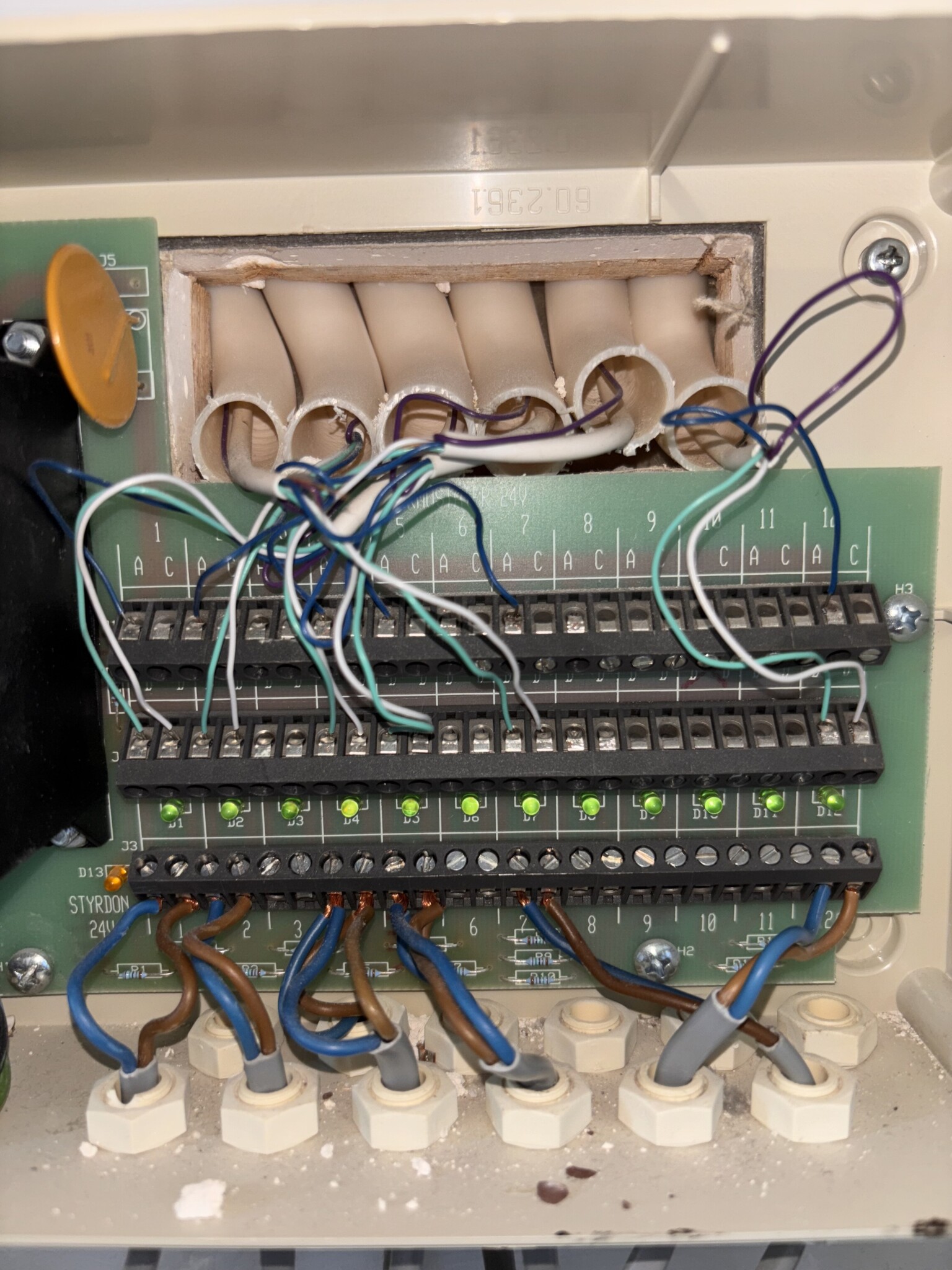

  • Kontrollmätt spänningen på plintarna i styrboxen: övriga zoner reagerar normalt när man höjer/sänker termostaten.
  • Just badrummet uppe ligger konstant på ca 25 V, oavsett termostatläge.
  • Jag har bytt plats på termostater (tagit en fungerande från annat rum) – samma beteende, så termostaten är utesluten.
  • Kablarna verkar hela (ingen kortslutning), och styrboxen reagerar korrekt på övriga kanaler.
  • Trycket i systemet ligger stabilt runt 1,5bar.
Kan också vara så att jag felsökt fel, vore extremt tacksam om någon hade bra tips(Även om med erfarenhet är samma tips jag redan gjort) .
Vänliga hälsningar Gabriel

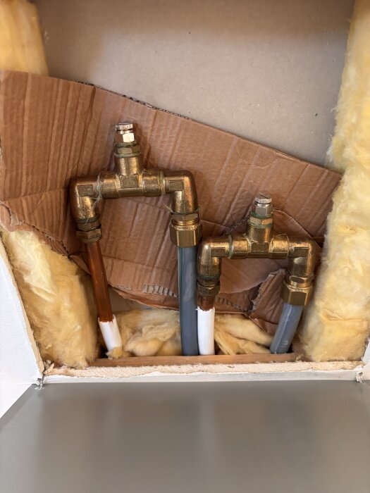

Detta sitter på övervåningen intill badrummet.
  • Rörkopplingar och isolering i en vägg vid övervåningens badrum.
Exakt hur är golvvärmeslingan till badrummet luftat?
Som jag uppfattar det så sitter golvvärmefördelaren på nedervåningen, då är alltså golvvärmeslingan i badrummet på övervåningen högsta punkten i golvvärmesystemet, alltså samlas luft i den slingan och den är "svår" att få bort om man inte gör på rätt sätt.

När jag lossar på ventilen på sista bilden, alltså högst upp, då kommer det vatten direkt. Luftat på ett sådant sätt, alt är det fel sätt?
Har lika på en slinga i entren, men med automatluftare, så det är rätt som andra säger. Bara lufta lite och bara vatten och stänga dom.
Förstår inte riktigt, har luftat den högst upp, men kommer ingen luft trots allt
Ingen luft ?? Då finns ingen luft !!! Kommer vatten är detsamma som ingen luft.

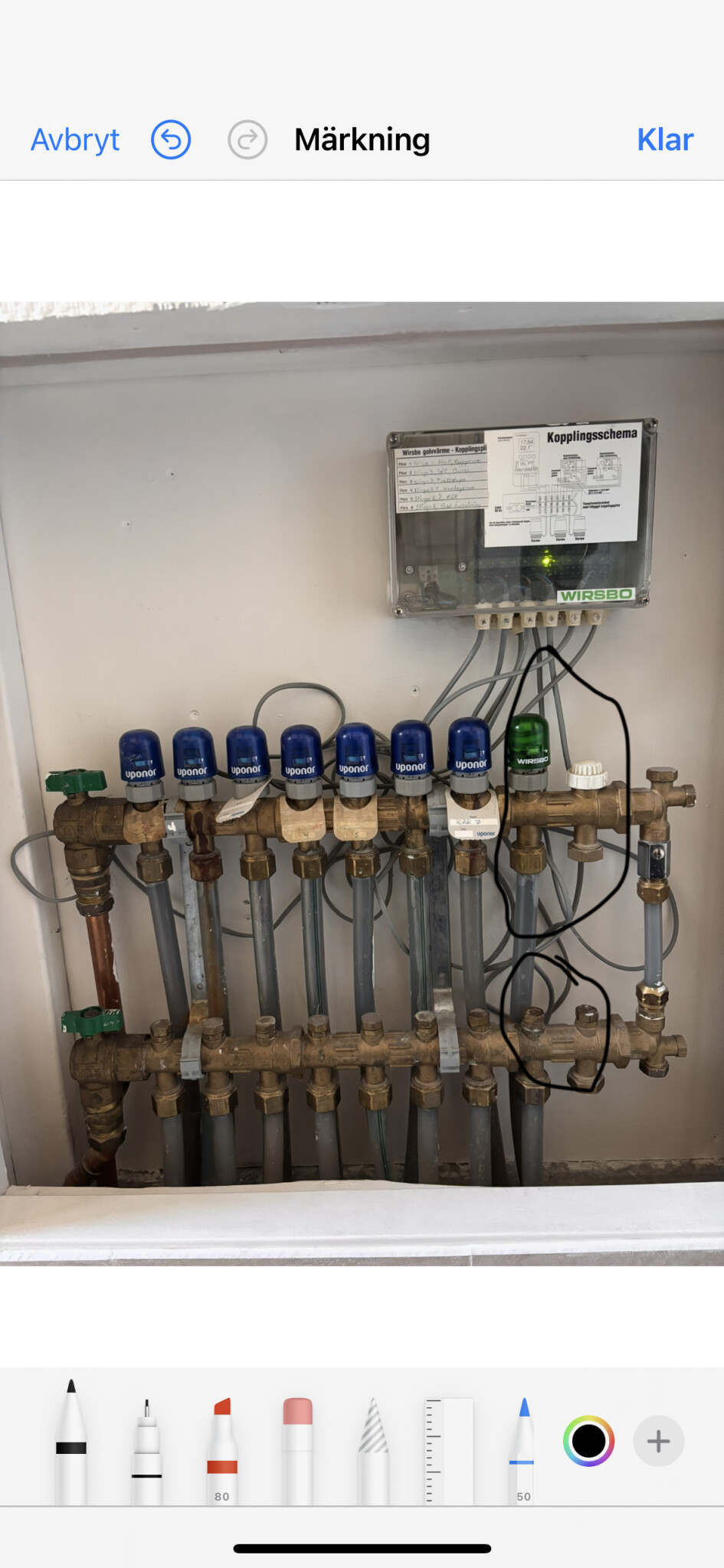

Om du skruvar bort mässingshattarna på fördelaren för returen sitter därunder injusteringsventiler för varje slinga. Om du skruvar på den för badrumsslingan, motsols, så borde du få flöde på badrummet.

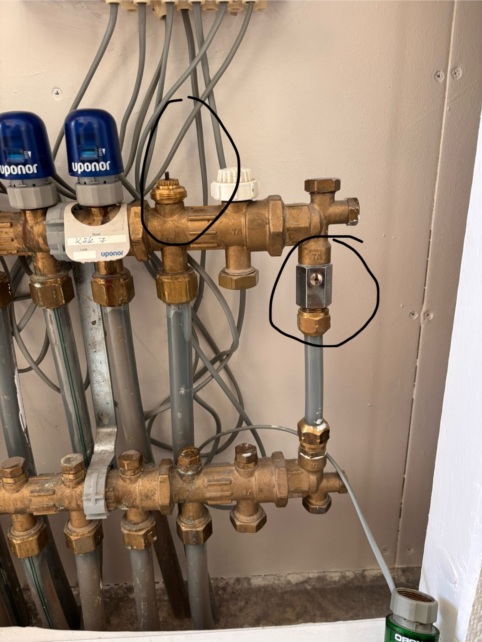

Men borde jag inte ha ett flöde där redan, med tanke på att när jag ”luftar på ovanvåning( bilden jag skicka ) så kommer det vatten?

Har även testat att skruva loss de, men inte hela vägen. Denna om jag förstod rätt.

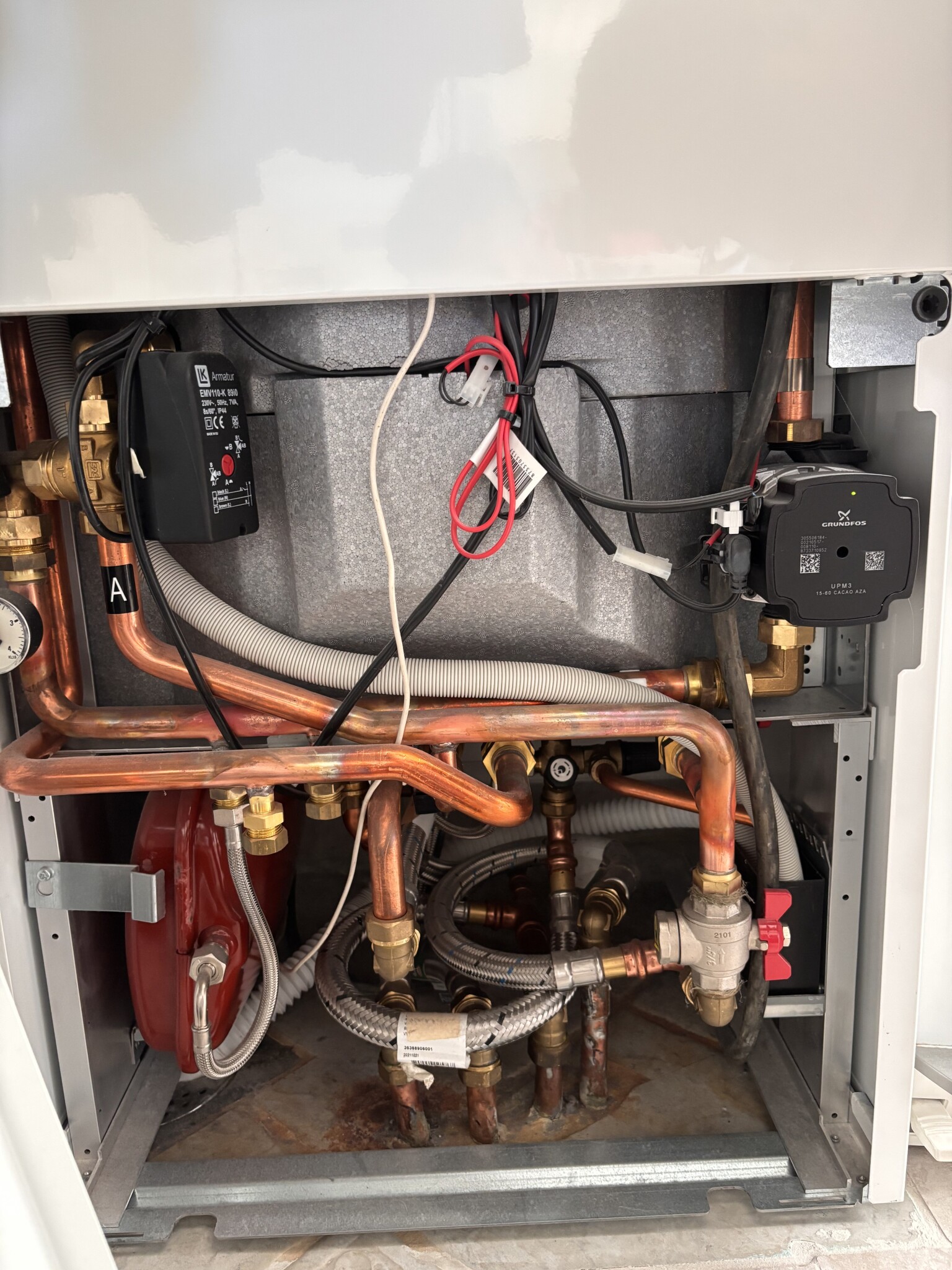

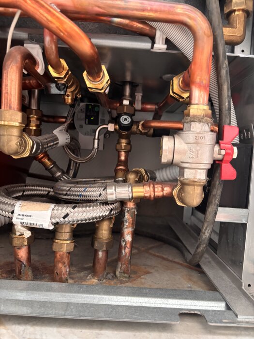

Du har en baypass ( ballofix ) på höger sida på första fotot och den är öppen, stäng den så kommer flödet att öka på alla slingor, även den uppe. Med då ska en slinga vara utan ställdon, lämpligtvis badet. Cirkpumpen mår inte bra av att gå mot stopp, utan blir varm och går sönder. samt att om det är en värmepump, så kommer den att storkna och lösa ut på högtryck. Sen det med cirkpumpen, vilken fart är det på den, finns det ett reglage med 1 - 2 - 3 och det går att ställa på 3, så gör det. Mera fart på pumpen, blir mera tryck på flödet genom slingorna. Blir det fart så kan du ställa ner ett snäpp om det står på 2 nu, när värmen kommit.

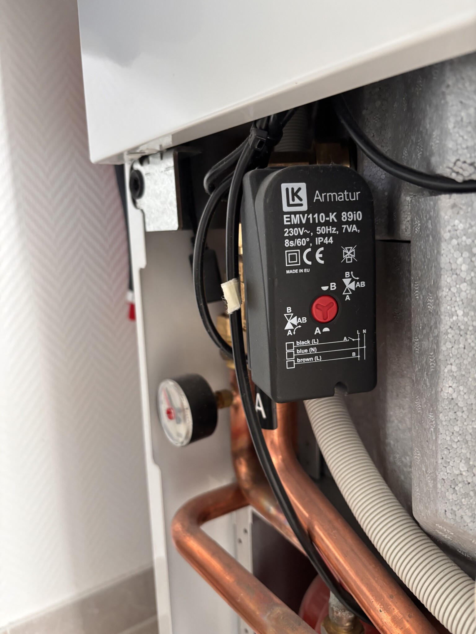

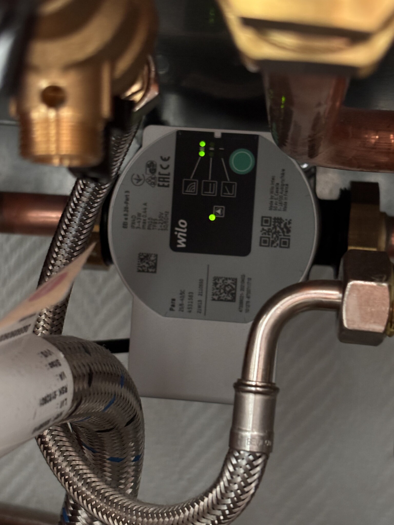

Jättebra input! Menar du detta som jag markerat på bild? Att lossa den som går till badrummet som på bild, samt skruva åt den där ballofixen 90 grader. Sen hittar jag inget med cirkelpumpen , visar bild.( har bergvärme)

Om det är denna, ligger den redan på 3an
