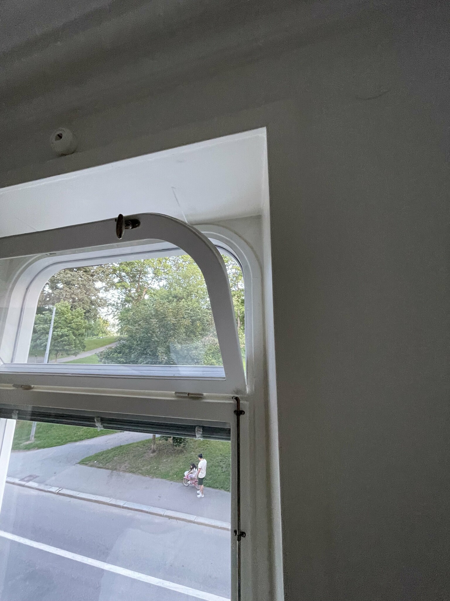

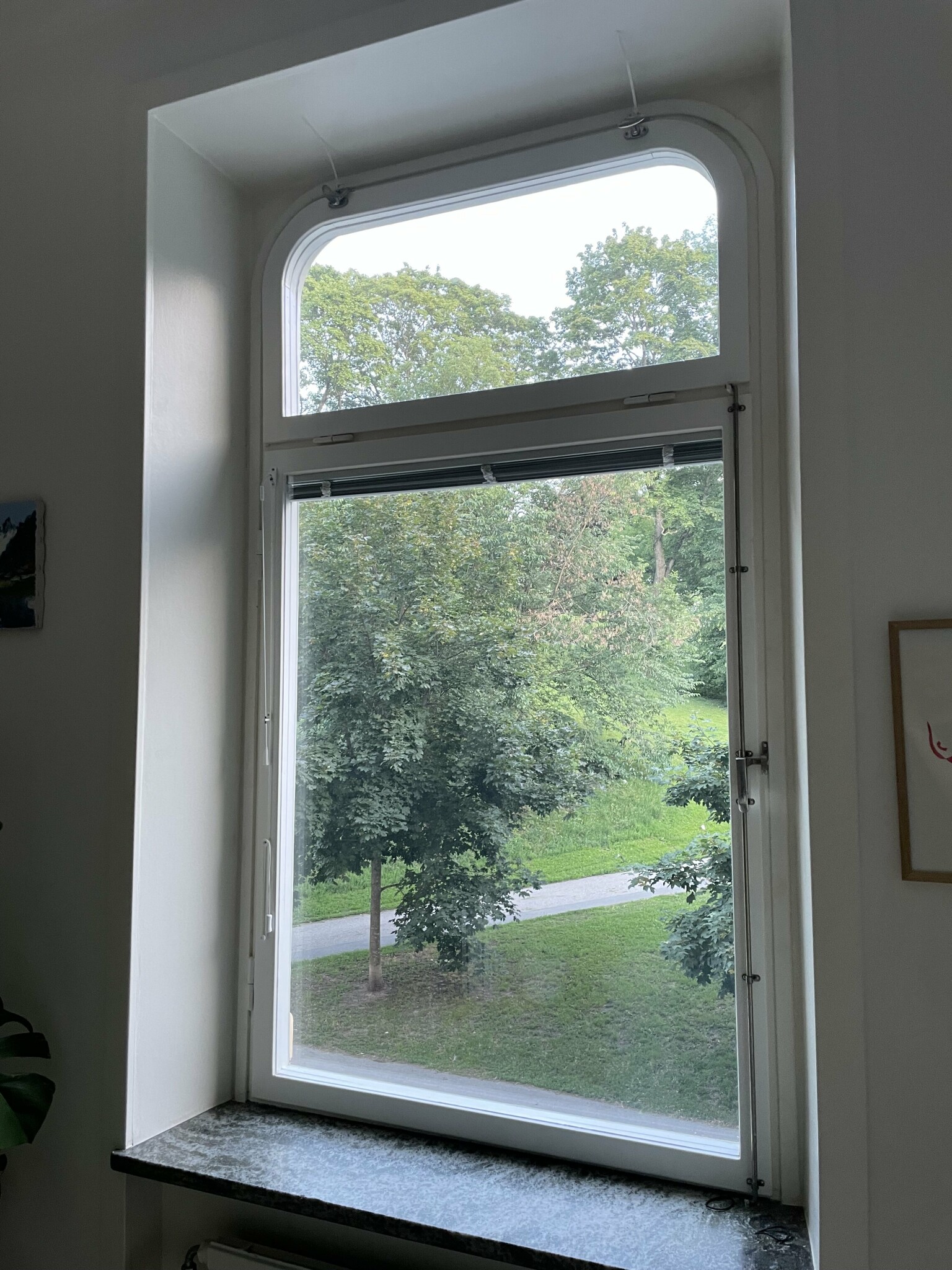

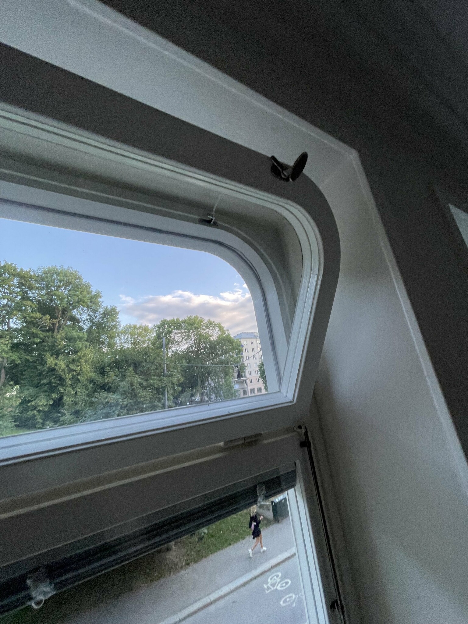

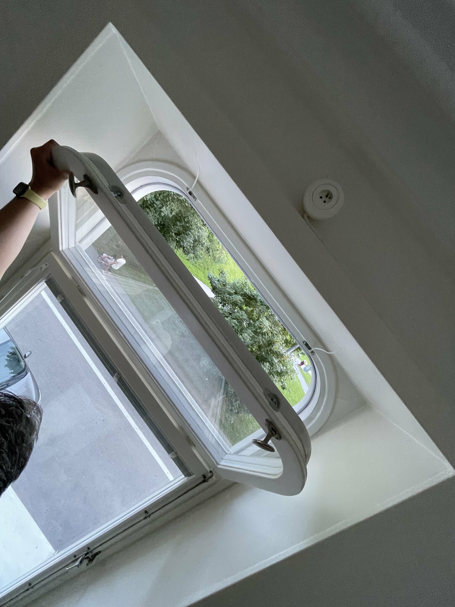

I min nya lägenhet har jag fyra fina bottenhängda fönster — vet inte exact vad det heter men de sitter ovanpå de vanliga fönster (se bilder).
Jag skulle vilja öppna de ungefär 45 grader. Tyvärr har de inget fäste när de är öppna.
Jag ville ha något så minimalt som möjligt, för att undvika förstöra de estetiskt. Vet någon vad man behöver för att hålla fönstret när den är öppet?

Vad är det för trådar man ser på karmen,är det dom som ska hålla fönstret i läge när det är öppet?
@husägaren TS de är bara Zip-ties som vi tillfälligt använder tillsammans med gummisnoddar för att ställa fönstret på glänt.

Kanske ett Sibes vädringsbeslag 1237 kan vara ett alternativ som inte upplevs allt för estetiskt motbjudande.
https://www.sibes.se/produkt/1237-vadringsbeslag-innatgaende-nickel/
Nackdelen med buntband och kedjor är att fönstret slår och eventuellt blåser igen vid korsdrag med en ordentlig smäll.
