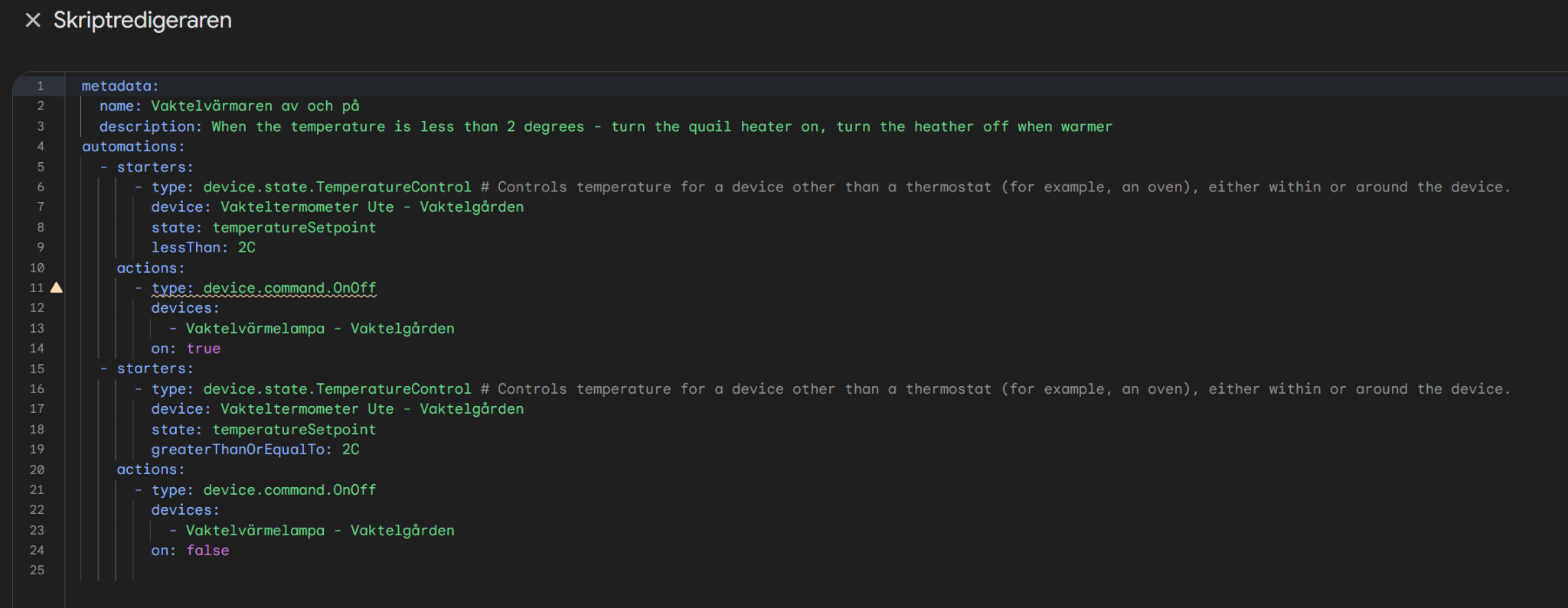

I voljären (ute) finns en termometer (Sonoff SNZB-02P), och jag försöker nu skriva ett script som vid en temperatur lägre än 2 grader C sätter på värmen, och vid 2 grader C eller högre stänger av värmen.
Jag har knåpat ihop följande:
metadata:
name: Vaktelvärmaren av och på
description: When the temperature is less than 2 degrees - turn the quail heater on, turn the heather off when warmer
automations:
- starters:
- type: device.state.TemperatureControl
device: Vakteltermometer Ute - Vaktelgården
state: temperatureSetpoint
lessThan: 2C
actions:
- type: device.command.OnOff
devices:
- Vaktelvärmelampa - Vaktelgården
on: true
- starters:
greaterThanOrEqualTo: 2C
actions:
devices:
on: false
Det verkar funka vid en validering, men jag har ingen stort förtroende för att det ska funka i verkligheten.
Och tyvärr verkar det inte fungera som det är tänkt.
När jag startar rutinen, då stängs värmaren av.
Någon som har lust att förklara varför?
Tack på förhand!

I din screenshot har du squiggles på rad 11

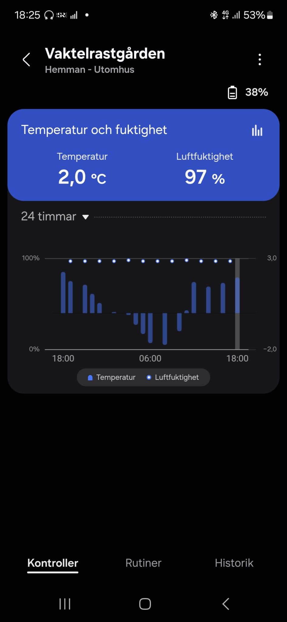

Jag ser ju i smartthings att den där angivna temperaturen är rimlig...
Om det är "smartthings" som föder scriptet med data så får man nog som du gör anta att termometern är korrekt.K Kardan79 skrev:
I dom programspråk som jag jobbat med finns det vanligtvis en debugger, där man kan köra programmet rad för rad, och för varje rad få en output vad värdena är satta till så att man kan felsöka vart det blir fel.
Verkar finnas en del för YAML också, googlade på "yaml debugger" och det gav en del svar som kanske kan hjälpa dig.
Du säger att det alltid stängs av oavsett temp. Känns ju som att villkoren inte fungerar och scriptet defaultar till sista raden "off"
Din bild på temperaturgivaren visar tempen med en decimal. Kan det vara så att du måste ange en decimal i scriptet också så att värdena kan matcha exakt mot smartthings?
Vild chansning från min sida, men värt att testa med 1 decimal i scriptet, och testa med både komma "," och punkt. "."
