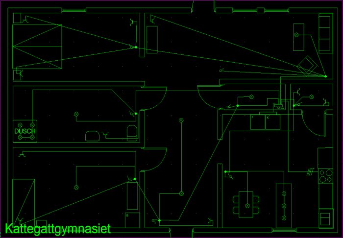

Hej, som ni kanske ser är jag helt ny här! Jag vet inte om det är någon som skulle kunna hjälpa mig genom att kolla på ett el schema som jag har gjort i Easy el (cad). Det är nämligen så att jag går och ska bli elektriker och har denna uppgift kvar för att får mitt g. Så skulle bli väldigt glad om någon skulle snabbt kunna kolla och se så det ser någorlunda bra ut. Om jag har gjort fel eller nånting så säg till!
Tack på förhand

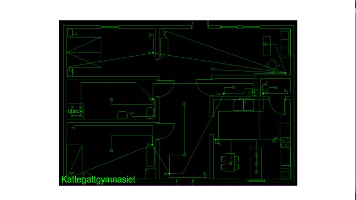

Såg att det blev lite fel med bilderna, men den översta är den aktuella!

Ett bra och överskådligt schema!
Du får inget facit, men några hastiga personliga kommentarer.
- Snålt med uttag, köket saknar helt, och under strömställare.
- Snålt med strömställare till belysning i hallen?
- Vad finns för uppvärmningssystem i huset?
- Belysning och uttag utomhus? Motorvärmare?
- Transformatorgömma i badrummet?
- Tvätt och tork? Var är tvättstugan?
- Diskmaskin?
- Märkligt placerad kopplingsdosa upp/höger.
- Du har valt kopplingsdosor på vägg ovanför strömställare - ett alternativ är takdosor som kan ge lite kortare ledningsvägar.

En bra grund på schema men jag saknar lite saker som:
- belysning sovrum uppe till vänster
- belysning allrum
- kolla över matning till spisen
- fler uttag i ja hela huset skulle jag iaf vilja ha
Annars är de tipsen som bo skrivit mycket bra att titta extra på.

Vad kallas denna typ av schema? Det man ser är väl kanalisationen och vart dosor ungf ska sitta? Enda stället där trådar framgår är väl till spisen (fattas det inte en tåt)?
Hur skulle det se ut om det var ett hus med bussystem ex knx, ritar man ut brytare på samma sätt eller ritar man bussen separat?

Ritningsbakgrunden bör vara vit så att man kan se skillnaden på fyllda (infällda) och ofyllda (utanpåliggande) symboler.
Uttagen är normalt en halvcirkel utan "öron", vilket är den "vanliga" symbolen den symbol du har är inte fel men används nästan aldrig.

Det är nog ganska svårt att rita sådana elscheman bra innan man har någon liten erfarenhet av att verkligen installera en sådan anläggning också.
Kopplingsdosan där uppe längst till höger känns som en sådan sak. Inget man är sugen på att dra i verkligheten.
Utan man använder ju hellre takdosorna som kopplingsutrymmen.

Vågar själv inte göra det jag varit med om att det blivit som det ser ut på ritningen och inte som det borde vara, tack och lov var detta i en "skolsal" och inte ute i verkligheten

Saknar lamputtag ovan fönster.
Städuttag i hallen.
Bänkbelysning under överskåp.
Armatur ovanför handfat badrum.
Kronströmställare i badrum/kök (ej trapp.)
Uttag sovrum saknar gruppmatning.
Håller med Mikael_L att det är svårt att rita innan du har fått erfarenheter från praktiskt arbetem
