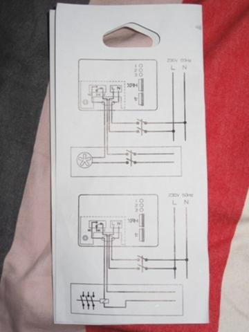

Man får väl inte bryta nollan?
Annars om det är den hygrostaten jag tror så ska den ha permanent matning så att den kan ha eftergång samt starta automatiskt när fukthalten överstiger den inställda. Jag kör min på 50%
Schemat visar hur du ska koppla in hygrostaten till en befintlig fläkt eller 3.polig kontaktor.
Hygrostaten ska föregås av en 2.polig brytare som måste placeras intill hygrostaten, eller i vart fall så nära att du kan ha uppsikt över den från hygostaten.
Det där jobbet ska du inte göra själv.
Du kommer med hyffsat stor sannolikhet få in två olika grupper i hygrostaten, vilket kan vara farligt, om du inte gör rätt.
