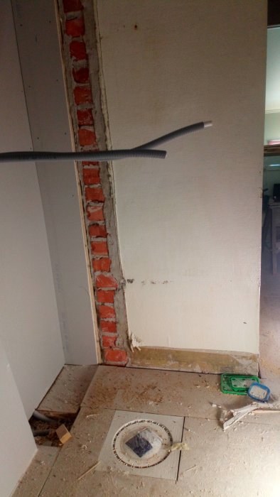

Vi håller på att renovera badrummet, och har en bestämt oss för 1fast duschvägg i ett hörn. Men.... Om vi känner att det skvätter mycket och vi vill kompletterade den sidan med 2 glas dörrar. Går det? El vet ni av något företag som säljer den typen av duschväggar, som man kan bygga på i efterhand? /Lena

Tyvärr är det lite svårt att förstå precis hur du menar och en enkel ritning över hur badrummet ska se ut, var och hur lång duschväggen ska vara och var du ev. vill ha dörrar i framtiden säger nog mycket.

Inte mycket tyvärr. Du har ingen ritning på hur det ser ut ovanifrån?
Om duschen blir en meter djup med takdusch och handdusch kommer det att hamna en del vatten utanför (i vår 90x90 cm dusch är det ju vatten åtminstone halvvägs upp på dörrarna). Skulle det inte fungera bra att ha en duschdörr som är en meter bred som sitter fast i murstocken, ev. vikbar på mitten?
Vet inte om det finns duschdörrar som man kan fästa i en vanlig duschvägg eftersom de inte är lika stabila och en duschdörr väger mycket.
