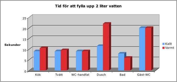

Det är en termostatblandare, sprillarns ny, inkopplad av rörmockare av märket FMM. De påstår att inget är fel, men jag mätte en del i går. Ska bara sammanställa siffrorna så ska jag publicera dem här så får vi se vad ni tror.

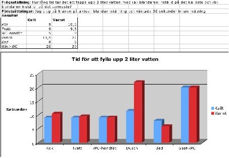

Bilden blev väldigt liten så jag skickar in texten så här också:
Frågeställning: Hur lång tid (hur många sekunder) tar det att tappa upp 2 liter vatten,med (a) blandaren inställd på det kallaste och (b) blandaren inställd på det varmaste?
Förutsättningar: Jag slog på kranen på aktuell blandarinställning och väntade 30 sekunder innan mätning
Resultat
Kallt Varmt
Kök 9 10,5
Tvätt 9 9,5
WC-handfat 9 9
Dusch 11,5 22
Bad 8 6
Gäst-WC 20 20

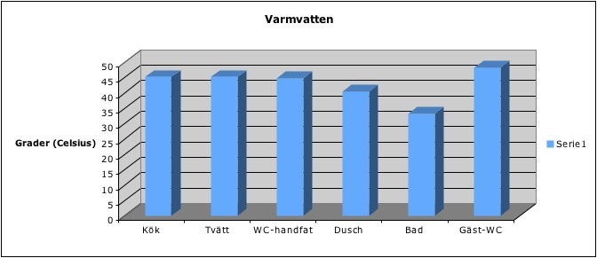

Hur varmt vatten kan jag få ur kranarna?
Tanken var 60 grader på termometern längst upp, 20 på den i mitten och 15 på den längst ner. Jag spolade ett tag för att det skulle hinna bli varmt och jag väntade mellan mätningarna så att tanken skulle få återhämta sig.
Kök 45
Tvätt 45
WC-handfat 44,7
Dusch 40,2
Bad 33
Gäst-WC 48

inget fel att mäta men har du kollat i rör och filtret?
Vi hade samma problem med en tvättställblandare och hittade till slut en liten bit fogmassa som satt i röret i kopplingen mellan vattenrör och blandaren
. Vi köpte tom ny blandare för att byta den trasiga och nu har vi en extra för det var ingen fel på den gamla ;D.

Tack för tipset, Gaia! Mätningarna gjorde jag mest för att rörisarna påstod att det inte var något fel. Lite svårt att hålla med dem när man står där i duschen och håller på att frysa ihjäl för att det inte kommer nåt vatten.
Dina kurvor visar att både bad/dusch har lägre temp och om nu båda dessa är i samma rum är det då matningen dit som spökar. Har du kollat greningspunkten i badrummet fär varmvattnet. Kan vara så simpelt att det sitter någon halvtaskig ventil som antingen inte är helt öppen eller har fått skräp i sig.

Försök och felsök lite till så att du kan ringa in felkällan hos dig. Om det nu gjorts en massa tidigare felkopplingar finns det ju ett antal felkällor till att kolla upp. Hur är det med backventilen för varmvattenberedaren, sitter den rätt, har du en blandningsventil efter varmvattenberedaren som ska förhindra skållning, är den rätt kopplad. Prova t.ex att dra på varmvatten på ställe nr 1, låt gå c:a 30 sek, dra sen på varmvatten på ställe nr 2 medans 1:an är öppen och kolla om värme på ställe 1 då går ned, då kan det vara blandarventilen. Av din beskrivning så verkar varm/kallvatten blandas någonstans beroende på tryck. Bästa tipskälla här är lordi som är VVS:are, men då får nog felsöka lite till med tanke på vad som hänt tidigare.
