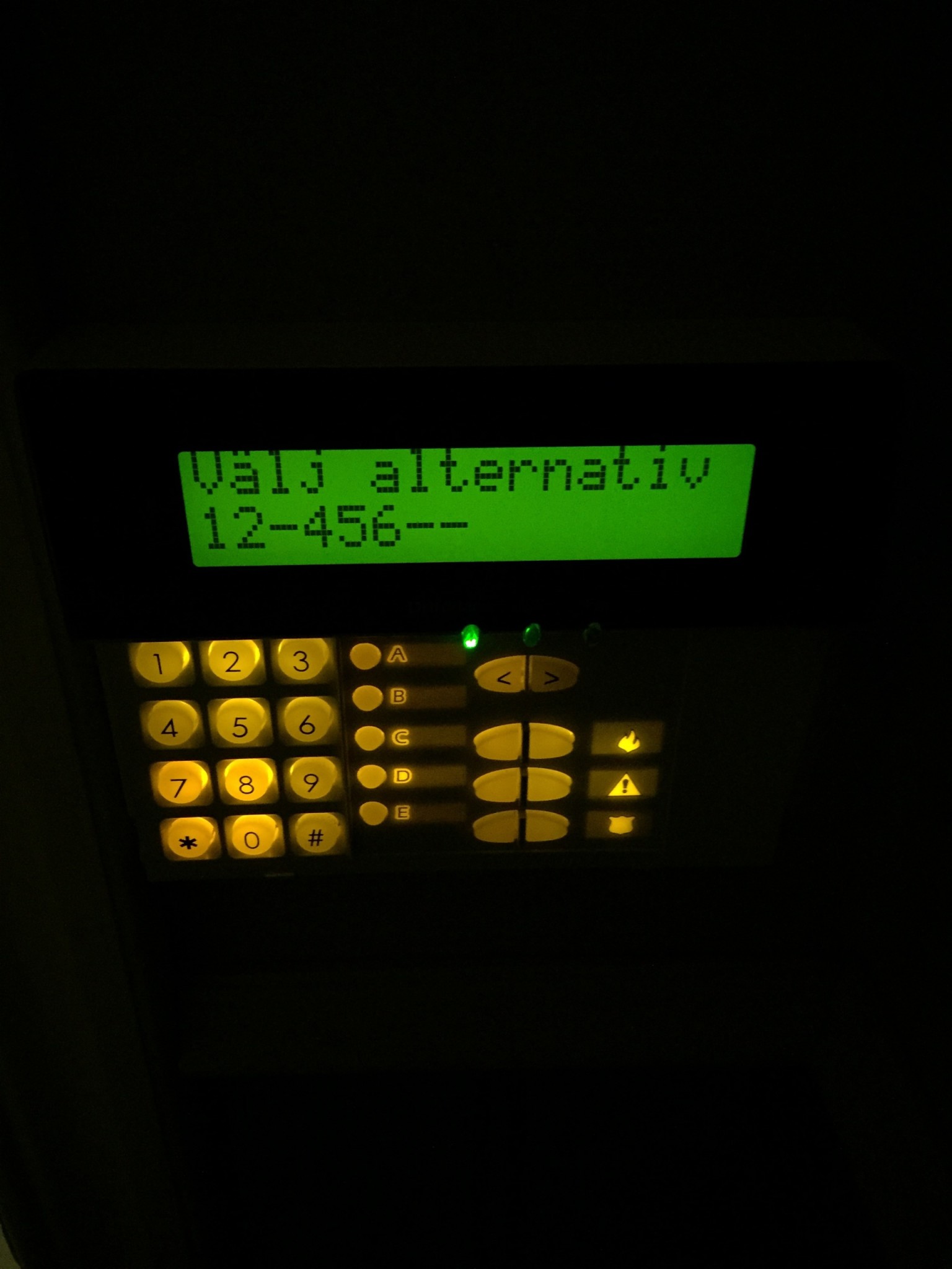

Sektion 2 var trådbunden tidigare. Därför kan den inte varit upptagen? Hjälp mig😂
Du måste även ange att sektionen är trådlös, för zon 2 är det sekvens 102. Du får då upp ett gäng siffror, varje siffra motsvarar en inställning. För trådlös ska nummer 8 vara tänt, är den inte det tryck på 8 för att tända...
Namn:
*8 + installkod, slå sedan * och sedan zonnummer (tre siffror).
P
Tack snälla för hjälpen! Nu fungerar allt perfekt! Och det behövdes verkligen en uppdatering efter 15år med renoveringar så va larmet lite ur balans kan man säga😄
Varsågod :)
