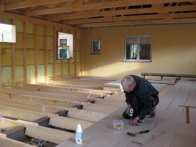

Jag hade ett liknande belastningsfall när jag byggde för 1.5 år sen.
Min övervåning är totalt 7m bred och vilar i mitten på en IPE balk.
Jag har fribärande takstolar så ingen extra last förutom mellanbjälklaget belastar balken.
När jag räknade på det så kom jag fram till att en IPE 240 krävdes för att klara byggnormerna för nerböjning.
Med tanke på att en IPE 240 är dubbelt så kraftig som en IPE 200 så skulle jag nog sätta dubbla balkar för att sova helt lugnt om natten.
Så här såg det ut, min balk är såklart längre än 5.5m, men eftersom jag har en pelare så får jag ett liknande belastningsfall som dig.
