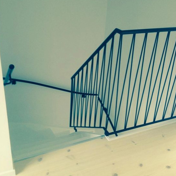

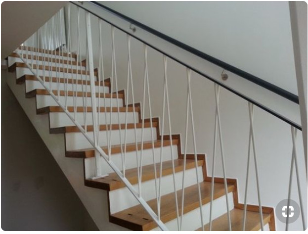

Vi ska bygga (svetsa) vårt egna skyddsräcke mot trappan. totalt är det ett 3,15 m långt "staket" och efter vad jag hittar i BBR 90 cm högt.
Det ska se ut i stil med bilderna nedan, färg är inte helt bestämt ännu, men lutar åt svart, troligtvis inte vitt iallafall.
Jag undrar om någon skulle vilja hjälpa mig med lite dimensioner. Kanske har ni ett fint hemma ni kan mäta på eller tycker det är roligt att skissa lite.
Lite frågor:
Ska ribborna vara runda? Vad är då en snygg diameter på ribborna? Jag vill inte ribborna ska se ut som snören vilket det gör ibland men det ska fortfarande se nätt ut.
Vad är avståndet mellan ribborna för att det ska få fina proportioner?
Hur bred ska det undre och övre plattjärnet vara?
Tacksam för all hjälp, gillar design men är ingen vidare designer själv...

Väldigt snyggt!
Där bör du tänka på säkerheten för barn också, och om jag inte missminner mig så får det inte vara mer än 10 cm fritt någonstans, för om det är mer så är det risk för att ett barn får ut kroppen men sen blir hängande i huvudet.L Lane skrev:
Bra input! där jag läste stod så här (klipper in det här för alla läsare):
Allmänt råd:
Räcken i trapplopp bör vara minst 0,9 meter höga. Om en öppning vid sidan av ett trapplopp är större än 0,4 meter i båda längdriktningarna och våningshöjden är mer än 3,0 meter, mätt från golv till golv, bör räcket vara minst 1,1 meter.
och för ställen där barn vistas:
Allmänt råd: Räcken på balkonger, trapplan och trapplopp bör, upp till en höjd av 0,8 meter, utformas så att de inte går att klättra på. Vertikala öppningar bör vara högst 100 mm breda.
Dessutom stod det:
I utrymmen där barn kan vistas bör räcken ha de mått och utföranden som framgår av BBR. För öppningar, hål, springor och maskvidd med mera, i räcken som inte ska vara klättringsbara för små barn, finns inga särskilda mått angivna i BBR. Byggherren får göra en bedömning av vad som kan anses lämpligt, till exempel genom att använda någon allmän branschpublikation eller handbok.
därmed kom vi fram till 90 cm räckte för vår våningshöjd. Vi tyckte även utformningen inte var klättringsbar. Tänkte att öppningen inte var vertikal eftersom den snabbt smalnar av. Men jag håller med dig och man ska alltid försöka hålla sig på den säkra sidan så då är max 10 cm uppe och nere det vi utgår från. Tack.
