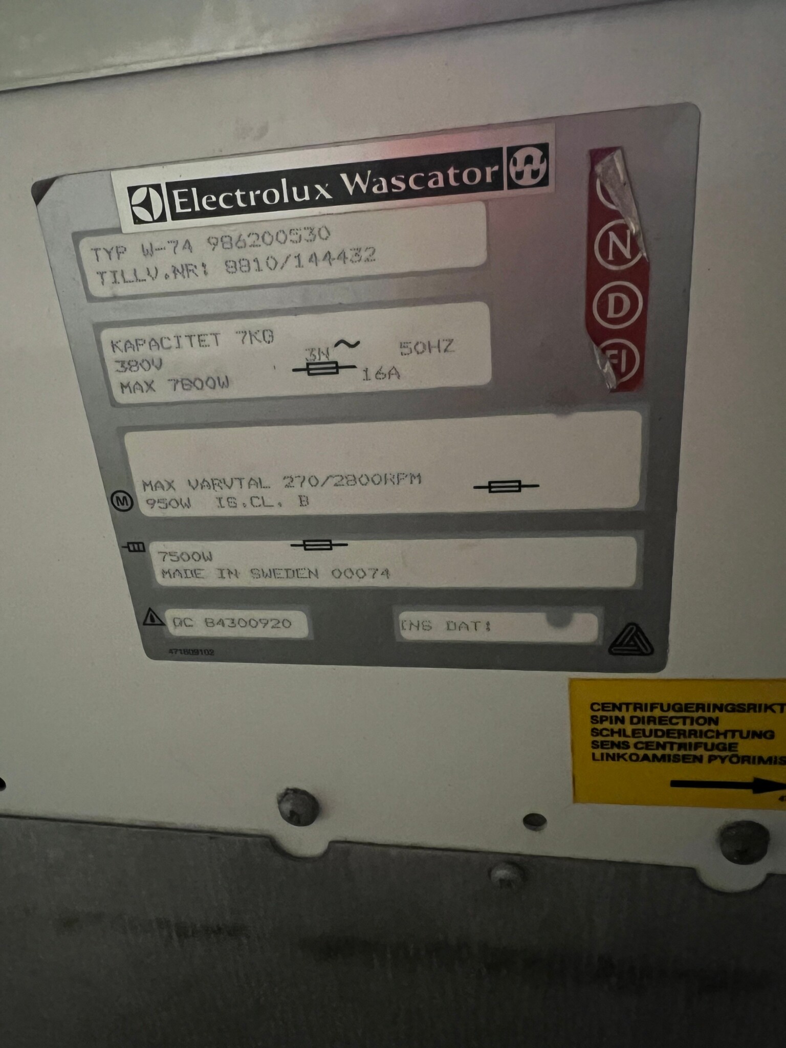

Hej Multiman,
Jag söker en reservdel till min Wascator W74. Killen som kan maskinen har varit här
och konstaterat att det är pressostaten som behöver bytas.
Men så svårt att hitta en reservdel?
Du nämnde i ditt inlägg från 2020 en handlare i Göteborg, kan du möjligtvis förmedla den kontakten?
Med vänlig hälsning,
Maria

Hej RoTe,RoTe skrev:
Tack för ditt svar
Är det något du kanske kan hjälpa mig med?
Jag bifogar en bild med uppgifter om maskinen.
Maria
