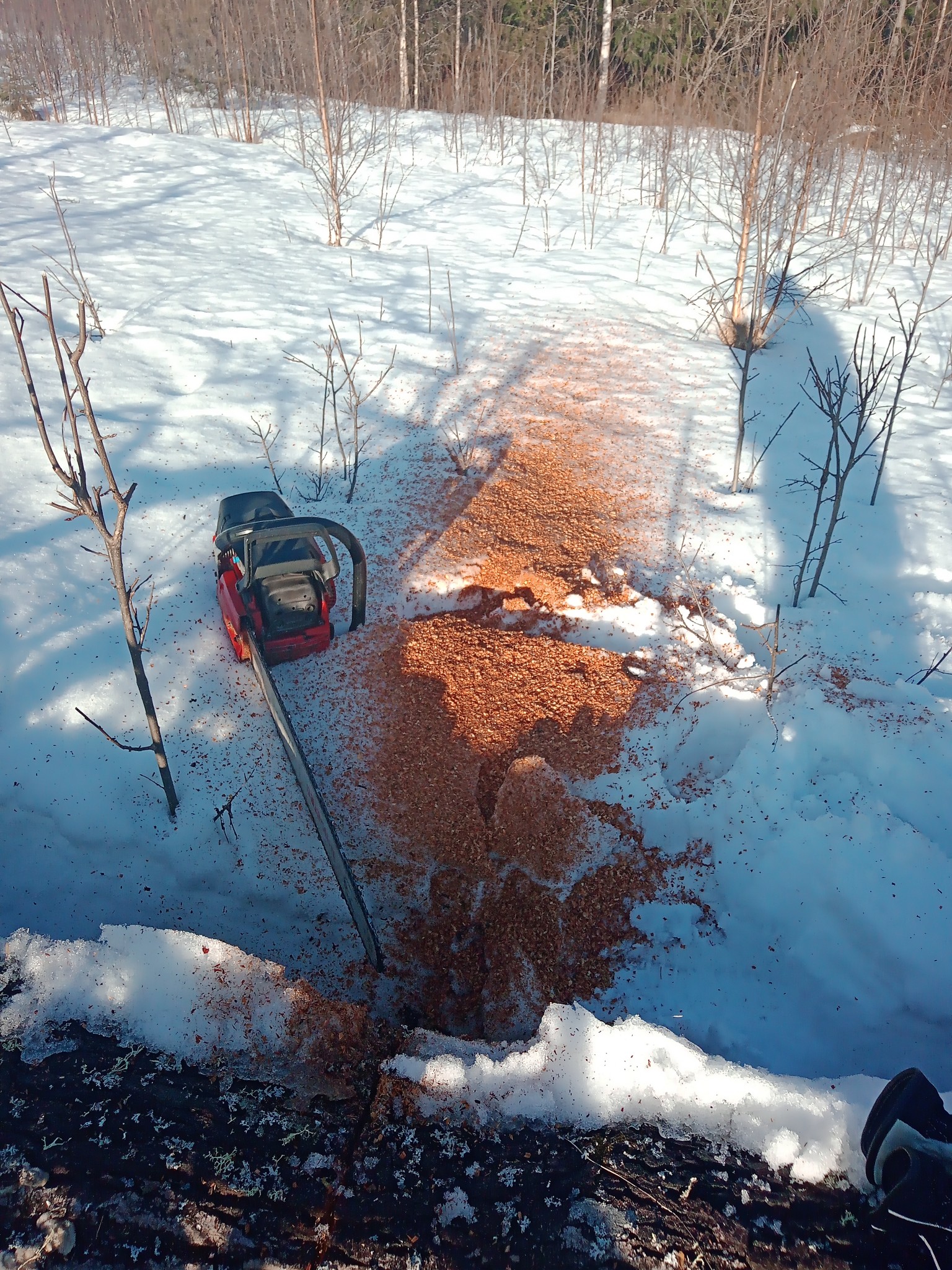

Motorsåg på marken bredvid en hög med sågspån på snötäckt mark i skogsmiljö.
Denna är också filad med Hexa-filen
fribygg och 2 till
Intressant med Hexa-tekniken. Är den kastbenägen vid insticksnitt? Det har varit ett problem för mig när jag fäller framför allt björk när det är ordentligt kallt och jag använder helmejselkedja. Så besvärligt att jag varit nödgad att byta till en halvmejselkedja för att det inte skall kännas farligt.
Jag har förälskat mig i Stihls multifil för att den är så enkel att använda i fält, men man måste vara försiktig så att man inte tar för mycket på ryttaren genom att trycka för hårt nedåt. Ibland kan det vara skönt med en filpaus också, tänk på det!

Nä den går mjukare i virke än vad en vanlig helmejsel kedja filad med rund fil gör..
samt att man kan använda sig av mindre såg och ändå prestera mer.
