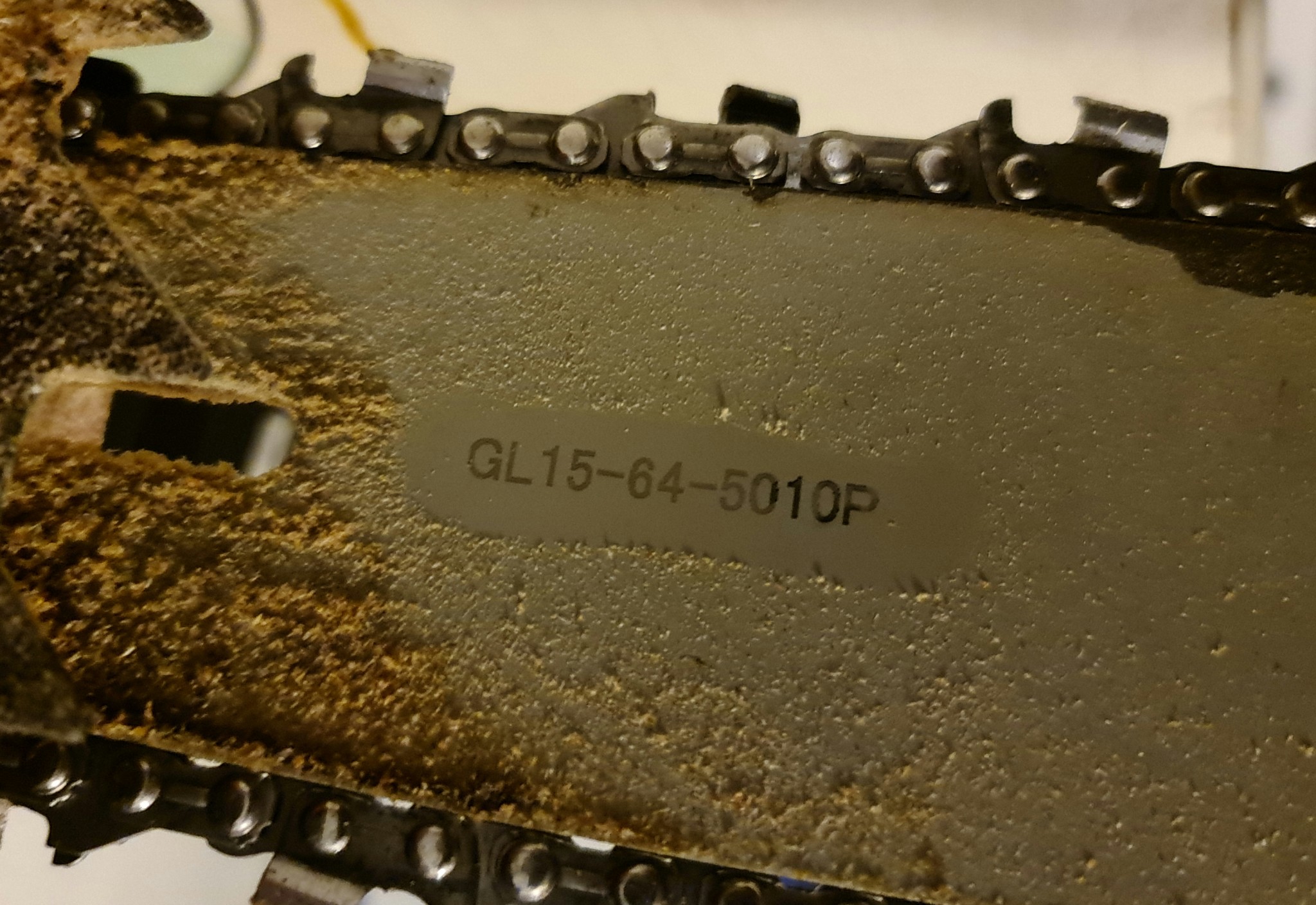

Hejsan. Jag har en motorsåg som använts flitigt, och nu skulle jag behöva byta kedjan. Motorsågen i sig är en "ovanlig" modell (4USE VT-50610), så har inte kunnat hitta nån manual eller liknande online, så är helt självlärd på den. Det står överallt på nätet att måtten ska stå på klingan, på min står det GL15-64-5010P, och jag har inte hittat nånstans vad det kan tänkas betyda. Antar att 15 är längden, 64 länkar, men sen är jag vilse. Hade helt enkelt tänkt att ta med kedjan till en butik nästa vecka, men sen hittade jag en oöppnad förpackning med en ny kedja i förrådet och vore ju jäkligt smidigt om den passade. Kedjan jag hittade är 15", 64 länkar, 1.3mm bredd samt 0.325" i delning. Kan det funka? Kan ni översätta det som står på min klinga till nåt jag kan använda? Supertacksam för all hjälp och råd jag kan få :)

Sätt kedjorna brevid varann o mät....

Prova att montera kedjan... Sätter 10 kr på att sågen är köpt på Swedol.

Mjo, tänkte om det fanns nåt sätt att ta reda på om det funkar utan att öppna den obrutna förpackningen men det är definitivt planen om ingen annan har nåt bättre tips. :)
Ville undvika att öppna förpackningen innan jag var säker, tänkte kolla med er först. Men provar såklart att montera om ingen här har mer koll. :)

Det hänger på drivlänksbredden... tror du har rätt kedja

Kolla på svärdet om det är någon mer märkning, det borde stå drivlänksbredd på det... torka av svärdet och kolla.
Är det 1,5 på svärdet och 1,3 på kedjan sliter det svärdet fortare men själva sågen går inte sönder

Jag tog loss hela svärdet och torkade rent just för att hitta nån annan märkning, men det är verkligen bara det som står.
Tack för råden, jag testar och håller tummarna. :)

Om du har skjutmått / mikrometer så kan du mäta kedjorna...mäter bredden på drivlänken

GL15-64-5010P
är en 0.325 64DL 1.3mm kedja.
Det finns ett svärd på biltema som har 16"
0.325 samt kedja de har även 15" kedjor..
mycket bra grejer.
Men iallafall.
kedjan skall filas varje tank helst.
En bredare kedja än svärdet sliter på svärdet och motorn går tungt.. den kan värmenypa pga detta.
En smalare kedja än svärdet ger att svärdet måste tryckas igen stammen och motor ylar men ingen sågning sker..
Även här är värmenyp ett risk..
En kedja och ett svärd skall harmonera och kedjan skall vara vass..
