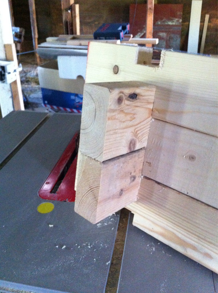

Har testat lite med några spillbitar för att se om man kan få det lite rationellt och slippa bearbeta var urjackning för sig. Spände ihop ett par bitar och med ett enkelt sidoanhåll på handöverfräsen fräste ur alla på en gång. Gick snabbt och med bra resultat. Med en enkel jigg så kan man nog med precision fräsa så många reglar åt gången som man kan spänna fast. Detta tror jag underlättar arbetet ordentligt då det blir som en byggsats av väggarna som sedan bara staplas på i varandra. Min Festol 1010 är dock lite i klenaste laget, får ta lite åt gången, en 1400 hade inte varit fel.
Hur kör du med fräsen? Jag tänker såg och stämjärn, men det finns kanske bättre metoder.
Så tänkte jag också. Det verkade som ett evighetsjobb att få till det så på prov la jag ihop ett antal reglar på högkant och fräste ett 45mm spår tvärs över alla på en gång. Vände på dem och fräste andra sidan. En jigg är nog bra när man fräser "på riktigt" så att måtten blir exakt lika. Och en kraftigare fräs hade varit att föredra för ett snabbare jobb, men det får gå med min mellanstora.Matte_Nörden skrev:
