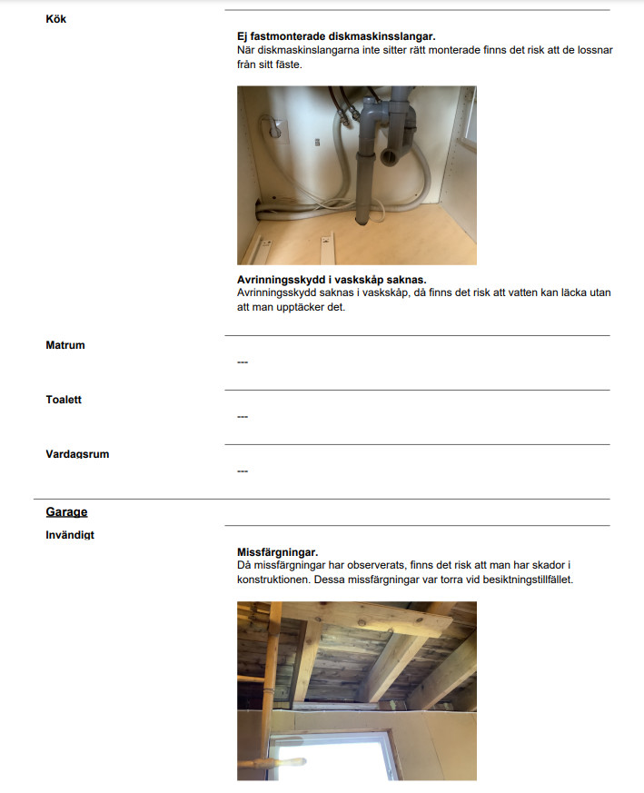

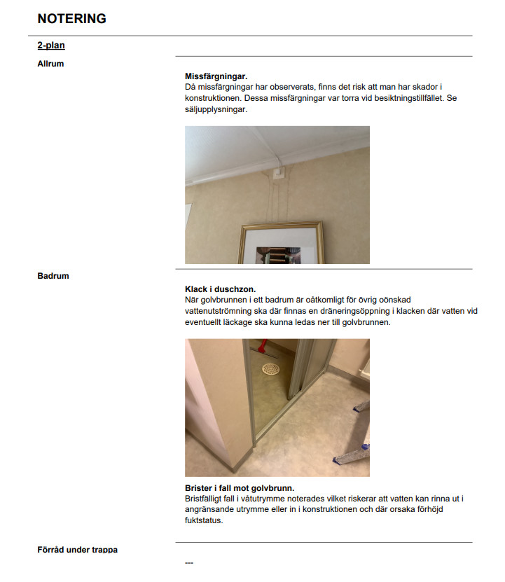

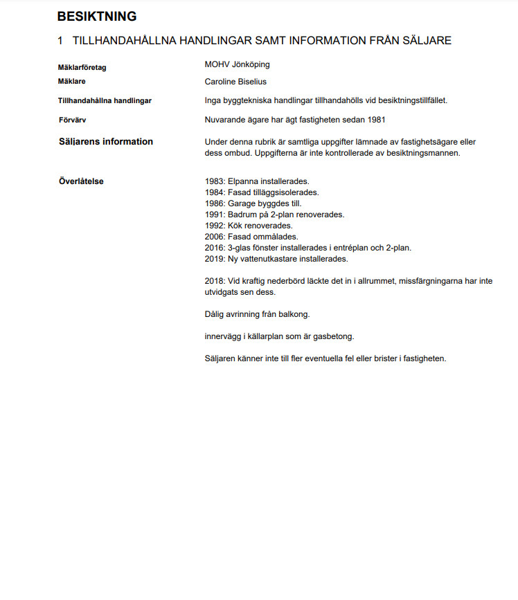

Skulle uppskatta all hjälp jag kan få då vi inte köpt hus tidigare men har hittat ett vi är intresserade av nu med förhandsvisning i helgen.

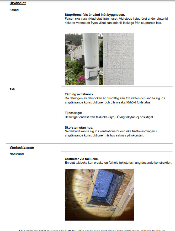

Säljarna har bott där i 40 år och verkar inte riktigt pallat ta tag i de tråkiga delarna tycker jag, såsom taket, uppvärmning och källarn, sen har även kök och badrum släpat efter.

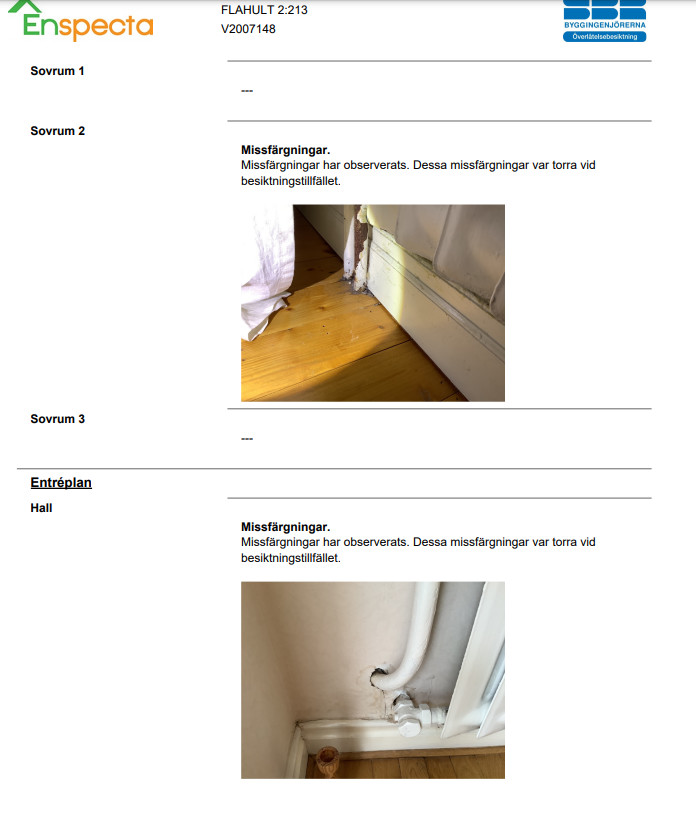

Blir något osäker kring riskerna, som att det kan finnas fuktskador i virket, hur undersöker man det?

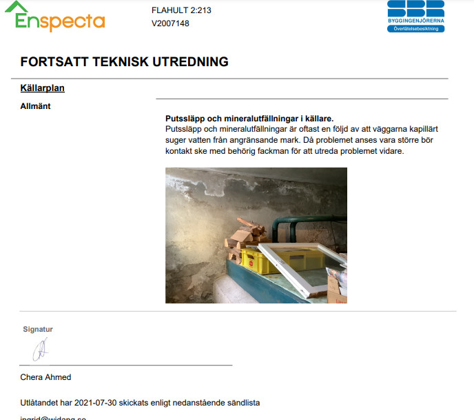

Sen även källaren, kommer det krävas dränering kanske, han skriver att det är omfattande.
Ja nu när man skriver ner allt låter det lite galet men hoppas kunna få det till en rimlig peng och göra tak, byte till värmepump och kök typ direkt vid tillträde.
All feedback är tackam, har inte haft att göra med liknande grejer förut.
Tack
  • Besiktningsdokument med historik och information från säljaren av huset, nämner renoveringar och kända problem.

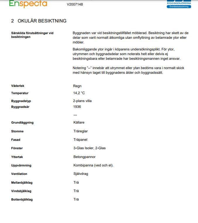

  • Dokument om okulär besiktning med tekniska detaljer för 2-plans villa byggd 1936, inklusive fönster och uppvärmningstyp.
  • Missfärgning på en vägg och detaljvy av en dusch med brister i fallet mot golvbrunnen, potentiella fuktskador.
  • Missfärgningar vid golvlist och vägghörn i två olika rum, tecken på möjliga fuktskador.
  • Köksunderskåp med lösa diskmaskinsslangar och avsaknad av avrinningsskydd samt tak i garage med missfärgningar som tyder på möjliga skador.
  • Bilder på husets fasad, stuprör, taknock och öppen taklucka som illustrerar potentiella underhållsproblem.

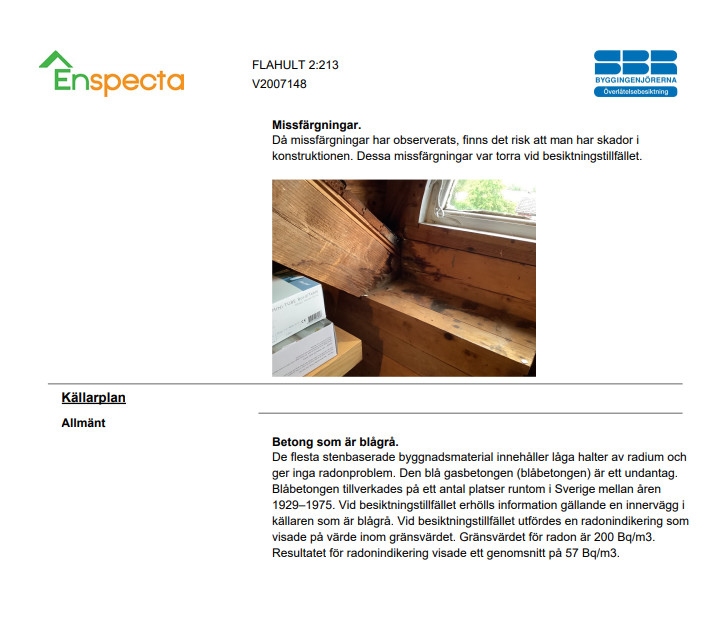

  • Rapport med bild på missfärgningar i träkonstruktion nära fönster, text om blåbetong och radonhalter.

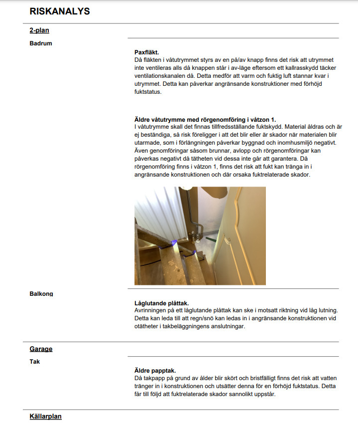

  • Riskanalysdokument med text om husets badrum, vattensystem och tak, inklusive en bild av en radiator och rör vid en vägg.

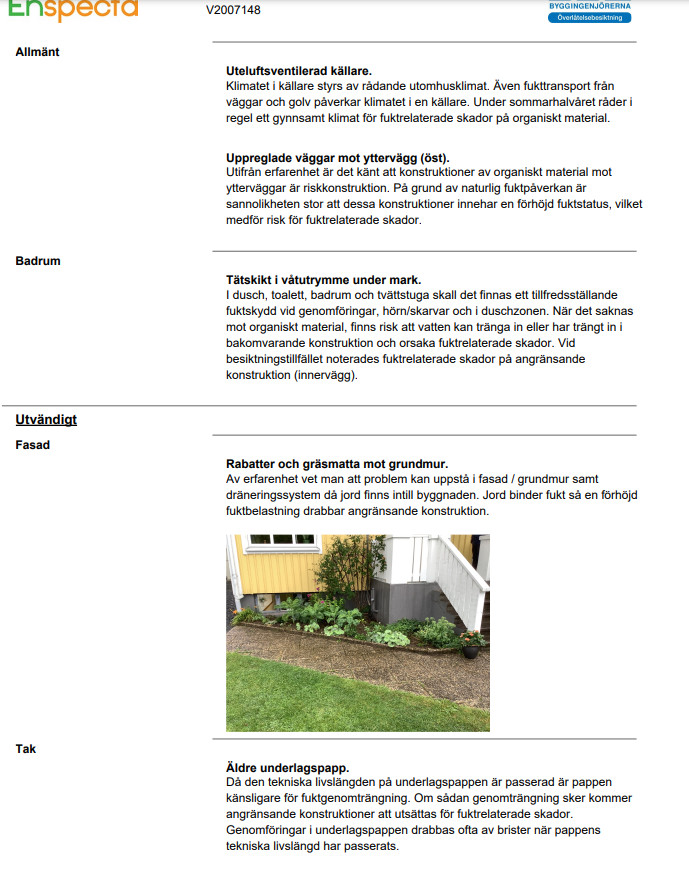

  • Inspektion av husgrund med synliga rabatter och dräneringssystem, samt del av husets fasad och växtlighet.
  • Skador i källare med putsavfall och mineralutfällningar som indikerar fuktproblem.
