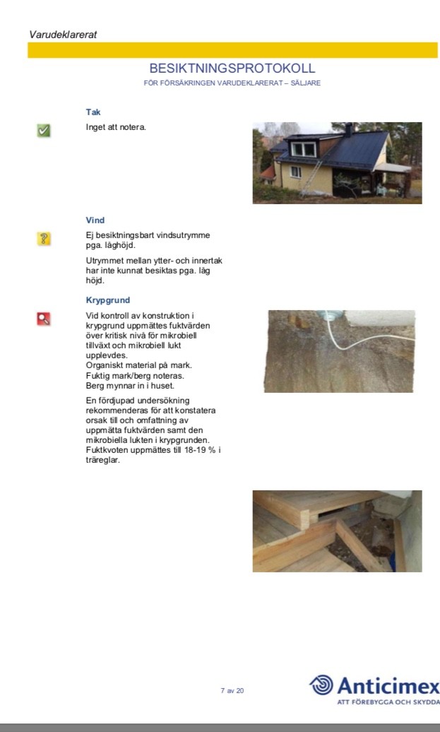

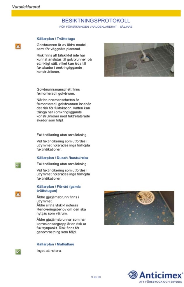

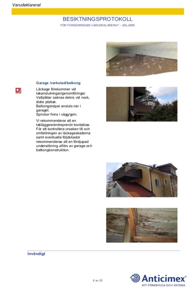

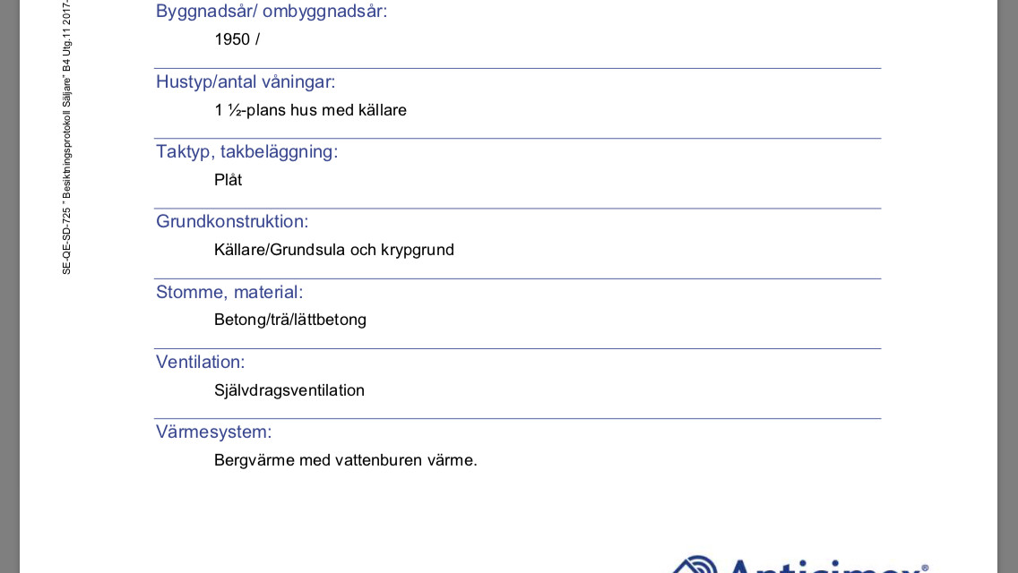

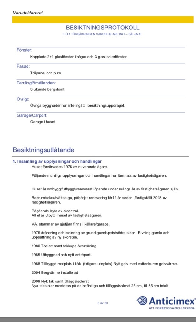

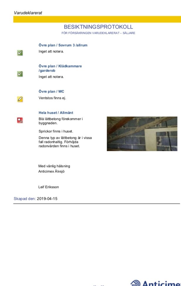

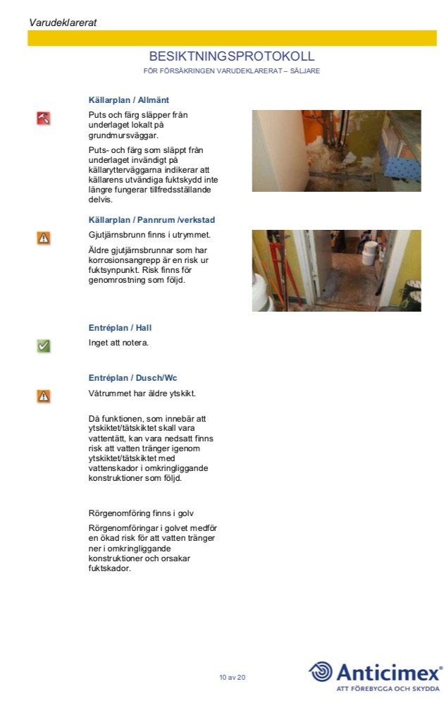

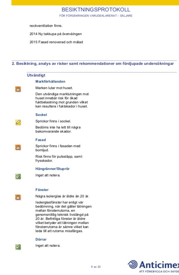

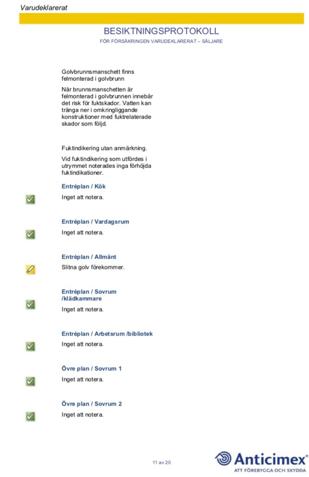

Vi är intresserade av ett hus och undrar om ni kloka forummedlemmar har några synpunkter på besiktningsprotokollet. Vi har räknat med att behöva dränera, se över all vvs, renovera de små badrummen. Är det något särskilt ni tycker sticker ut?
Ni bör ju börja med något annat än ytskikt. Det va ju rätt många nedslag på tak, läckage till garaget, sprickor mot balkongen osv.
Tätt tak är alltid prio 1.

Jag hade personligen aldrig köpt ett hus som jag viste var byggt med blåbetong eftersom den innhåller relativt höga halter av uran, vilket avger gammastrålning.
Mitt tips är att googla på blåbetong och läsa på vad det innebär.
