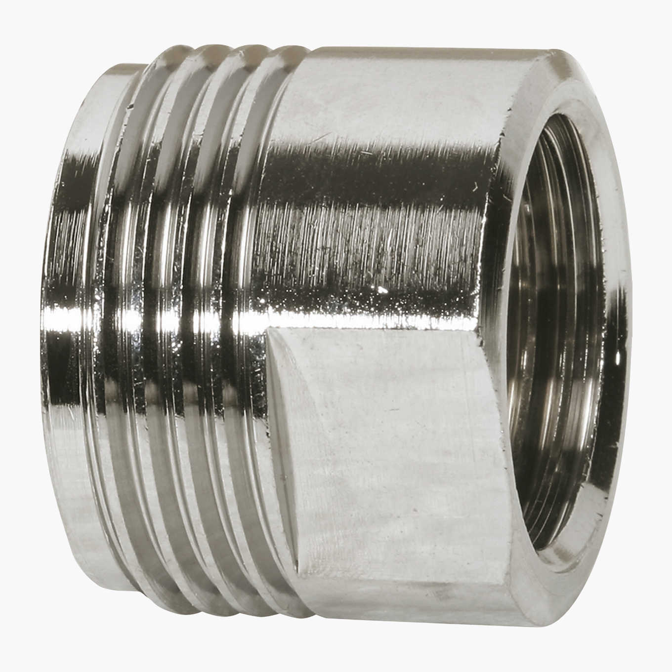

D Decount #1 Medlem · 4 inlägg 29 jul 2019 16:25 Decount Medlem 4 inlägg 29 jul 2019 16:25 #1 Har köpt en ombyggnadssats till FMM 9000E för bänkdiskmaskin. https://www.bauhaus.se/ombyggnadssats-fm-mattsson-bankdiskmaskin-for-fmm-9000e Tyvärr passar inte slangen ifrån bänkdiskmaskinen. Matsui MDWTT12E Inloggade ser högupplösta bilder Logga in Skapa konto Gratis och tar endast 30 sekunder Redigerat: 2019-07-29
A A-Man_08 #2 Medlem · Stockholm · 9 750 inlägg 29 jul 2019 16:44 A-Man_08 Medlem Stockholm 9 750 inlägg 29 jul 2019 16:44 #2 Du behöver en adapter övergång ska se om jag kan hitta den. Typ en sådan säljs lite överallt. https://www.bauhaus.se/overgangsnippel-trio-perfekta-g15 Redigerat: 2019-07-29
Krilleman #3 Husspekulant · D · 18 446 inlägg 30 jul 2019 22:00 Krilleman Husspekulant D 18 446 inlägg 30 jul 2019 22:00 #3 87-225 hos Biltema är samma produkt fast lite billigare. Varianten med plan yta och packning på den invändiga gängan är enkel kalasbra!
