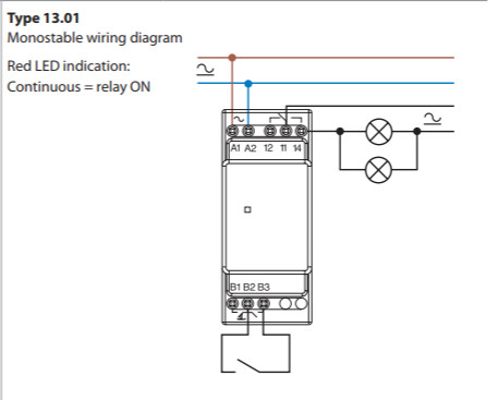

Jag har en kopplingsdosa med två faser, jord och nolla. Den ena fasen är fast ström till eluttaget i badrumsskåpet och den andra fasen är för att tända och släcka belysningen i badrumsskåpet.
Nu skall det dras ut ett eluttag från denna dosa som skall styra mina LCD-fönster (ingen ström= mjölkvita, ström på=genomskinliga). Då vill jag ta den fasta strömmen och mata till uttaget men ha ett relä mellan så jag kan styra att badrumsfönstren blir mjölkvita när man tänder i badrumsskåpet.
Alltså, matning från den fasta fasen men styrning via den styrda fasen. Så när man tänder badrumsskåpet så blir fönstren mjölkvita. Vilket NO Relä skall jag köpa? Har plats på en högt belägen hylla, långt från allt vad vatten heter, så den måste inte sitta i kopplingsdosan men vill inte heller ha ett relä för montering på skena. Liten skiss:
Kikade på Conrad.se och hittade ett schema som kanske skulle passa men det relät är för sken-montage...
Annars såg det bra ut.....
Kan någon vänlig själ peka mig i rätt riktning?

Funkar inte eftersom det är KNX-styrt. Så alla faser terminerar i aktorer i teknikrummet. Och de är sedan programmerade att göra det jag vill. Men jag vill inte ta hit en elektriker och koppla det så (= dra ut en ny fas och programmera den att släcka den kanalen när jag tänder en annan kanal), så istället vill jag lösa det med befintliga utdragna faser och ett enkelt relä.

Ett relä med växlande kontakt och koppla mellan COM och NC anslutningarna till fönstret.

TS ville specifikt inte ha ett skenmonterat relä.
Här är ett dosmonterat från Eltako: https://www.elbutik.se/product.html/arbetsstromrela-r81-001-12vac?category_id=1824
