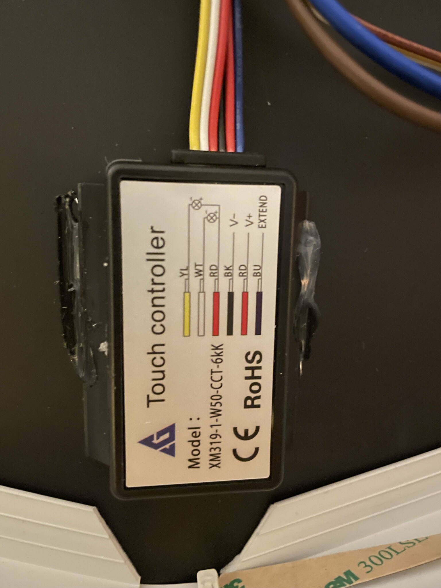

Håller på att koppla in en spegel med belysning.
På framsidan har den en touchknapp att tända och släcka med.

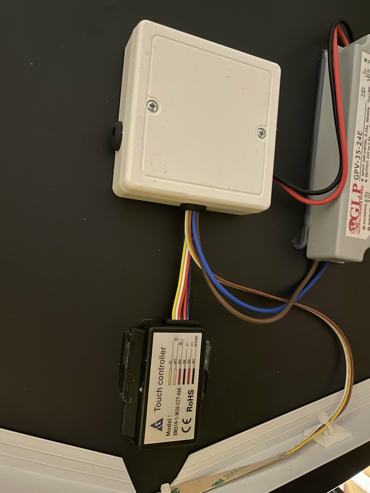

På baksidan sitter touchkontrollen som går vidare in i dosan på bilden.
Funderar lite på vad den blåa kabeln som är märkt extend är till för? Den är indragen i dosan och ligger där oskalad.
Har försökt googla mig fram, men utan framgång.
  • Touchkontroll med flera färgade kablar, inklusive en blå märkning "extend", visas ansluten till spegelbelysning.
  • Touchkontroll och dosa med flera anslutna kablar, inklusive en blå oskalad kabel märkt "extend", på baksidan av en spegel med belysning.
En snabb googling antyder att den används för att ansluta ett relä till en defogger (elvärme i spegeln).
Kommer grejerna från Polen? Hittade nästan bara länkar till Kina och till Polen nämligen.

Okej typiskt!
Drömmen hade varit om att den var för att ansluta en extern strömbrytare.
Den är inköpt på hornbach. Men verar vara ihopmonterad i Tjeckien.

Jag trodde det först, men googla på modellnumret själv och bläddra i bilderna så kanske du hittar bättre referenser än vad jag gjorde. Jag hittade inget på exakt rätt modell så jag interpolerade svaret från andra modeller jag hittade.

Har gjort det men informationen är rätt knapphändig.
Får väl pröva att lägga den på pluspolen. Bara hoppas inget bränns.

Den skall ju driva ett relä i så fall. Dvs, du bör ha en spänning på den redan.

Ja! Jag återkommer när jag mätt den.
