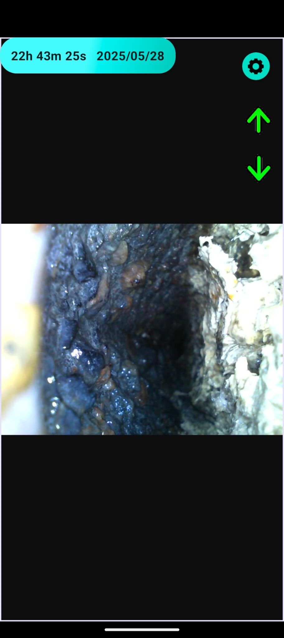

Skulle vilja ha lite hjälp att tyda bilderna från kökets avlopp. Vi har just köpt huset.
Byggår 1958
Hel källare
Huvudstam i mitten av källaren, större renslucka i garage, som är i källaren.
-Mellan våning toalett, ned till dusch i källare och mot huvudstam avlopp.
-andra våning toalett direkt ned och möter huvudstam avlopp.
-Kök delvis bytt till plaströr när det når källargolv (betong), övergår det till en 90 graders gjutjärns böj som går in under betongplattan. På bilden ser ni där gjutjärns böjen slutar ,i form av något suddigt vitt i vänstra kanten på fotot. Sen ser ni in i röret som går rakt mot huvudstammen. Det sitter även en gjutjärns brunn i samma rum som käksavloppet.

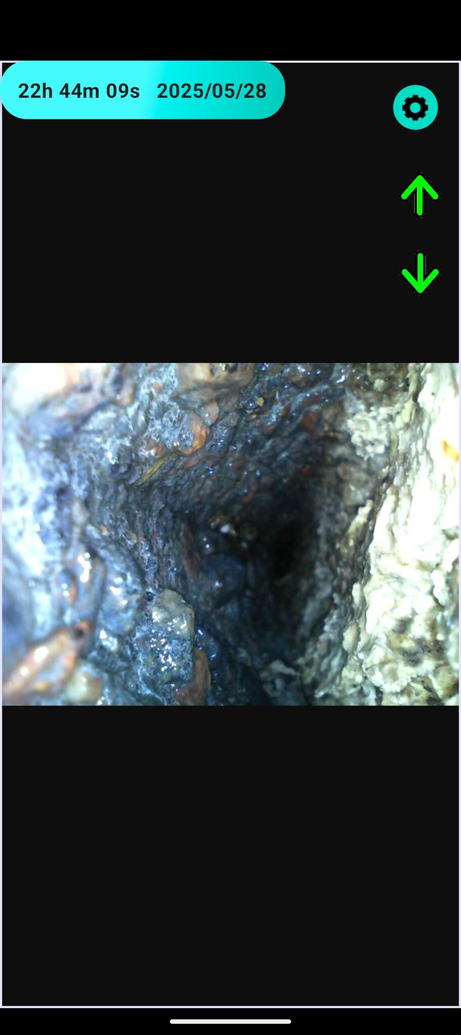

Problemet: är att det kommer inget vatten i den stora rensluckan för huvudstammen i garaget när vi spolar i köks avloppet. Det hörs inget, varken kluckande eller något annat. Vattnet försvinner någonstans, men vars? Det försvinner från röret och blir ej stock. Köks avloppet verkar gå rakt mot huvudstammen. Samt verkar det trycka upp fukt där köksavloppsledningen går iom att färg lossnar från golvet.
När vi spolar i gjutjärns brunnen i samma rum som köks avloppet hörs det i rensluckan i garaget tydligt att vatten är på väg.
Tycker knappt att det ser ut som ett rör där under betonggolvet. Kanske ni har några förslag? Är det stelnat fett eller grus?
Väl mött!
  • Inre vy av köksavloppsrör i betonggolv med suddigt vitt område till vänster och mörkare material inuti röret.
  • Insidan av ett gammalt gjutjärnsrör, med ojämna ytor och beläggningar, tagen med inspektionskamera i köksavloppssystemet.
