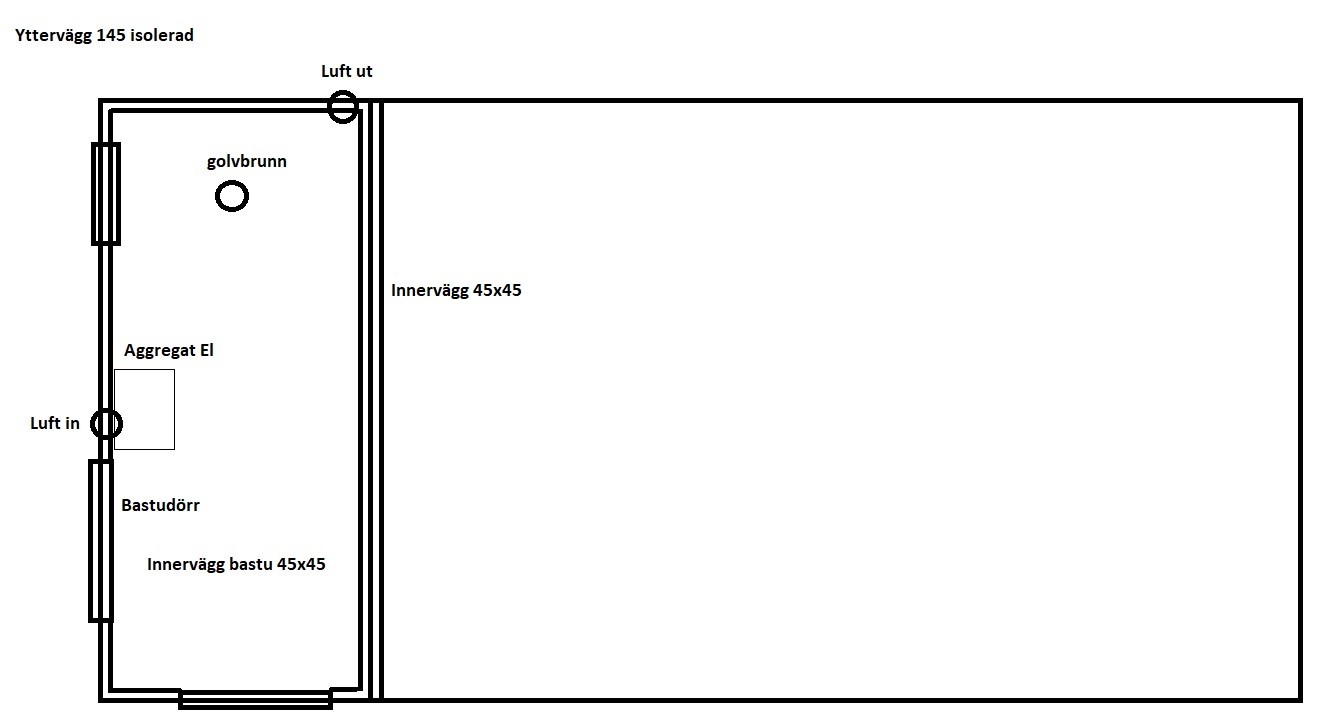

Jag har precis byggt ett mindre hus där jag tänkt inreda en del av detta som bastu.
Huset är byggt med 195 golvstomme (cc30) sedan med isolering och golvspån. Kommer sedan flytspackla ovanpå detta för att sedan lägga klinkers.
Ytterväggarna på huset är 145 med isolering.
Nu till mina frågor.
1) Jag har läst angående ventilation till bastun, vissa säger att den inte får gå direkt ut genom yttervägg? Sant eller falskt? Hur gör man då lämpligast enligt min ritning? Skall man dra ventilationen i taket så den får ta en längre väg?
2) Räcker det att lägga 45x45 som en innervägg till bastun? Jag kommer bygga först en 45x45 innevägg som jag sedan ytterligare bygger på en 45x45 vägg för bastun.
3) Skall man sen använda Folie eller inte, det verkar vara delade meningar kring detta?
4) Avloppsbrunn, kan man låta den gå rakt ner i grunden? (Jag har jord/grus grund där dräneringsslang ligger nedgrävd under) Om inte skall man leda bort den någonstans? Jag kan ej koppla på något avlopp där bastun ligger just nu.
Tar gärna emot alla tips jag kan få kring hur jag skall tänka när jag skall bygga min bastu.

Svåra frågor när det saknas många uppgifter.
Hur är ytterväggar konstruerade, plast folie eller annan ångbroms, isolering med hygroskopiska egenskaper?
Ventilation för övrigt i huset?
Övriga våtutrymmen i anslutning till bastun?
Måste du ha avlopp i bastun, det är inget krav om du inte dragit in vatten in i bastun.
Ventil direkt ut i yttervägg ger oftast kallras vid ventilen och har du mekanisk ventilation sugs definitivt kalluft in via denna ventil.
Jag rekommenderar att du har ett tänk som att du bygger ett rum i rummet. Dvs att du lämnar ett utrymme mellan bastun och befintlig konstruktion som har god ventilation. Du isolerar bastun från befintlig konstruktion, både från fukt och värme. Om du vill ha en mycket hög luftfuktighet i bastun riskerar du då inte att få in fukt i befintlig konstruktion. Själva bastun går att bygga med 45 reglar cc40 med isolering och en plastfolie som tål hög värme. Plastfolien skall sitta inåt så att inte fukten i bastun hamnar i isoleringen. Den fukt som trots allt bildas i bastuns isolering efter ett bastubad torkar ur när du har ett utrymme mellan bastun och befintligt byggnad. Utrymmet emellan får dock inte vara så litet så att det kan bli stillastående luft emellan.
Det är ventilationen som är knepigast att lösa. Jag rekommenderar att dra bastuns frånluft in i tvättstugan om den ligger i anslutning till bastun eller ett badrum, då slipper du kallras i bastun. Under förutsättning att det finns god ventilation i tvättstugan eller badrummet.
Jag förstår inte riktigt din ritning, tänker du ta in uteluft direkt in under aggregatet? Det blir jobbigt för aggregatet på vintern och kanske kalldrag vid golvet, särskilt om du har mekanisk ventilation i huset.

@Deblen Hang
Tack för svar!
Detta är ett pågående nybygge av ett 15kvm poolhus. Väggarna är byggda med 145x45 och det är vanlig "Gullfiber" i väggarna.
i bastudelen har jag inte satt någon ångspärr utan har lämnat detta då jag tänkte lägga bastufolie direkt mot isoleringen, sedan luftspalt och sen bastupanel. Är det något konstigt om man gör så direkt mot en yttervägg?
Det som skiljer sig mot ritningen är att vi valde att sätta en 45x70 som mellanvägg mellan poolhusdelen och bastun, denna sitter med isolering, ångspärr, osb skiva och gips (mot poolhusdelen) och då tänkt att ha isolering, bastufolie, luftspalt och panel in mot bastudelen.
Hoppas du förstår min förklaring.
Ventilationen tas in direkt utifrån under aggregatet och tänkt att gå direkt ut på motsatt sida med reglerbar ventil. Tyvärr finns ingenting att koppla på ventilation till då det är en helt fristående byggnad. Tror du inte att det klarar detta under vintertid?

Tror det funkar helt fint, inga problem. Vedeldat eller elektrisk aggregat?
Man får tilfört lite värme om ventilationen kommer och går til angränsande rum, dock får du också ökad luftfuktighet och "bastulukt" på köpet under bad.
Om du ska ha elektrisk aggegat så kommer du att förbruka lite mera ström om du luftar ut av bygget, men detta är nog marginellt.
Det som man rent praktisk gör, är att man har utluft stängd under uppvärmning så att bastun når måltemp snabbt, så får man prova sig fram under bad - vad är lagom luftgenomströmning.
Man kan också laga extraventiler mot relax/poolhus och testa sig fram til vad som totalt sett funkar bäst.
