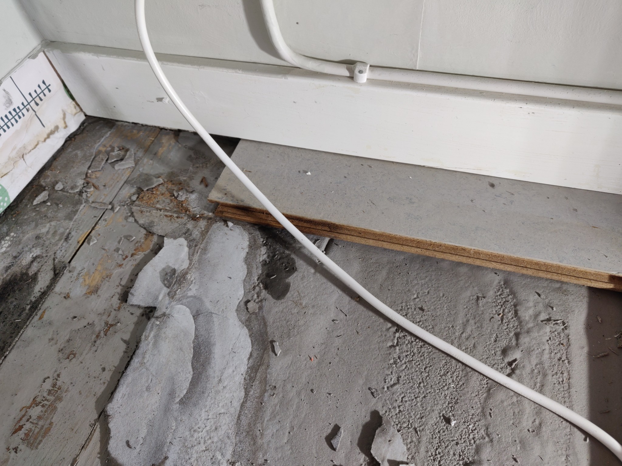

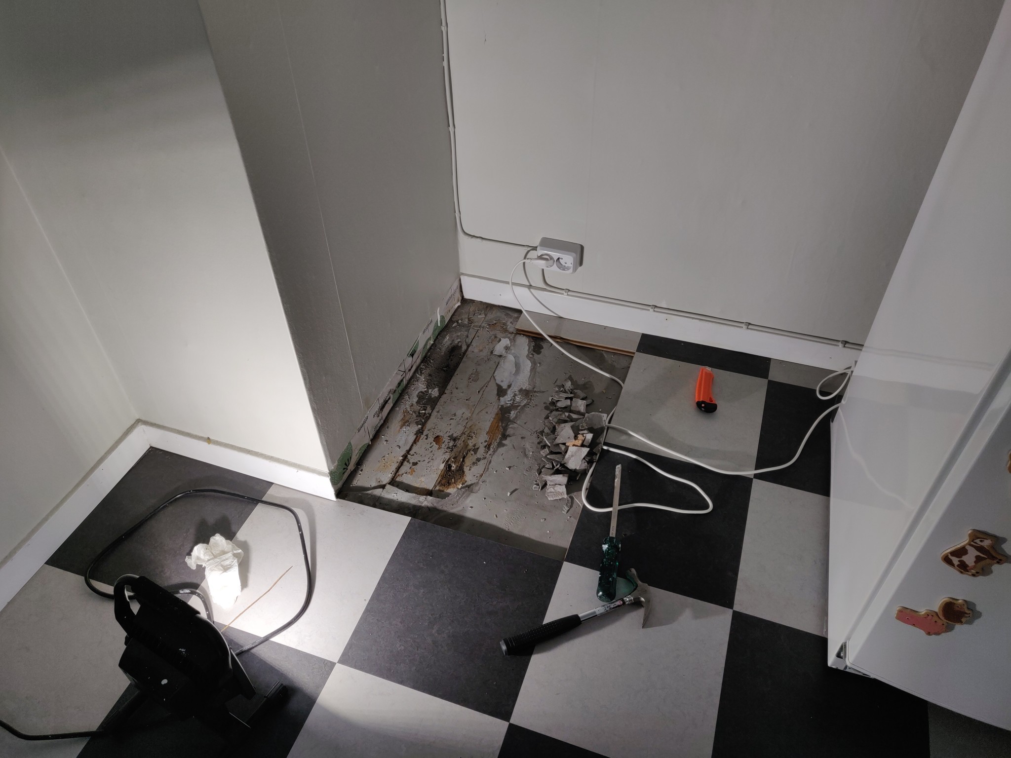

Överfull kondensuppsamlare på kylskåpet och golv som lutar mot väggen så gick det inte så bra trots droppskydd under kylskåpet. Rann över den låga kanten på droppskyddet istället för rakt fram.

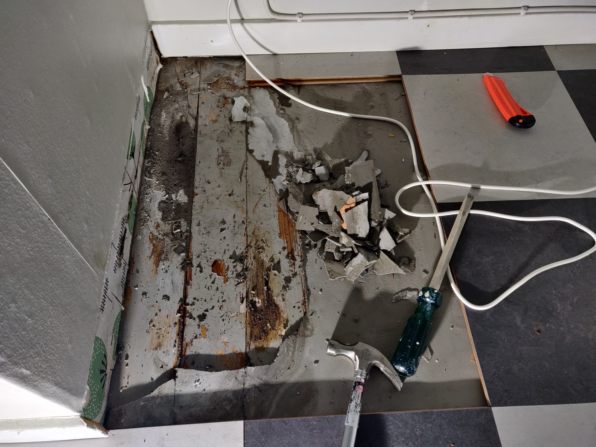

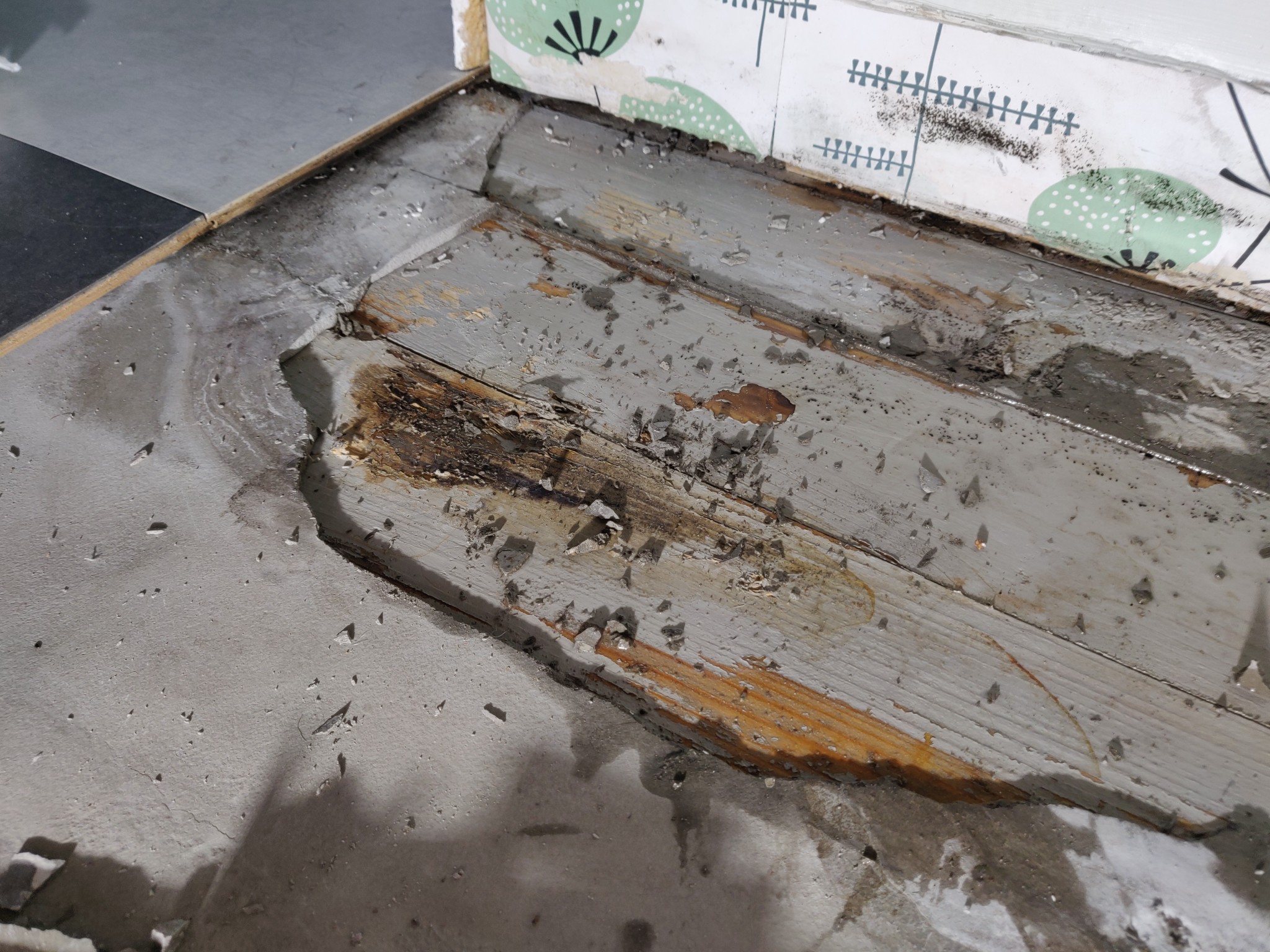

Hur som helst, jag har aldrig hållt på med golv så hade uppskattat lite hjälp!! Som man ser på bilden så är det träbjälklag, ett tunt lager av något cement-liknande och klick-golv på det. Hur lagar jag detta på enklaste och bästa sätt?
Vad kallas det cementliknande?
Finns det droppskydd med högre kanter eller bör man kanske bygga något rejälare själv av en plastmatta eller något? Jag tänker att uppvik på dolda väggar inte hade skadat. Skadat golv med träbjälklag och cementliknande material, klickgolv delvis borttaget, hammare och kabel på golvet.
Kan jag slänga på lite B putsbruk som jag har liggande för att få ett jämnt undergolv (och kanske lut från väggen), eller har bruk just för golv någon speciell funktion?
Det kommer inte bli bra.
Primer och flytspackel är det som gäller.
Gällande droppskydd finns det lite olika varianter. IKEA:s har rätt höga kanter, åtminstone i bakkant.
Fast ikeas man viker ihop är ju rent skräp. Finns bra formgjutna som funkar.
1
Enklaste sättet är ju att konstatera att det är under/bakom kylskåp och vad som helst som klarar att hålla upp kylskåpet fungerar ju tillräckligt bra tills den dagen ni tänker placera kylskåpet på en annan plats. Nu har jag dålig koll på just putsbruk men jag har svårt att tro att det inte skulle fungera tillräckligt bra i detta fall. Kan väl kanske vara svårt att få tillräckligt platt men det ska nog duga. Hållfasthet är väl heller kanske inget man räknar med på puts men tycker inte det ska kunna vara så dåligt att det blir ett problem i detta fallet.
Den dagen nästa ägare får för sig att göra om köket så får de fixa det ordentligt när de ändå byter golvet...
Finns det något speciellt flytspackel just för lagningar eller det är samma som om man gjorde hela golvet?
