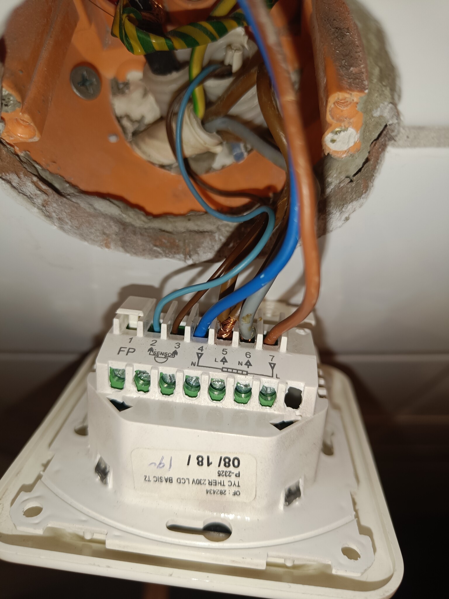

Här är den ursprungliga termostaten T2 och hur den var kopplad.

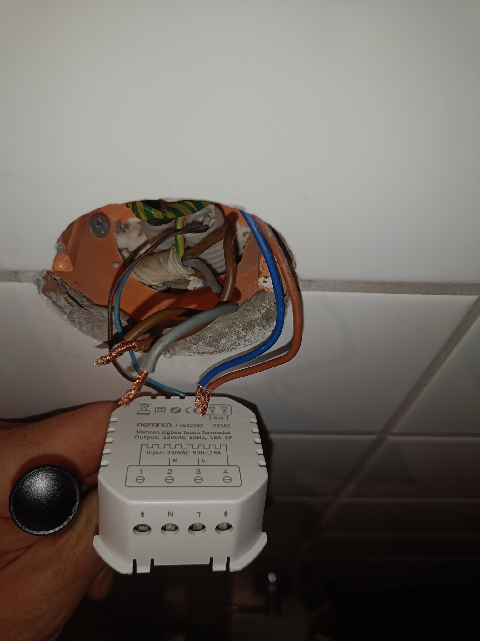

Här är kablarna lösa framför den nya termostaten:
Sensorkablarna från golvgivaren har jag redan kopplat in på den andra sidan.
Det jag undrar över hur de andra ska sitta och varför är det 2 st bruna kablar ihoptvinnade?
(som man ser sitta ihop i nr 5 på den gamla).
Sen ska det inte finnas 2 st neutrala kablar?
Tack på förhand!

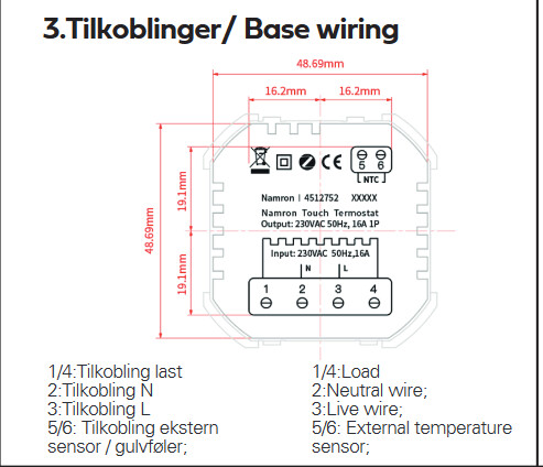

Den nya termostaten skiljer sig inte mycket från den gamla.
Flytta bara över ledarna till den nya. Inkommande spänning N och L på 2 och 3.
Värmekabeln på 1 och 4.
Svårt att göra fel tycker jag.
Att det sitter två ledare på samma plint kan beror på att det är en vidarekoppling av fasledaren till ex. belysning el. dyl.
Tack! Vill bara dubbelkolla nu att jag förstått rätt.E etompau skrev:Den nya termostaten skiljer sig inte mycket från den gamla.
De två yttre (1 och 4) med pilarna är alltså till värmekablarna? (som hänger längst till höger löst)
Ska de sitta som på den gamla?
Alltså blå i 1 och brun i 4? (De saknar ju N och L märkning)
Sen de 2 ihoptvinnade bruna in i 3 och den gråa i 2?
Som du förstår så är min elkunskap bristande, var väldigt nära att ringa en elektriker men tänkte att jag skulle försöka själv först.
