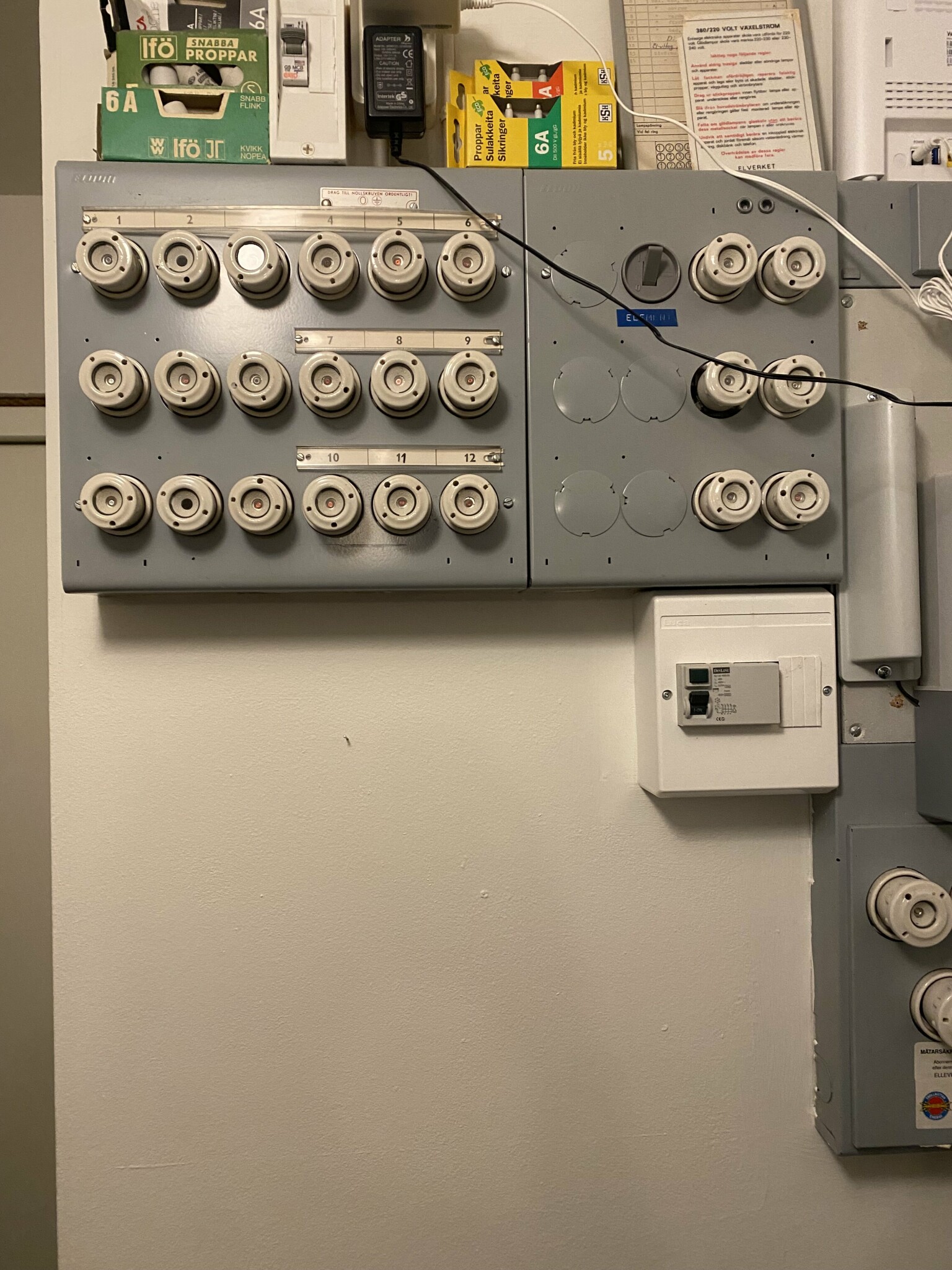

Jag har en jordfelsbrytare som blivit installerad i samband med en luftvärmepump av tidigare ägare.
Jag har hela tiden trott att den täcker all el i hela huset men efter haft problem med lvp som löst ut jfb berättade en tekniker för mig att den endast täcker luftvärmepumpen.
Såklart blir jag lite orolig då elen i huset är ojordad o av äldre standard.
Kan man med hjälp av denna bild se om jfb täcker all el eller bara lvp som teknikern sa?
Om den endast är för lvp kan det väl vara klokt av mig att få en installerad som täcker resterande el?
  • Elcentral med proppskåp och jordfelsbrytare installerad. Flera äldre proppsäkringar syns. Frågeställning om täckning för hela husets el.
BirgitS
Ett enkelt sätt är att använda testknappen på jordfelsbrytaren så att den löser ut och sen kolla vad som fungerar i huset.
Det är bra att ha jordfelsbrytare till allt.

När den löst ut pga felet som luftvärmepumpen haft så går all ström i hela huset.
Då täcker den hela huset
Bo.Siltberg
BirgitS
Och det är just jordfelsbrytaren som har löst ut och inte någon säkring?
I så fall verkar det ju som att hela huset täcks.
Så om felet uppstår från nåt annat ställe än lvp,
Säg att det blir nått galet i nått sovrum, så ska den lösa ut även då?
Och skulle det innebära någon fara att det saknas JFB i äldre bostäder skulle det vara krav på att det monteras JFB i alla äldre hus. Så du kan vara helt lugn och göra en "renovering/utökning" av el när du av en eller annan orsak vill modernisera elanläggningen.

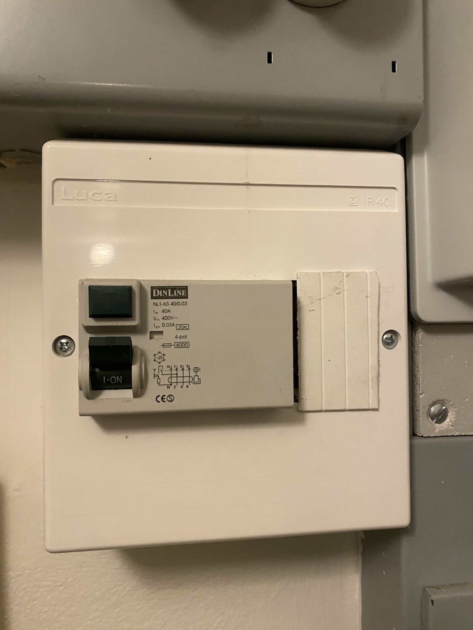

Ja det är denna som löst ut
  • Jordfelsbrytare i en elcentral, märkt med märken som "Luca", "IP40", och "DINLINE". Brytaren är påslagen och kan orsaka säkerhetsutlösning.

Då håller jag med J-banan.
Tack för dem lugnande orden.
Om det är så riskfyllt som min hjärna får det att tro hade ju folk inte överlevt förr i tiden när allt var ojordat överallt
En jordfelsbrytare täcker även ojordade uttag. Namnet har inget att göra med om uttaget är jordat eller ej. Om all el försvann när JB:en löste ut så är hela huset kopplat till JB:en.
