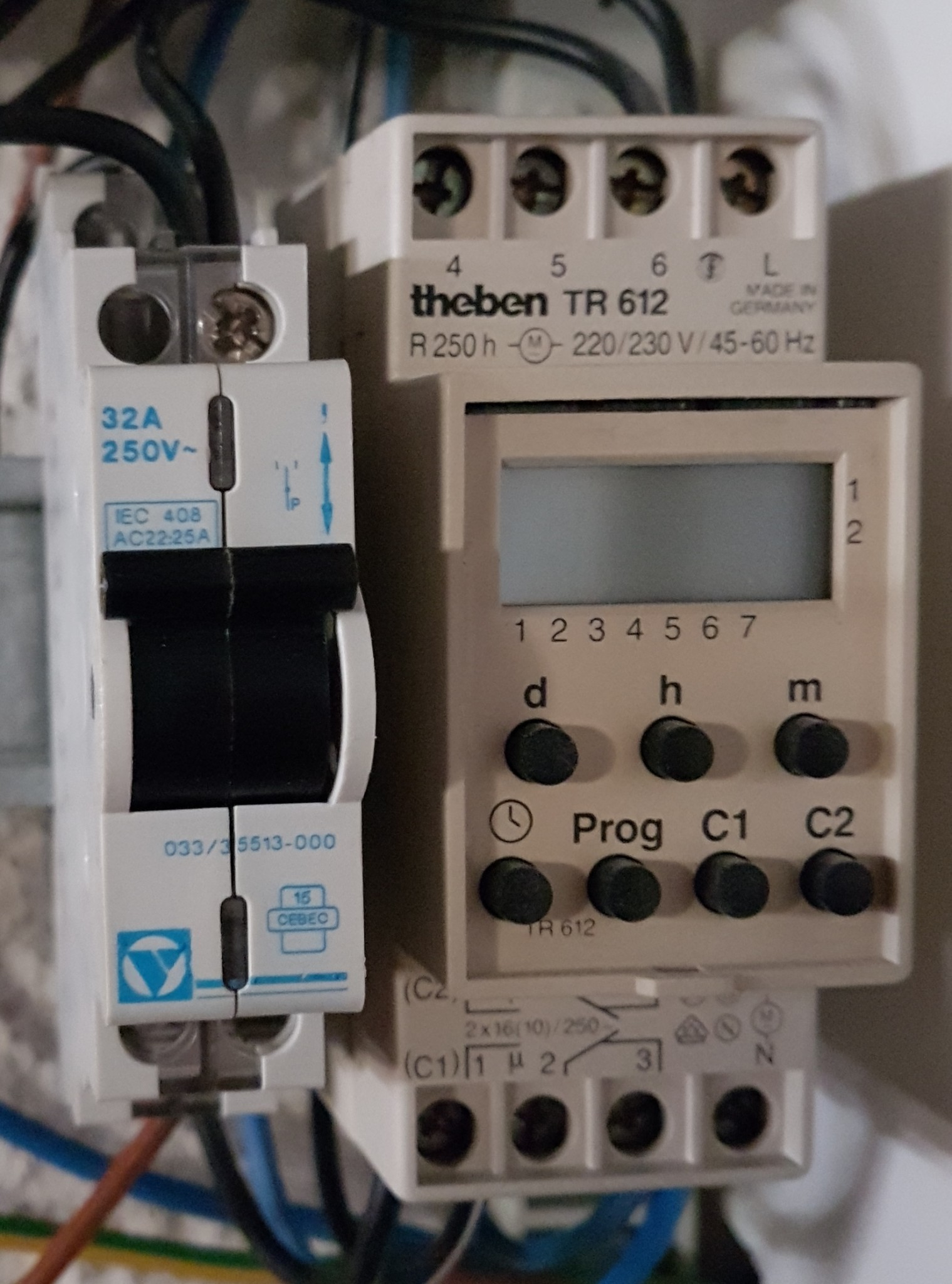

Ser ut som något slags relä, troligtvis kopplat till ditt ur jämte , 3 lägen, hand 0 & auto skulle jag gissa på,
Allvetare
· Västra Götalands
· 850 inlägg
Gissar att det är en förbikoppling av tiduret, Av, På, Auto.
Det är troligtvis en omkopplare för uret
automat uppåt kopplingsuret tänder släcker ev ytterbelysning ,
på mitten noll inget lyse ,
neråt manuell alltid lyse ,
prova genom att sätta den i olika lägen , det med automat och manuell kan vara tvärtom
PS tavlan på uret till höger är vit , inga siffror i det , ska vara det , kanske den är trasig

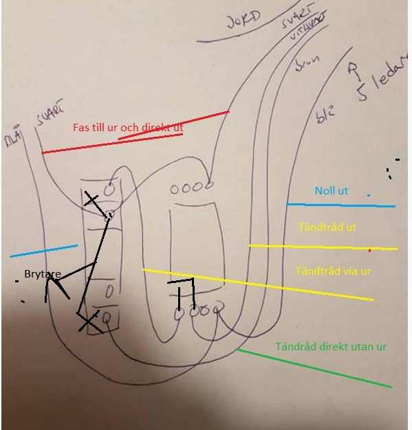

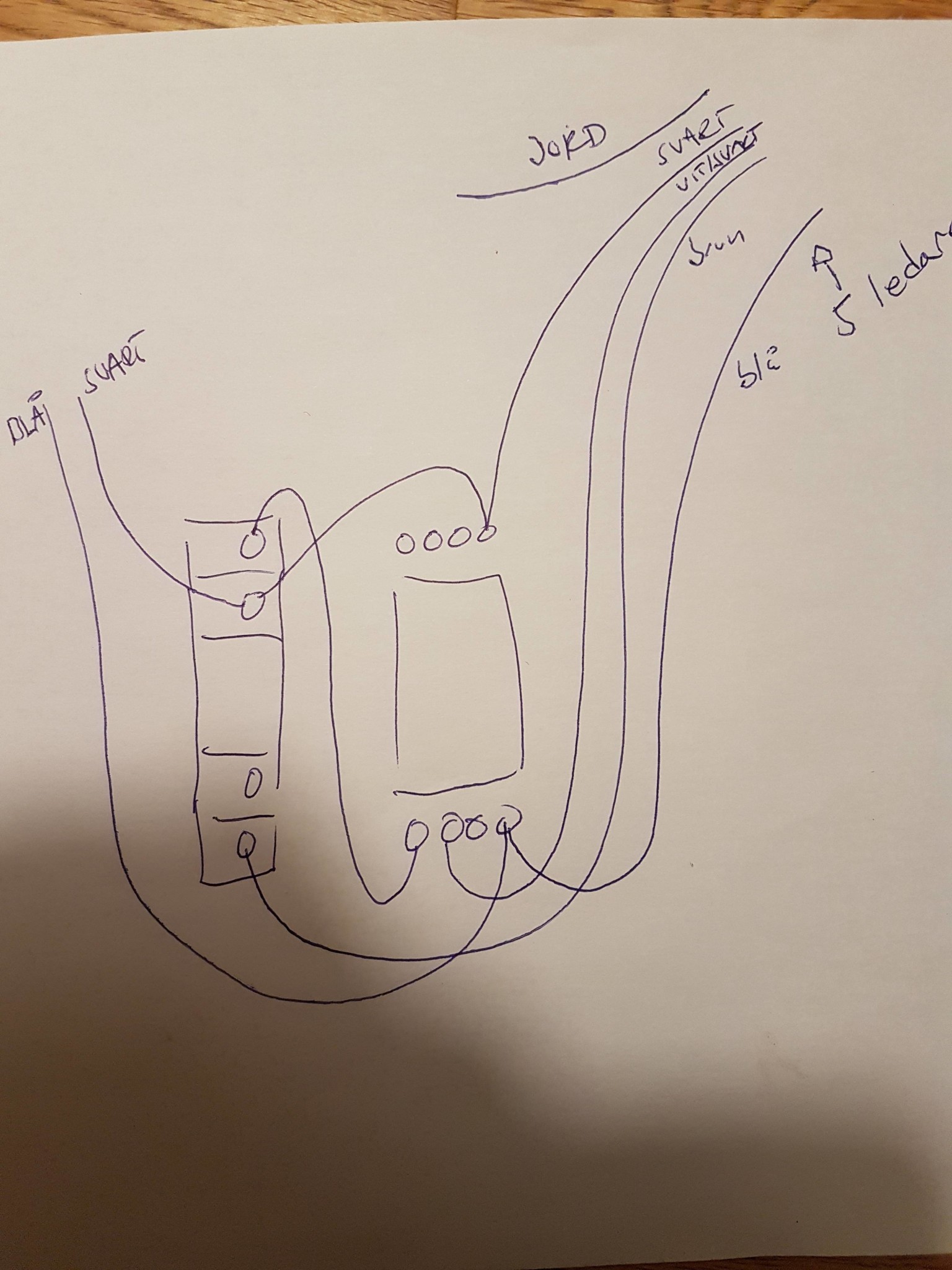

Tack för alla svar. Blir dock inte klok på det. Precis som någon antog går det en 5 ledare rill trädgården. För den klurige har jag skissat ner kopplingen. Något är lurt med brun och vit/svart. Bifogar förvirrad skiss.
Svart konstant 230v
Brun 230v när brytaren är i nedre läget.
Vit/svart 230v styrt via uret när brytaren är i övre läget
Kanske
Kanske
Konstig koppling. Det är bättre att ta in styrsignal från uret på ena läget och konstantspänning på andra, för att ta ut tändtråden på den gemensamma terminalen. Med denna koppling kommer ev utelampor behöva kopplas till både brun och svart/vit.
Eller så handlar kopplingen om att gruppen har begränsad effekt och omkopplaren styr mellan dessa.

Tack för ni tagit er en funderare. Att programmera uret bredvid är ungefär lika lätt som att skicka någon till månen på 70talet. Jag vill minnas att när uret tappat sin inställning kunde man helt enkelt ändra brytaren och styra lamporna den vägen istället. I det fallet måste det varit så att lamporna var kopplade till brun och svart/vit precis som @tommib antyder.
Jag var nere och testade igårkväll och konstaterade att den för närvarande inte fyller någon funktion. Då slog det mig att ute automatiken har blivit omgjord vid senare tillfälle...
