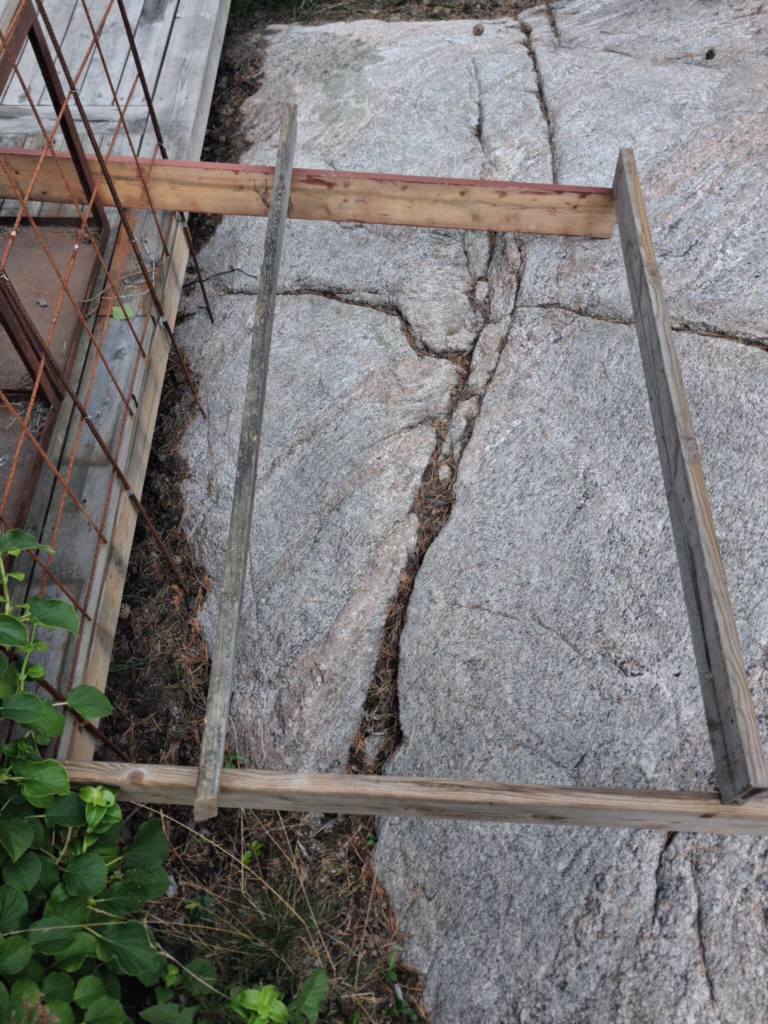

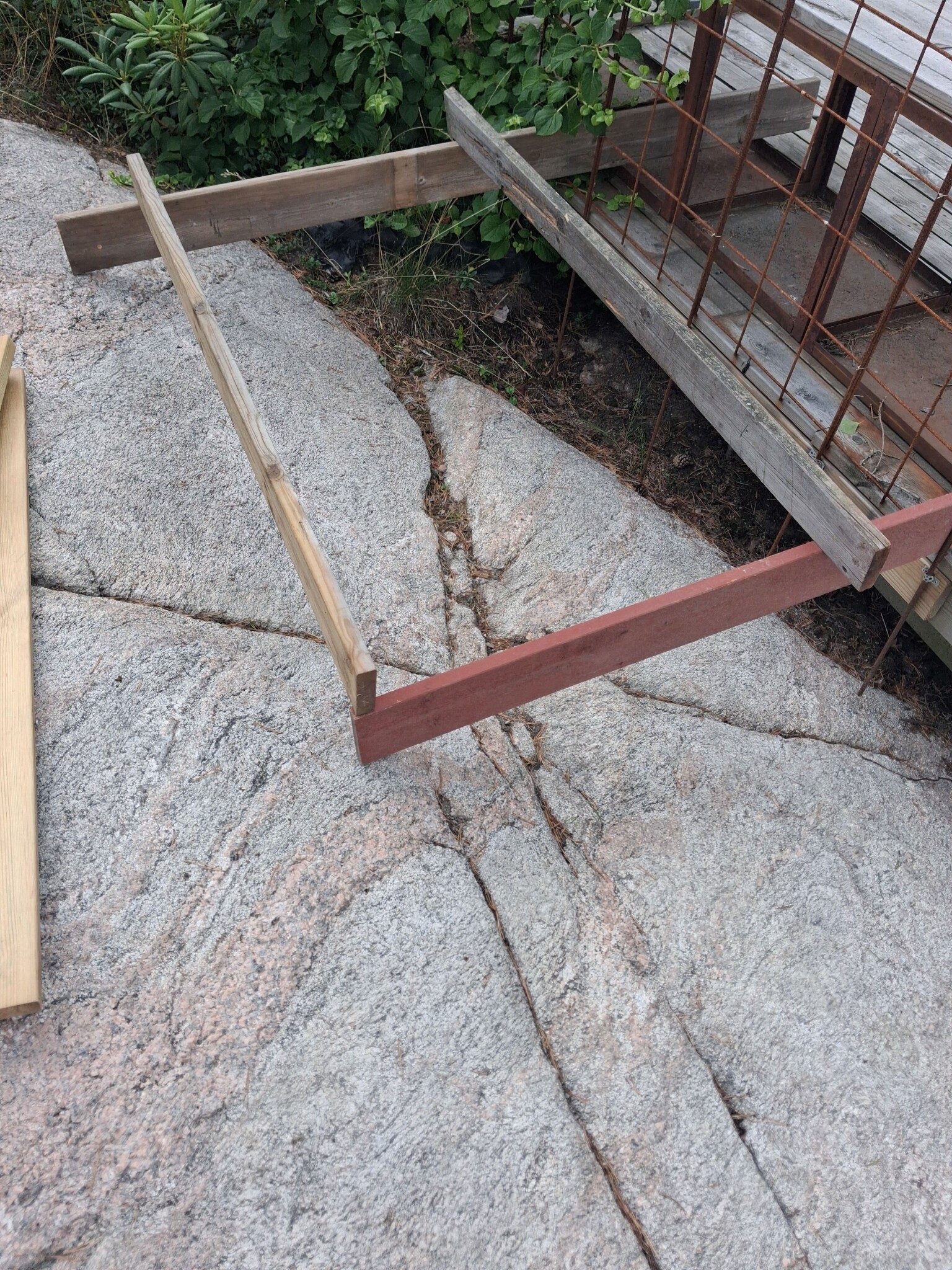

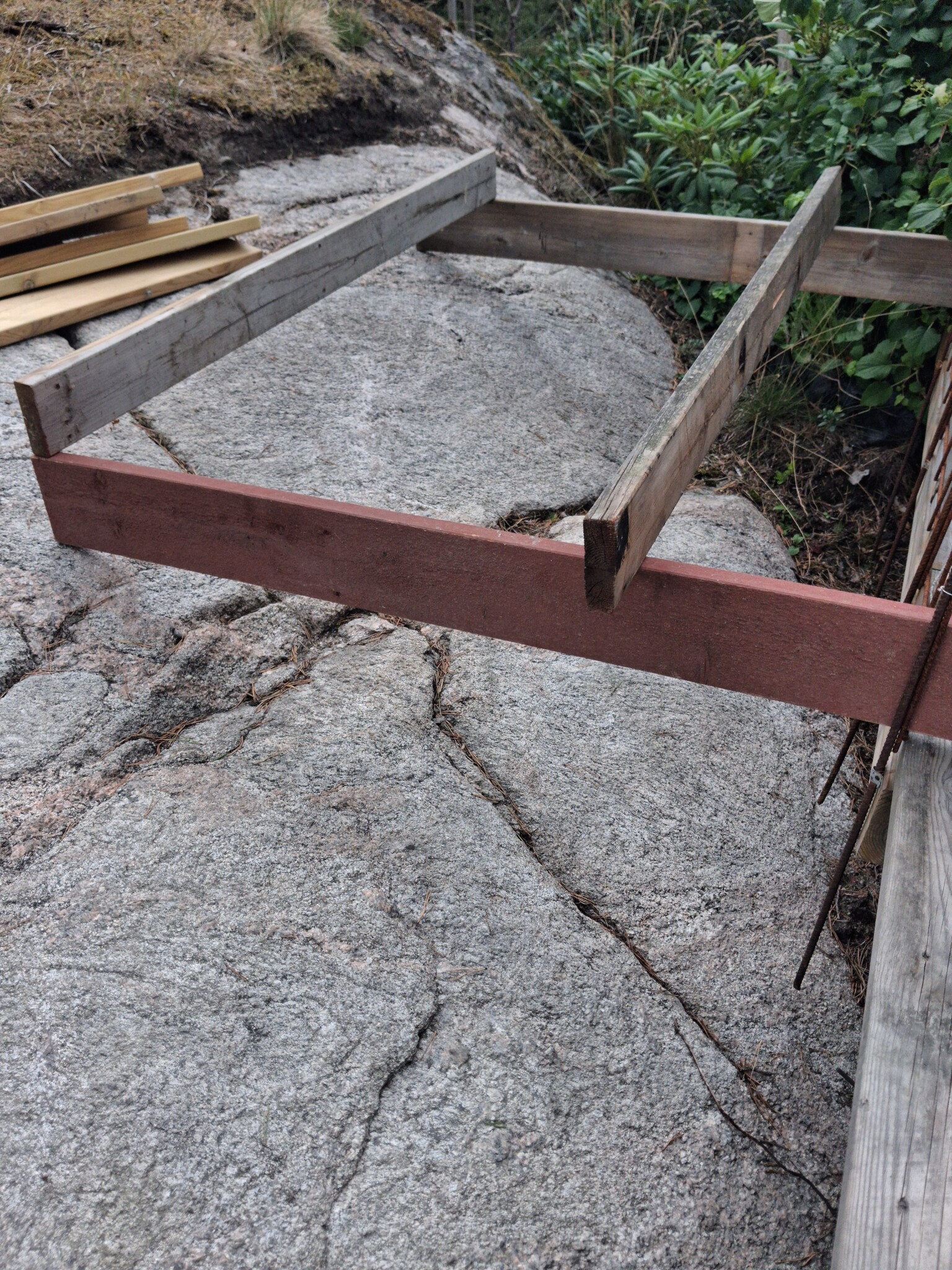

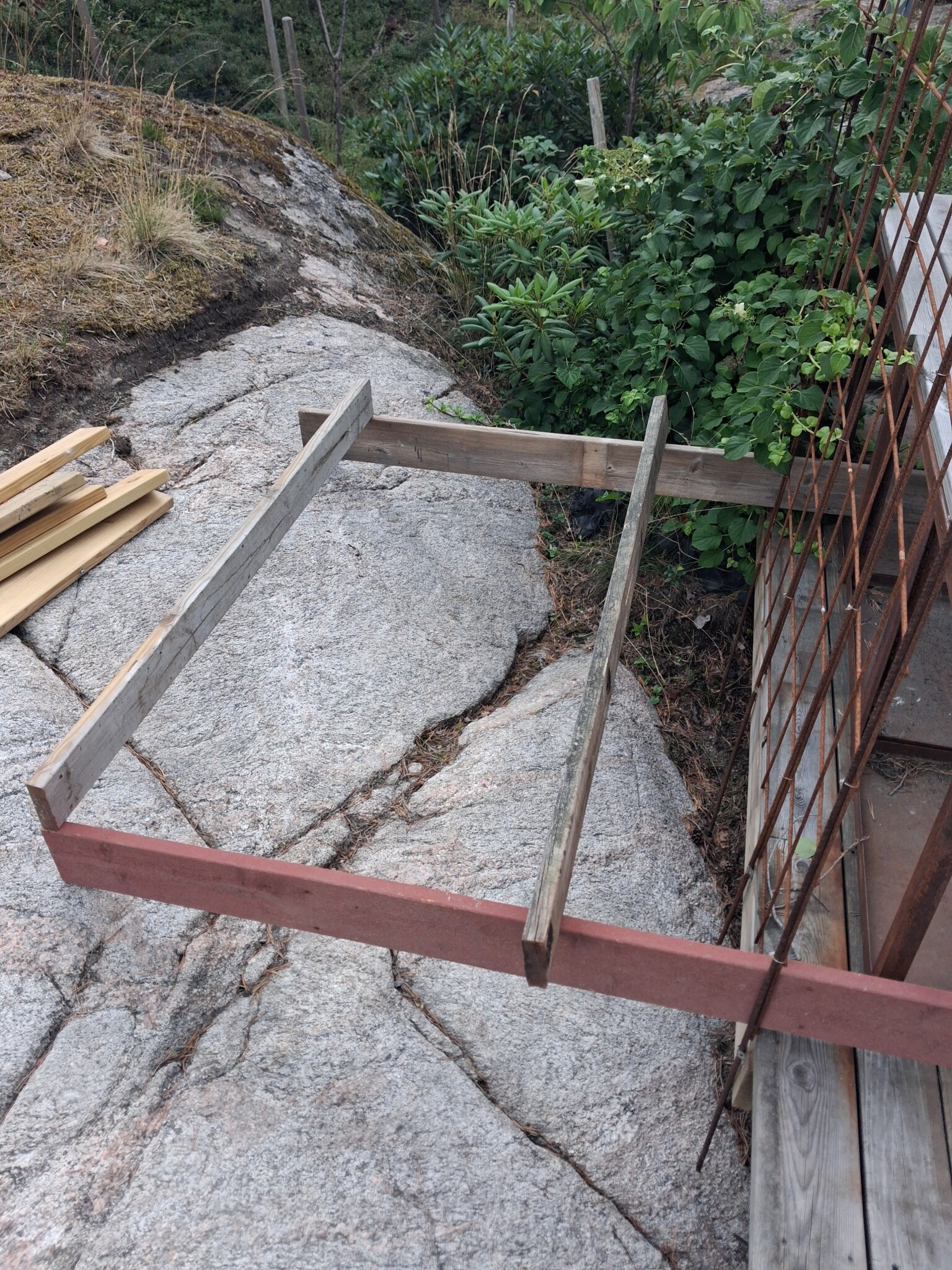

Önskar råd, tips, instruktion för att gjuta en enkel platta på berget. Plattan ska bära en utedel för en luftvärmepump, iTec XTR M Total Compact med måtten:
H: ca 1000-1200mm
B: ca 1000-1200mm
D: ca 500-600mm
Vikt: ca 120-150kg.
Bifogar bilder som visar på förutsättningarna.
Vi tänker att det är bra att lämna ett mellanrum mellan plattan och altanen för rör och kabeldragning. Stort tack på förhand!
  • Träram preparerar berget för betongplatta; omgivande växtlighet och altanstaket visas.
  • Form för betongplatta på berg av träbalkar och armeringsjärn, omgiven av vegetation och sprickor i berget.
  • Träram och armeringsjärn vid berghäll, förberedelse för gjutning av betongplatta för luftvärmepump, nära altan och växtlighet.
  • Träform för betongplatta på berghäll med omgivande grönska och staplade brädor i bakgrunden.
Svårt att uppskatta lutningen på bilderna men ser ut att bli en ganska stor volym. Alternativ att sätta stolpskott och regla under?
Jag föreslår att du nöjer dej med fyra plintar dubbade i berget, rekomenderar gjutrör

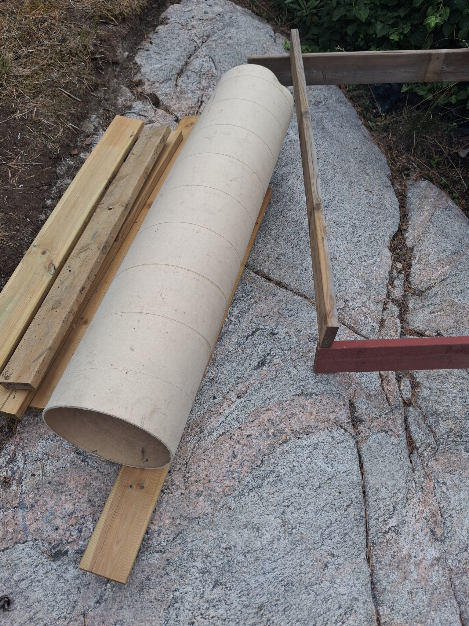

Tack det låter rimligt. Kan du berätta mer detaljerat hur vi går tillväga?

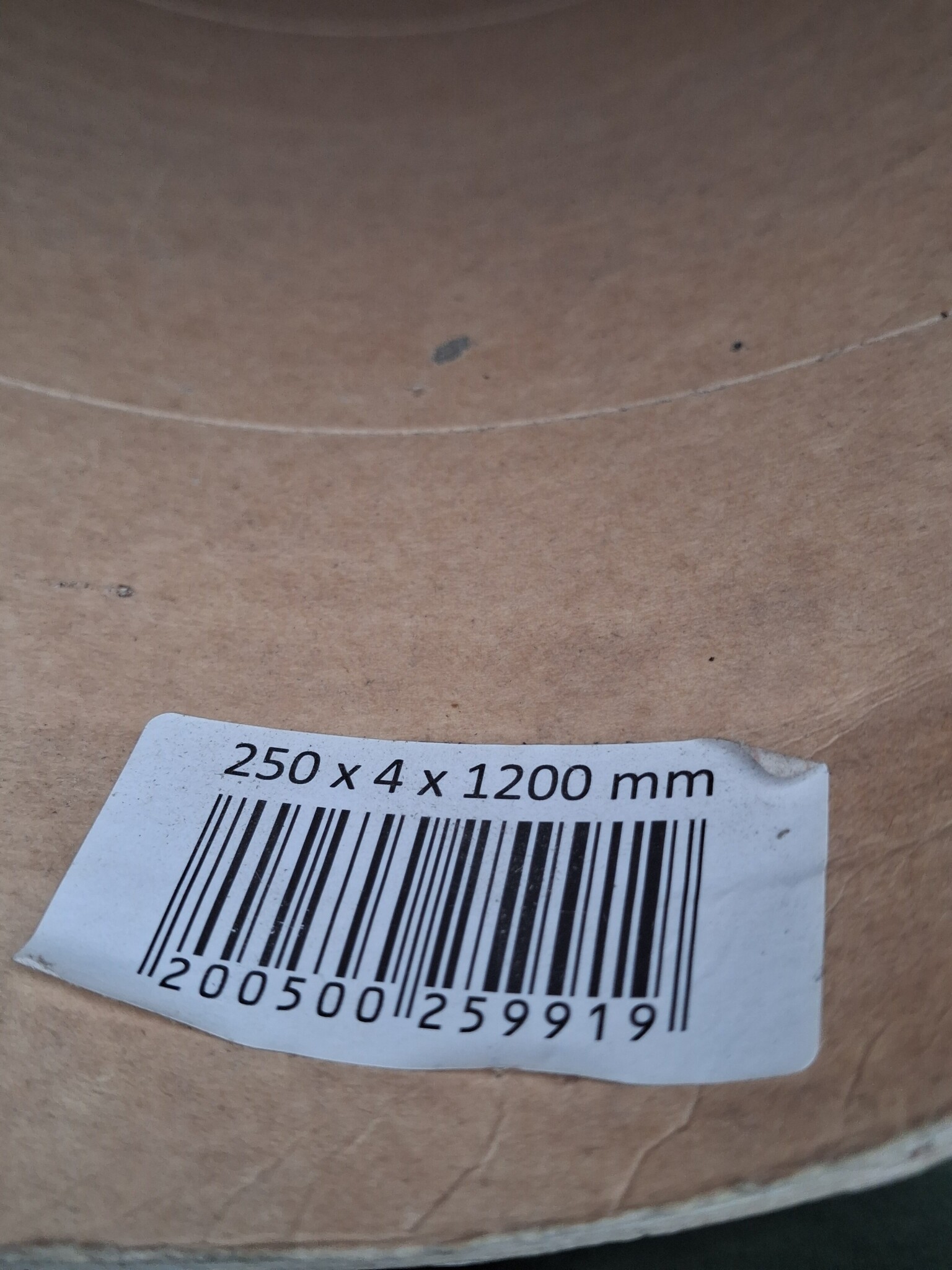

Vi har ett gammalt överblivet gjutrör tillhands..
  • Överblivet gjutrör av papp ligger på stenhäll bredvid träplankor, en del av ett byggprojekt.
  • Gjutrör i kartong med en etikett som visar storleken 250 x 4 x 1200 mm och en streckkod.

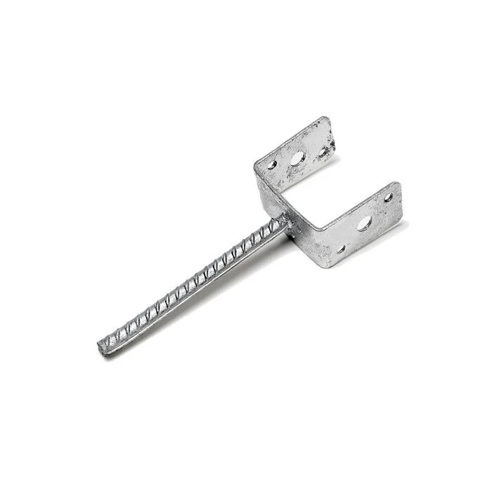

Jag hade sätt 4st stolpskott med kemankare i berget och byggt en lite plattform av tryckat virke.
  • Stål kemankare med U-fäste för montage i betong eller berg.

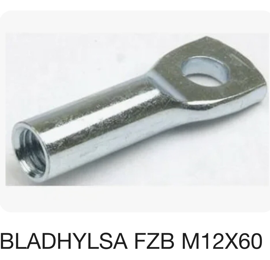

Om inte det behövs ”plant golv” under den borde och inte så högt över berget borde det räcka med rostfri gängstång m12 kemad i berget, tänker att det är 4st fästpunkter ett i vardera hörn och för att stadga det så gör ett kryss med gängstång mellan kort o långsida som fästs med bladhylsa
Bladhylsa FZB M12x60 i metall, använd för att fästa gängstång i byggprojekt för ökad stabilitet.
Forma röret så det passar mot berget( sticksåg) kapa till önskad höjd.
Borra ner dubb, jag hade kört 3st 8mm hål och satt i rostfri gängstång med lite cementsluring i hålen
Fixera gjutröret i lod, dina träbitar på bilden kan vara till hjälp.
Räcker väl med ett par pelare på stolpskorna och en liten ram att ställa utedelen på.
