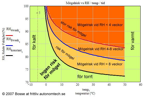

47% fukt låter inte för mycket i luften. Enligt detta schema:
Men kondens kan ju alltid uppstå när varm luft möter en kall yta. Kanske man bör undersöka varför det finns sådana temperaturskillnader i utrymmet?
