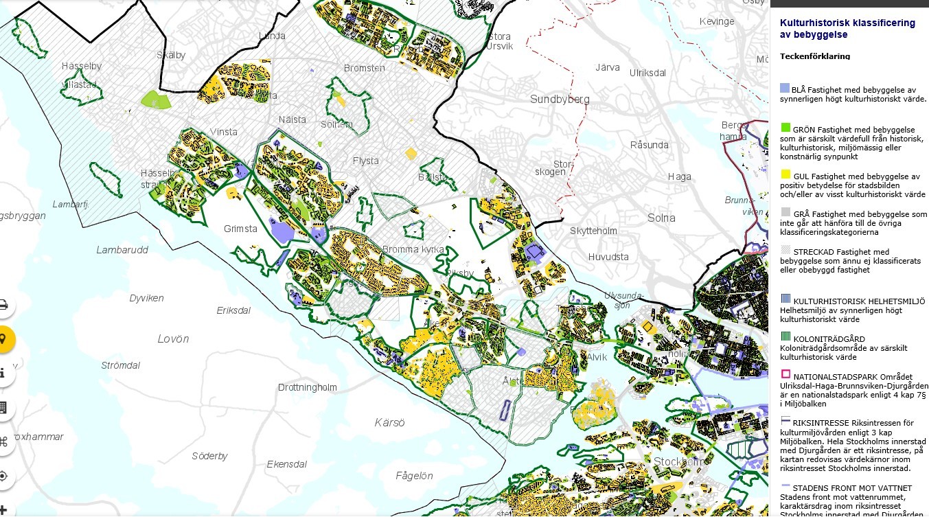

https://www.boverket.se/sv/PBL-kuns...och-bygglagen/detaljplan-och-kulturvarden/#h5M MetteKson skrev:
Att komplettera äldre planer med skydd för kulturvärdena
Om kommunen gör bedömningen att en äldre detaljplan fortfarande är aktuell, men att det finns ett behov av att skydda den befintliga bebyggelsens kulturvärden, kan man som ett alternativ till att ta fram en ny detaljplan ändra den befintliga. Genom ändring av detaljplan kan man lägga till nya planbestämmelser eller ta bort gamla. Motsvarande gäller för områdesbestämmelser.
T.ex Norra Ängby är numera mestadels gulklassat med vissa gröna fastigheter vilket kan ställa till en del problem medan t.ex Södra Ängby är ännu inte klassat.
http://kartor.stockholm.se/bios/dpwebmap/cust_sth/kul/klassificering/
Länka till gällande stadsplan för din fastighet så kan du få bättre hjälp och färre killgissningar.

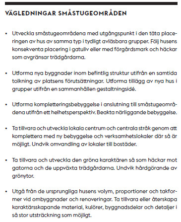

Är det byggnadsordningen som stadsbyggnadskontoret kallar arkitekturpolicy?
https://vaxer.stockholm/globalassets/tema/byggnadsordningen/stockholms-byggnadsordning.pdf
Sid 135 rör småstugeområden
