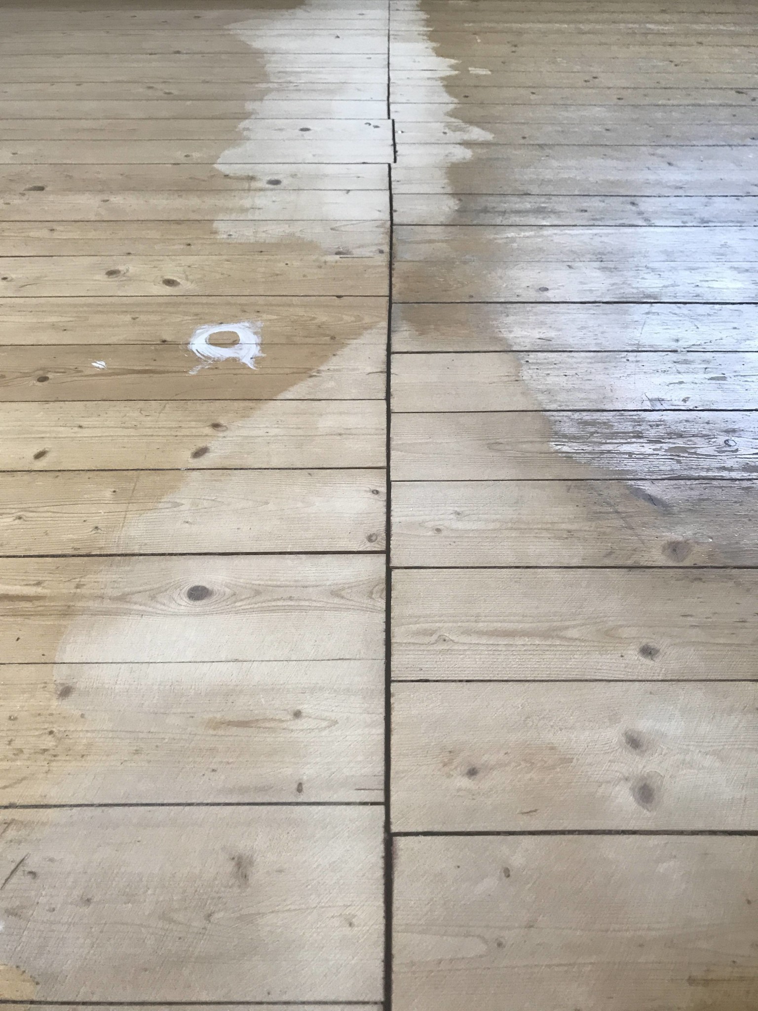

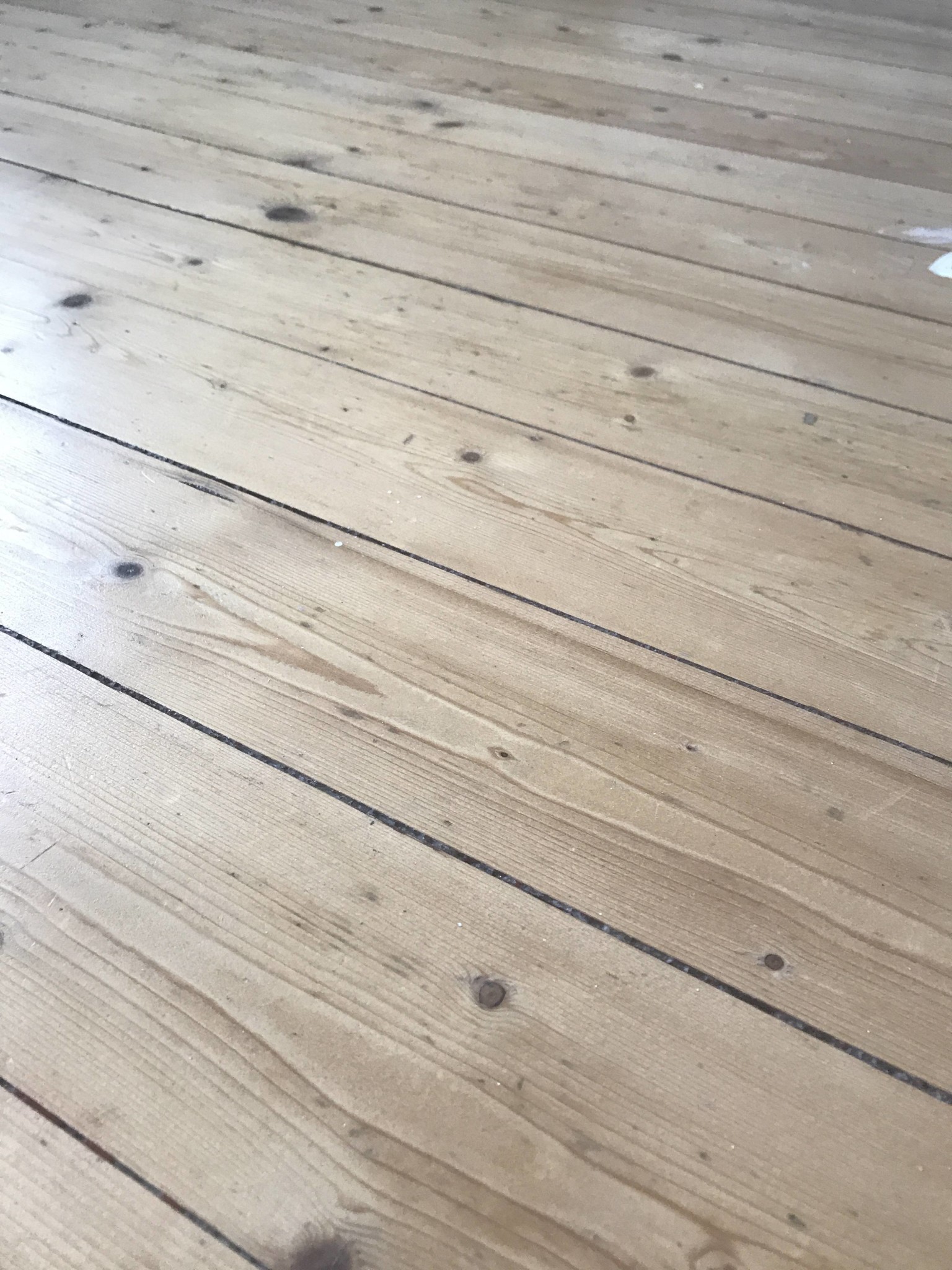

Husets samtliga rum har ett massivt trägolv av furu/gran? Dessa va täckta med nyare parkett som rivits upp och tanken är att slipa upp det massiva golvet och använda detta.
Men är osäker på vad det kan va? Förra ägaren sa att det var gran dock och dimensionerna på planken är ca 28x100 + - 1-2mm

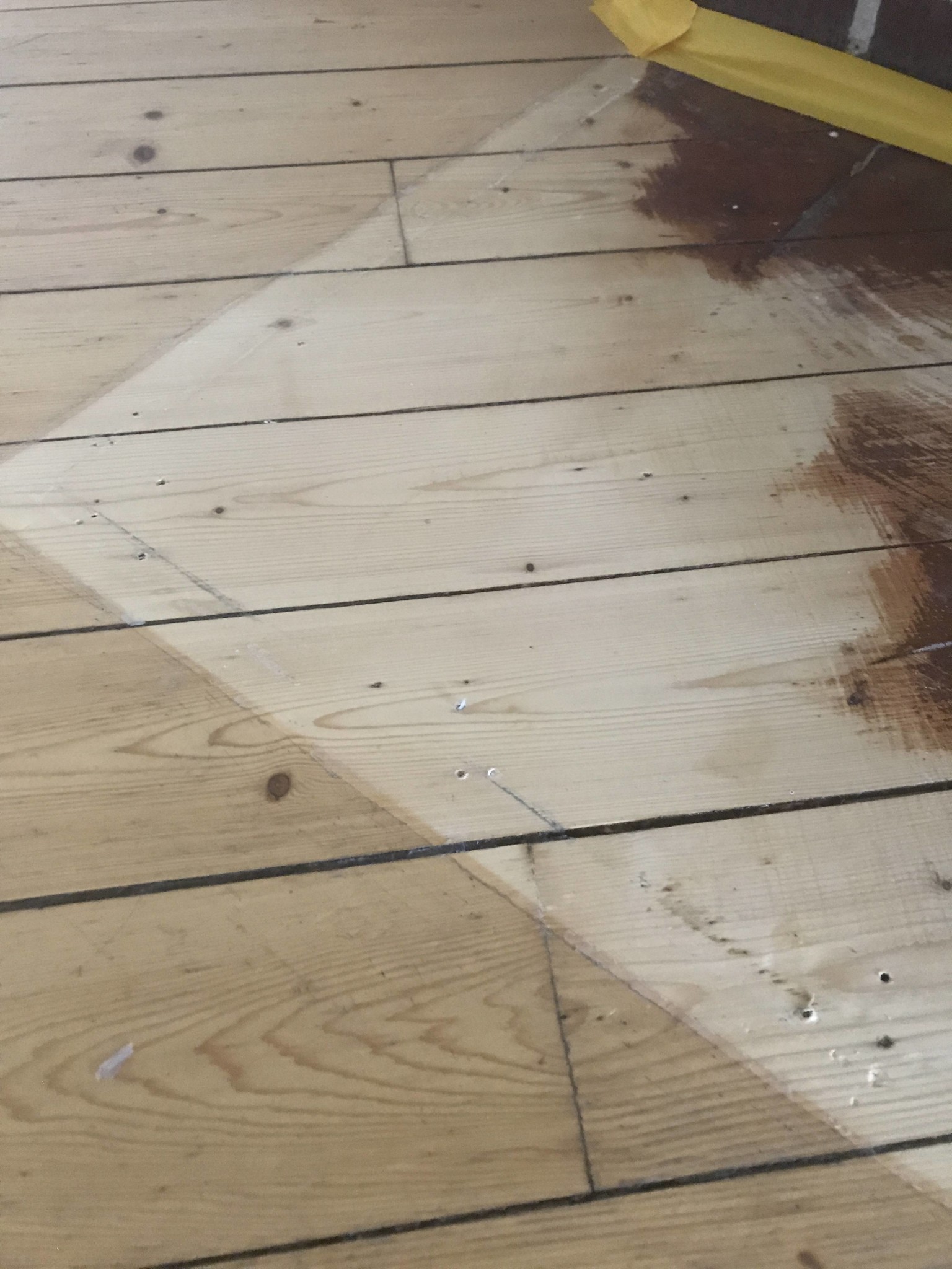

Tänkte då köpa nya och såga bort sponten och fälla i en ny brädrad i skarven som en avdelning mellan golven.
Tips/hjälp önskas

Det blir nog svårt att hitta exakt, viktigaste är tjockleken, bredden kvittar väl om dom ska ligga i motsatt riktning ?
Om det bara är en bräda som inte ska ha spånt borde du väl kunna ta nästan vad som helst bara den är lika tjock? En panelbräda tex är nog inte så svårt att hitta i den tjockleken, lägg den hyvlade sidan upp bara. Finns väl även massiva golv som är såpass tjocka men du kanske måste köpa ett helt paket i så fall.
En fråga bara. Du tror inte att det ligger en regel där skarven i golvet är? Lite dumt att kapa bräderna på ömse sidor om den i så fall.
Vore det inte enklare att fräsa ett spår och fälla ner en tunnare bräda, hyvla och tillpassa så den hamnar i nivå med övriga golvet?
Joo, är ju tjockleken som styr, minimum 28mm uppåt för kan alltid slipa ner de.
Och bredden är ju skitsamma, hellre för brett än för smalt
Sannolikt gran. Det är vanligt som undergolv.

Ligger en regel där ja, i skraven under går muren till källaren. För de är källare på ena sidan och krypgrund på andra.
Tanken är såga i mitten cc regel och hoppas det blir bra så jag kan fästa nya plankan, alt fälla i och skapa nya fästpunkter. Blir några extra synliga spikhuvuden men de kan man leva med
Tankarna går där med.
Konstruktionen är blindbottnar mellan golvreglarna, sen vindpapp runt om i trossbotten fyllda med kolstybb. Sen då detta 28mm spontade granplankorna
Men bättre att dubbelkolla så gör rätt direkt istället och inte fäller i fel sort trä som ger avvikande nyanser sedan
Det är inte gran utan furu, 30x85mm och 30x112mm furugolv finns det oftast på lager i Stockholms området varje bunt innehåller ca 1 m2 golv vilket räcker och blir över i ditt fall.
