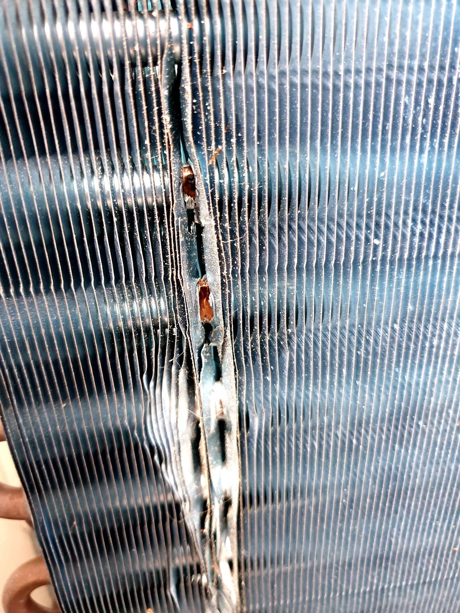

Hej fått problem. Propellern till utomhusdelen till vår luftvattenpump har har gått sönder. Det hände genom att propellern gi i två bitar och det har gjort hål i värmepaketet. Tror ni att det går att laga eller är det bara att byta ut allt? Önskar att man kan tvinga igång den så det kan köra ett tag till..
  • Skadat värmepaket på en luftvattenpump med synlig spricka och rost där propellern gått sönder.
Har det gått hål på den så har ju köldmedlet läckt ut och den behöver en ny förångare + fyllning.
Har den löst på lågtryck och stannat eller?

Den har stannat och allt kylmedel har läckut. Det tänker jag bara är att fylla på. Förutsatt att det går att laga..
Varför behövs en ny förångare?:seenoevil:
För att det är svårt att laga.
Appendix
Du behöver ju få den tät igen eller har du tänkt försöka löda ihop slingan?
Sedan behöver du ju även vacuumsuga samt helst byta torkfilter...
T
Det ser ut som det har gått hål på röret och då är det tyvärr byte av förångare och torkfilter som gäller.
Okej, antar då att förångaren är det som syns på bilden jag skicka med....?:seenoevil: för då förstår jag att den kan behöva bytas!
Men kännns som det är en stor risk att man inte kan få tag på en till denna gammla modell?

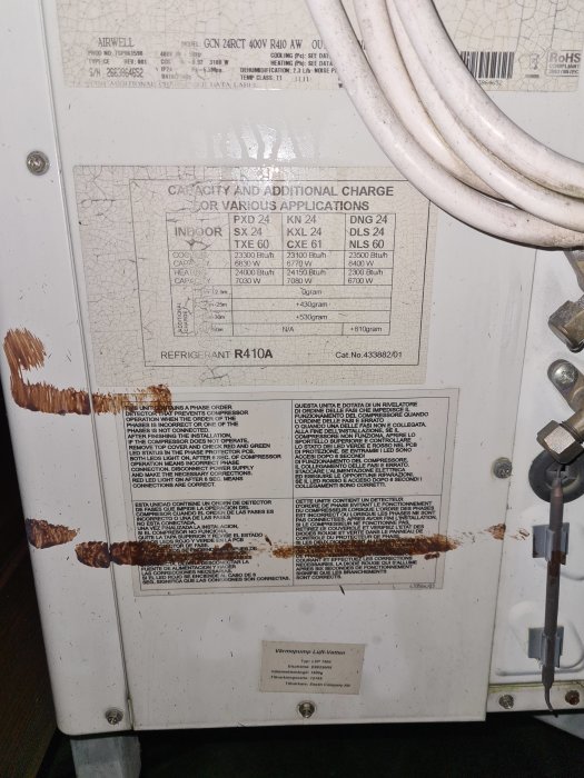

Vad är det för värmepump?
T
Japp rören har gått hål i. Så då är frågan om det går att få tag på ny.
Man kanske kan köpa bara ny utedel för att slippa byta allt inne?
Rent teoretiskt går det väl att fylla rören med rotgas och löda. Utan rotgas blir det glödskal som pajar kompressorn.
Eller skrota undan skadad slinga och förbinda med slang om man vill göra en mac gyver lagning. Sen vaccumsuga och fylla gas.
