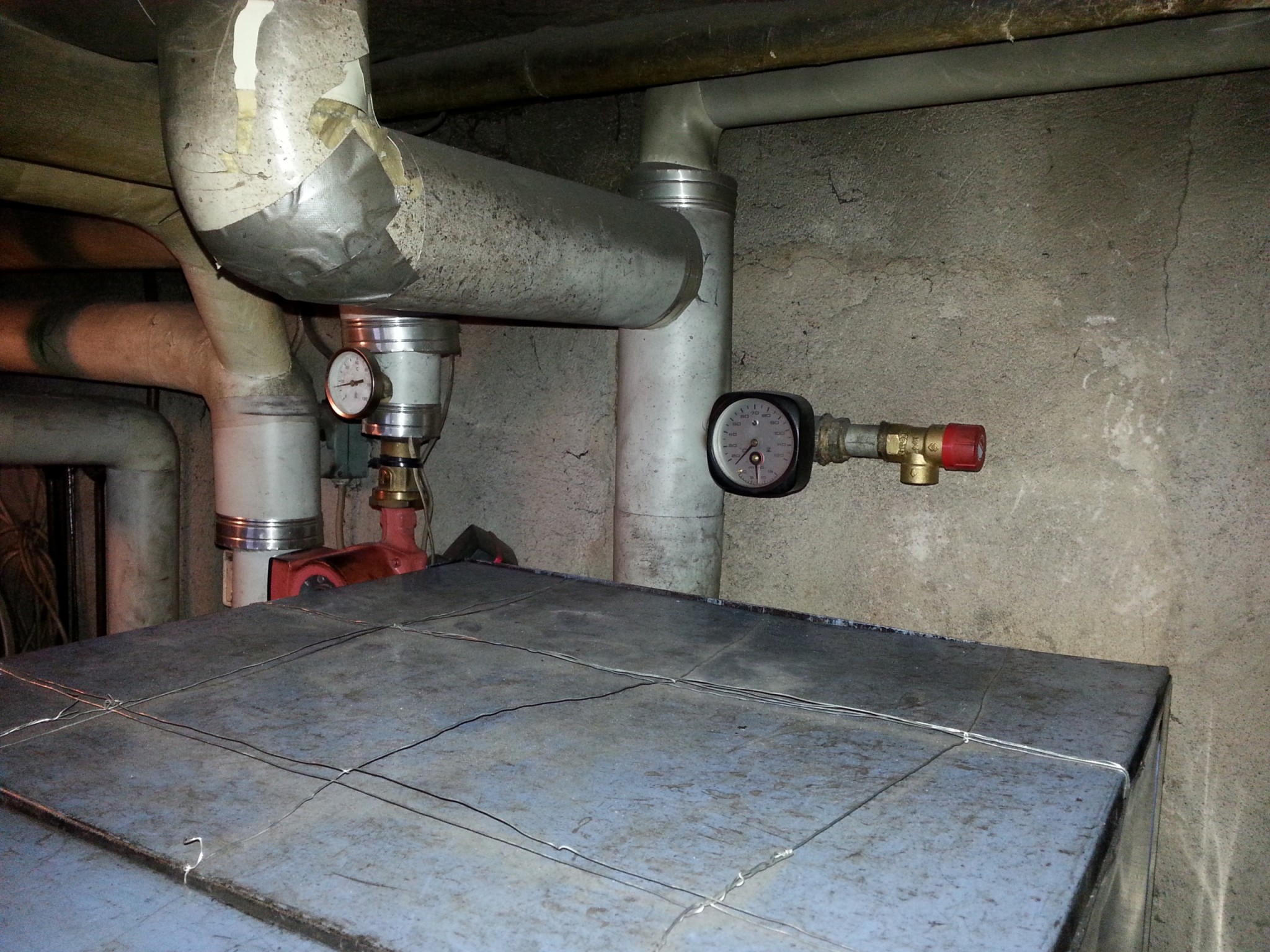

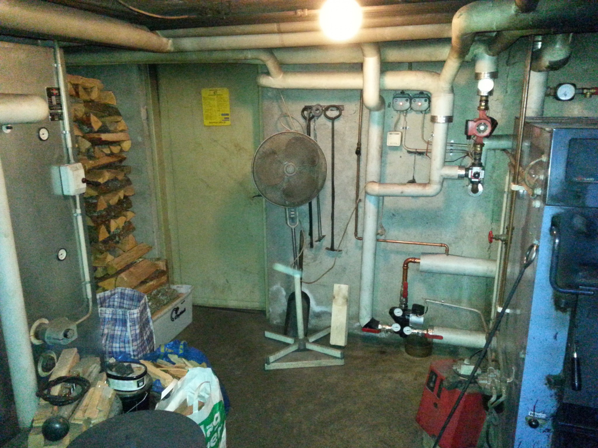

Börjar tro att något är felkopplat från början innan vi flyttade in. Har hört av sotaren att en viss röris kopplat in flera pannor som har strulat i vinter och de har varit felkopplade. Kanske att den aldrig varit perfekt från början men funkat förut. Baxipannan ska ju inte tjära enligt Baxi
Det går inte att koppla bort dina tankar vad jag kan se.. Hur gör du då? Och varför? Låter som orsaken till dina problem.

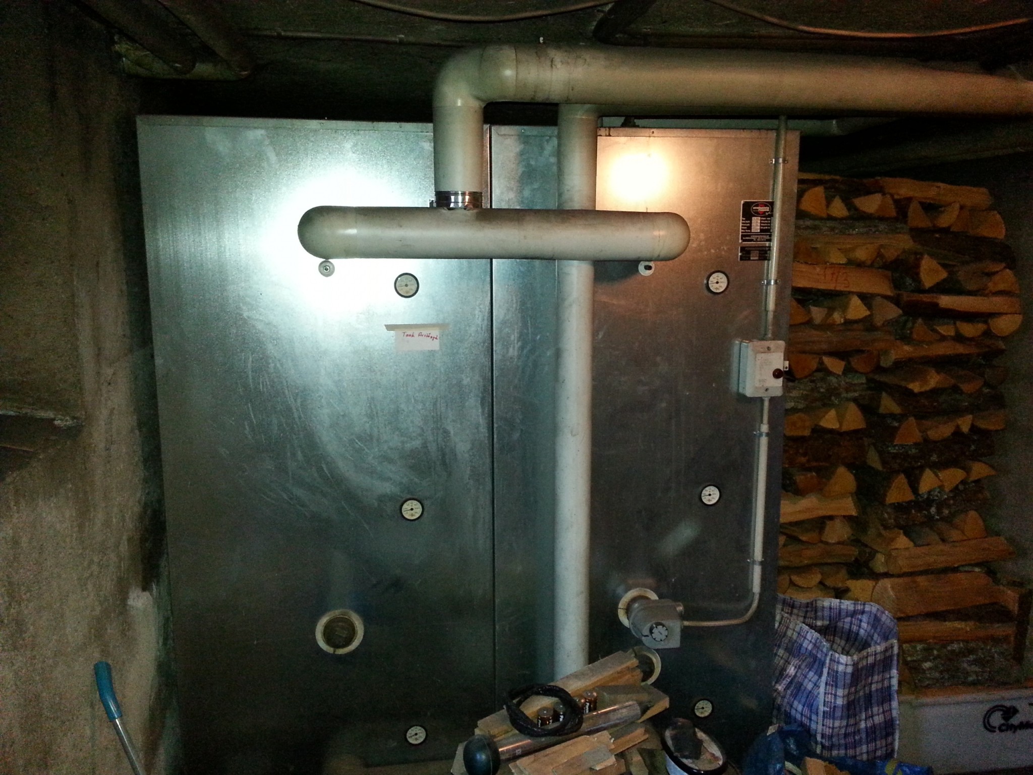

Det finns ingen väg för luften att komma ur tankarna heller vad jag kan se.
kulle

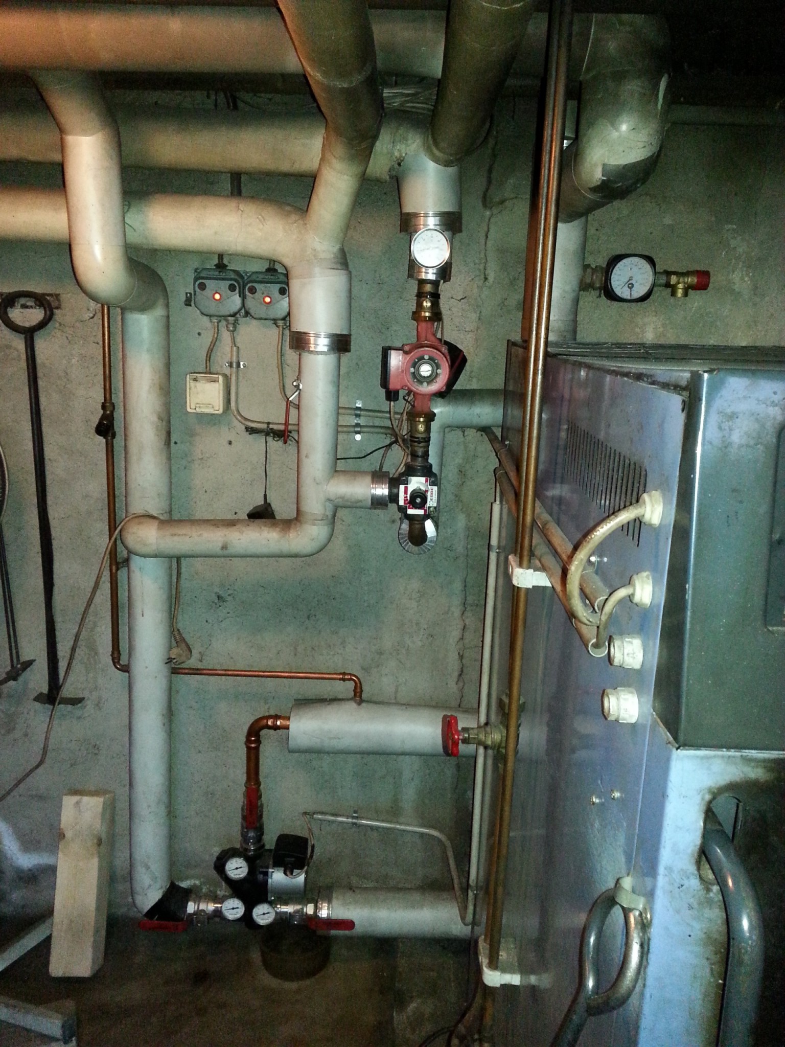

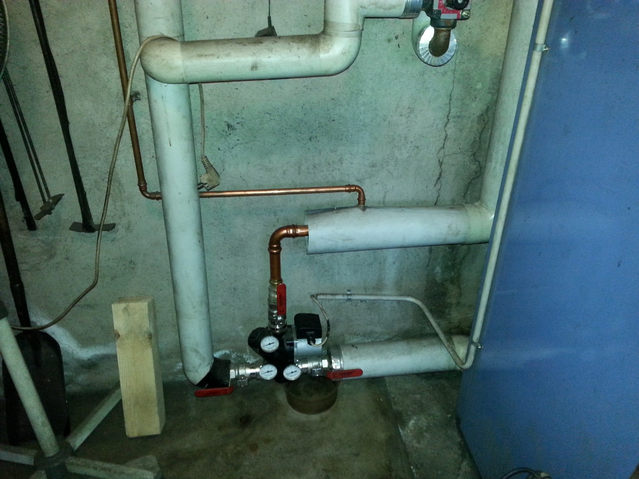

Ja en luftning till tankarna måste finnas, sen ser det ut som du har en burk under laddomaten läcker det där?
isåfall är det oxå en stor risk att det dras in luft i systemet där.
sen ser det ju ut som laddomaten är ny dessutom så då uppstår ju frågan om problemet kom efter att den byttes eller har den bytts före er tid?
Hallå. Det läcker inte utan den står där för att vi har luftat där. Laddomaten bubblar det i och det tar en timme att få upp värmen till 80 grader i pannan. Nu när vi har problem tar det två timmar:(
Det finns luftning på tankarna uppe på dem
Tar en timme att få upp värmen? Låter som inte din termostat i laddomaten fungerar.
Om cirkulationen varit dålig så borde ju pannan komma upp i temp relativt fort. Nu verkar det snarare som att pannan inte kommer upp i temp alls? dvs att det är fullt flöde i bypassen helatiden, vilket kan göra att luten som frigörs i pannan sugs ner i bypassen istället för att gå den rätta vägen. Det är ju lite klen dimension på bypassröret.
Ursäkta men jag är ju inte så kunnig. Vilket är bypassröret?
Hur tillverkar du tappvarmvatten, med en slinga eller en beredare i en av tankarna? Om dessa är trasiga läcker det in syrerikt vatten som skapar mycket luftproblem. Jag hade en trasig slinga som gav mig mycket luftningsproblem. Lösningen var att plugga slingan och montera en extern tappvarmvattenautomat. Den mycket sotiga framsidan på pannan antyder att pannan eldats felaktigt under en lång tid. Eldar du med sur ved och/eller förvarar du veden olämpligt?
Luckornas tätning kanske bör bytas. Du nämner inget om fläkten,fungerar den?Ta hjälp av någon annan vedeldare som finns i din närhet eftersom vvs:are och elektriker ej hittat något fel.
