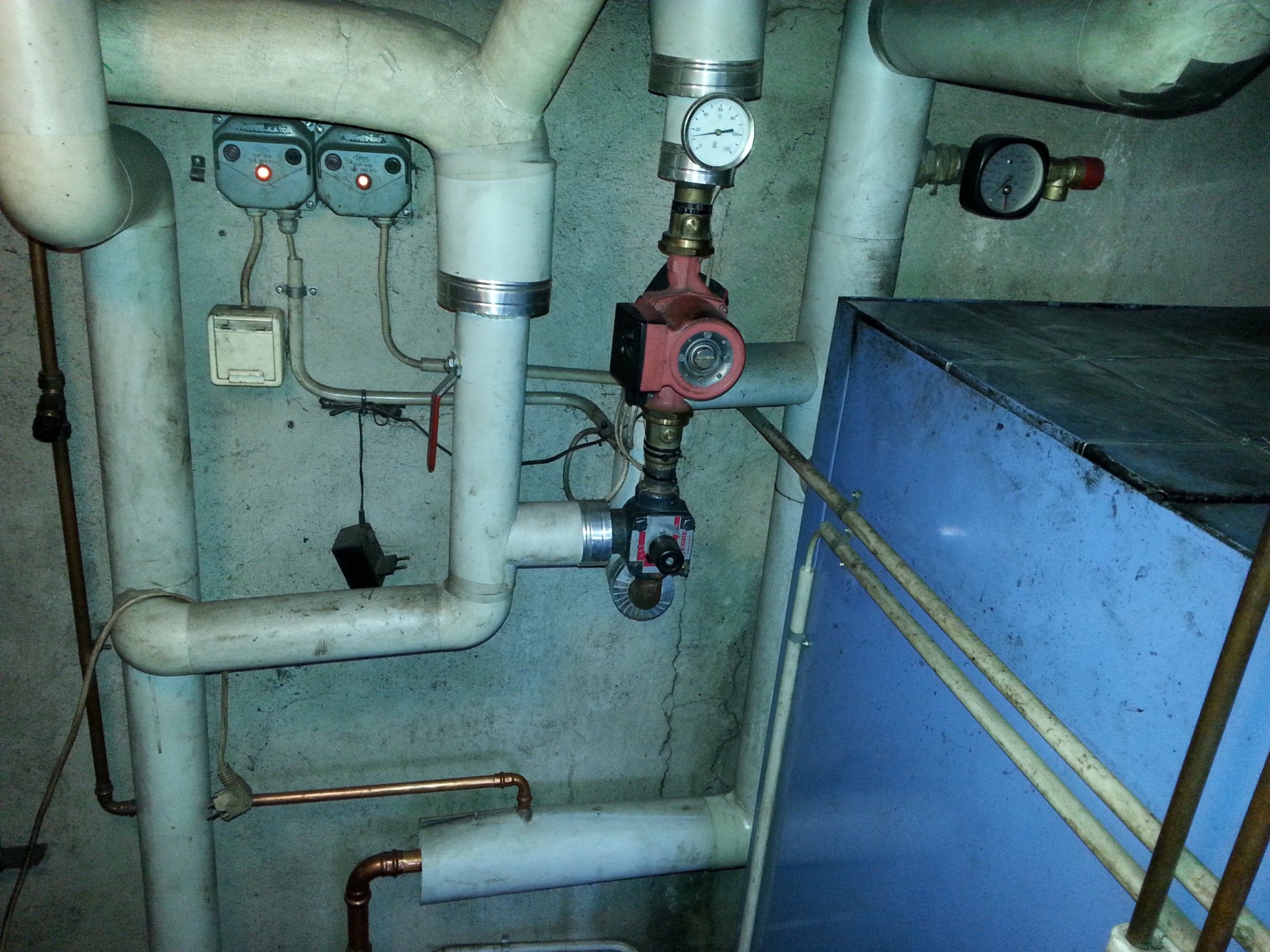

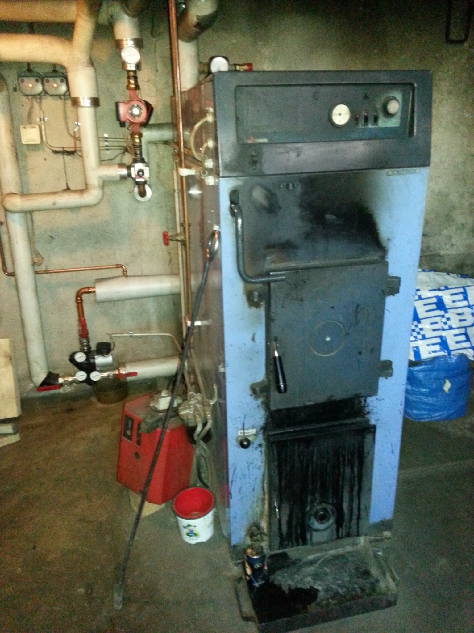

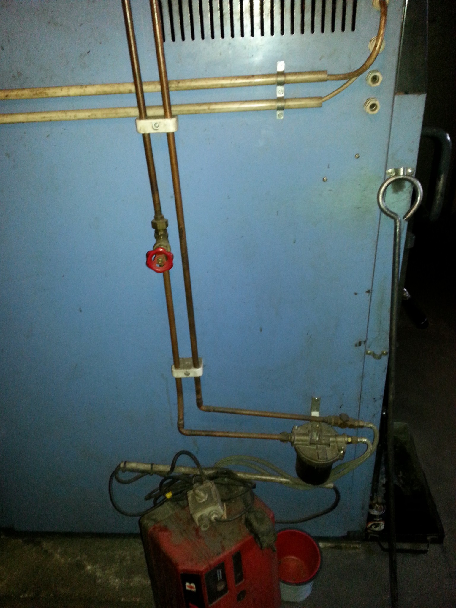

Halloj. Jag har problem med att min vedpanna helt plötsligt i vinter inte ger ngn värme o tjärar till förbannelse. Vi har haft vvsare elektriker mfl ute ingen förstår problemet. Nu tror vi att vi själva har hittat problemet och det är att det är massor av luft i systemet. Det pyser o puffar i pannan vi luftar o luftar men det tar ju aldrig slut. Tänkte om man kan lufta expanstionskärlet på vinden om det kan hjälpa. Någon som har ngn annan idee eller om ngn vet hur jag ska lösa problemet. Vi har inte haft varmvatten sedan nyår😕 någon som har en ide? Cissi

luft i pannvattnet kan ev göra så att pannan går upp i temp tidigt och att dragregulatorn då stryper så att det bara fjösbrinner.
Hur är rördragningen gjord, går stigaren från pannan upp ifrån pannan eller dyker den ned på baksidan?
Finns det nån luftning där.
Om du har ett öppet kärl på vinden (tolkar det så), stäng av c-pump & laddpump.
Fyll på vatten tills det skvallrar ordentligt ifrån exp-kärlet.
Om du kan/vågar, lätta på någon koppling på stigarsidan vid pannan och släpp ut all ev. luft
Upprepa

Hej! Hur menar du "kopplar på tankarna"? Har du stängt till acktank(-arna) när du börjar elda?marisunjo skrev:
Har anläggningen fungerat bra tidigare?
Lägg gärna upp bilder om du har möjlighet.

Normalt så kommer det inte in luft i värmesystemet sådär utan anledning med ett öppet kärl på vinden som är välfyllt så finns det alltid ett tryck i systemet (det statiska trycket från vattenpelaren).
Av denna anledning så läcker vatten ut från ledningen, luften läcker inte in.
- Om det finns en liten läcka någonstans (kan vara svårt att upptäcka) så sjunker nivån i exp.tanken och så småningom så lågt att det kommer luft i de översta radiatorerna. Dessa avger då ingen värme och inget vatten kommer ut när man luftar dessa.
Det som hjälper är att fylla exp.tanken och återigen lufta till vatten kommer ut. (Ev läcka måste hittas och åtgärdas!)
Finns det en sluten exp.tank ?
Denna har alltid ett lufttryck på ena sidan av ett membran. Membranet kan gå sönder och luften kommer in i värmesystemet.
Detta ser man på manometern på exp.tanken. - Byt exp.tank

Bilder på anläggningen är en bra början som råd till TS!
