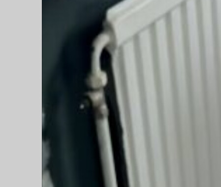

Ryckt pigg är stängd ventil.Vill man ha värme på elementet skall ventilspindeln (piggen) vara ute.P PappasHammare skrev:
Intryckt pigg är stängd ventil.

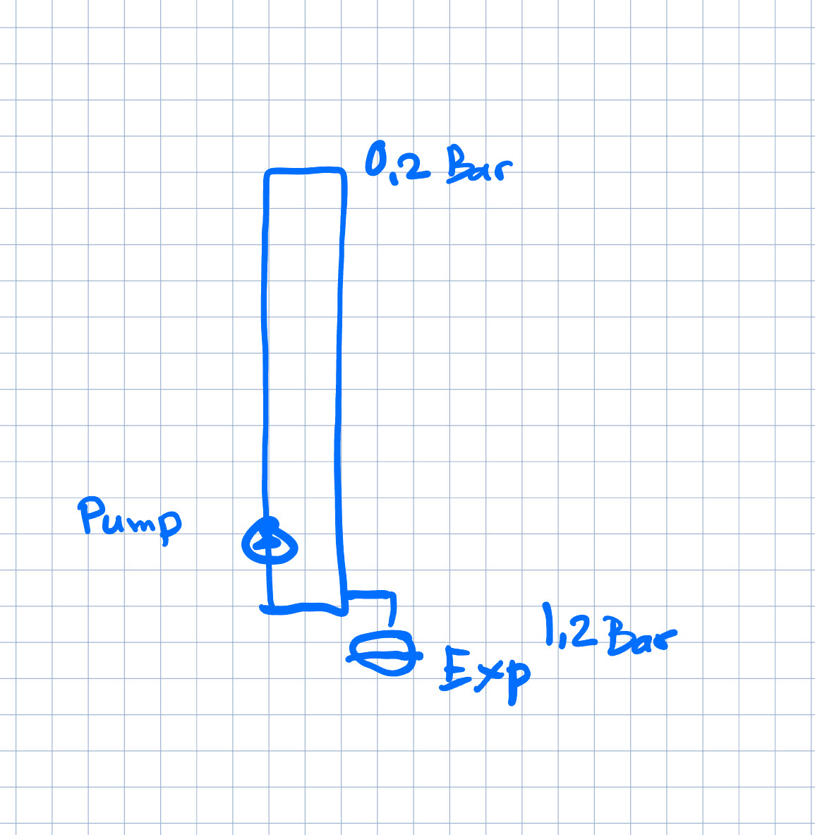

Men du har ett statisk tryck där nere som är = H. Du behöver inte "öka något tryck" för att kunna cirkulera vattnet.J Jochi skrev:
Om du har ett värmesystem som bara täcker två våningar, t.ex. avståndet mellan högsta & lägsta punkten är 3 meter samt 1,5 meter mellan manometer & högsta punkten, då är det exakt lika jobbigt för cirkulationspumpen att pumpa runt vattnet oberoende om manometern visar 0,3 bar eller 2 bar.S Styrtekniker skrev:Fel. Det är för att cirkulationspumpen ej ska behöva kompensera för jordens dragningskraft. Det är jobbigt för en pump att trycka vatten uppåt och samtidigt cirkulera vatten i ett värmesystem. Så pumpen måste trycka 1 bar för att vattnet ska kunna tryckas 10 meter utan andra motstånd som finns i ett värmesystem. Så med samma eller högre tryck vid högsta punkten i ett värme system. Behöver cirkpumpen bara cirkulera vattnet. Det är därför att öppna kärl sitter ovanför högsta punkten i värmesystemet. I ett sådan system som är 10 meter högt. kommer en manometer visa 1 bar 10 meter under vattenytan på det öppna kärlet. Fast systemet är "trycklöst".
Du har helt rätt. 0,3 bar är 3 meter. Så det räcker. 0,2 räcker också. Men inte 0,1.Demmpa skrev:

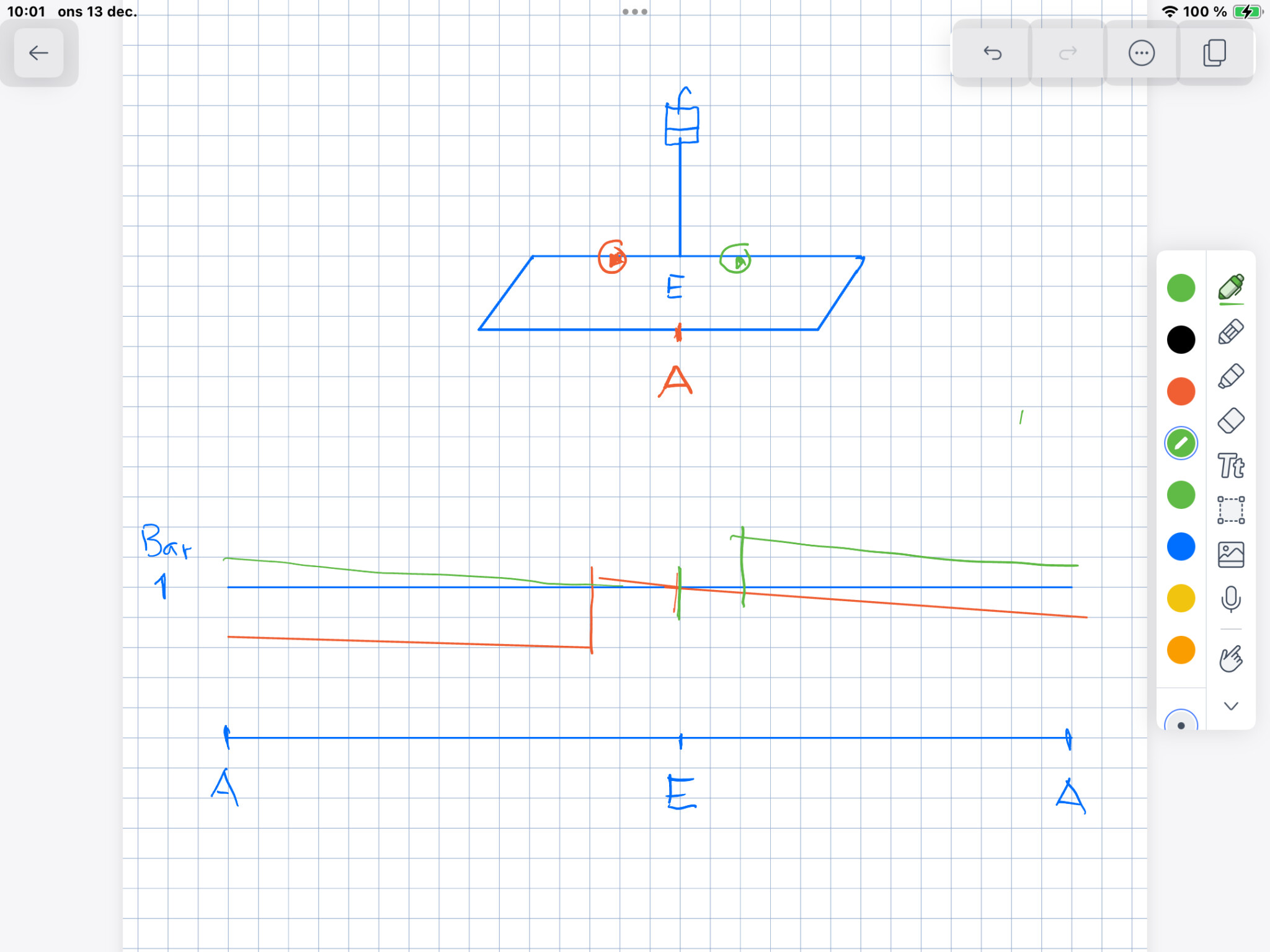

Man skall skilja på statiskt tryck och pumptryck.
Statiskt tryck är det som råder i systemets delar då pumpen är avstängd. Detta tryck skall vara så stort att högst belägna delar är fyllda
Pumptrycket adderas eller subtraheras relativt statiska trycket, beroende.på hur pumpen är installerad i förhållande till expansionskärlets inkopplingspunkt. I denna punkt råder alltid expansionskärlets tryck oavsett hur pumpen är installerad. Det innebär att om pumpen i cirkulationsriktningen sitter efter expansionskärlet, kommer pumptrycket att subtraheras från statiskt tryck på den lilla sträckan mellan kärlet och pumpen, men adderas efter pumpen genom ledningen fram till expansionskärlet från andra hållet. Således kommer pumptrycket att adderas till expansionskärlets tryck i större delen av rörsystemet. Denna lösning är att föredra, den gröna varianten i bilden.
Den röda varianten med pumpen kort före expansionskärlet sänker systemtrycket och kräver därför högre tryck i expansionskärlet för att det inte skall bli undertryck i högst belägna ledningar
Schemat visar tryckfördelning i rörsystem som fläkts upp vid punkten A så att tryckfördelningen kan visas i hela längden.
Rörsystemet förutsätts ritat i ett plan med vertikalt rör till öppet expansionskärl E.
