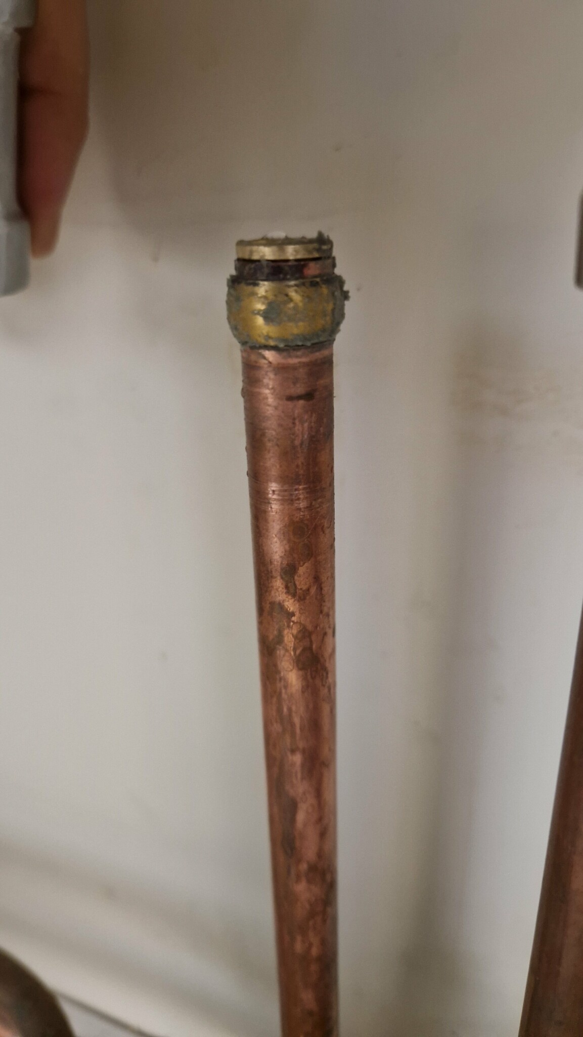

Demonterade T kopplingen för att kolla och konan och hylsan ser ut att sitta som dem ska. Provade tappa vatten också och det var tätt.
