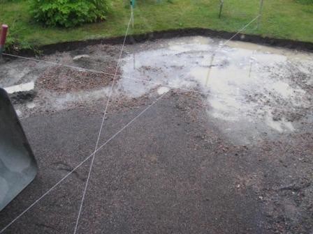

Jag har tagit bort vår gamla stenaltan för att bygga ett trädäck. I samband med detta skulle altanen bli större. Runt den gamla altanen tog jag bort gräs och matjord (ca. 25cm). Igår började jag fylla ut det bortgrävda området med grus. Efter dagens regn (MYCKET!) har jag istället för ett torrt område med grus istället en liten damm.
Var ute och trampade och grävde lite i gruset precis. Står jag still och trampar, trampar jag undan gruset. Där den gamla stenaltenen varit är det snustorrt. Vad f-n skall jag göra nu? Sätta plintar? Gräva dike? Tanken var att väga av reglarna på betongplattor men det går inte i dagsläget.
Tacksam för råd.

Du skulle ha lagt markduk under gruset.
Hade det hjäpt med markduk? Hade vattnet fösvunnit bättre då? På vilket sätt?
ser mer ut som sand, dränerar nada.
markduk plus makadam hade varit det rätta.
skit samma, börja nu med duk o stenkrosset o lägg det på gruset

Har du ingen markduk som separerar gruset från jorden så letar sig gruset ner i jorden. Men du ser ut att behöva lägga en dränering.
Har under förmiddagen varit och införskaffat markduk och makadam (16-32). Planen är att ta bort befintligt grus (0-18) och lägga i följande ordning:
Markduk
Makadam (16-32)
Grus (0-18)
Betongplattor
Golvreglar
Hoppas detta löser mitt problem.
skippa gruset
Tänkte mest ha gruset för att väga in betongplattorna. Alltså inga större mängder. Tror det blir svårt att väga in plattorna med makadam (16-32)...
oj
såg inte att du hade så stora bumlingar i makadamet
annars kör man ju ofta 8/16 o då är det inga problem att väga in.
