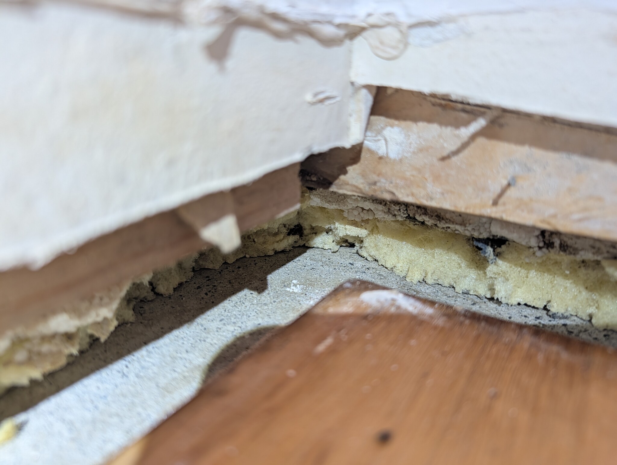

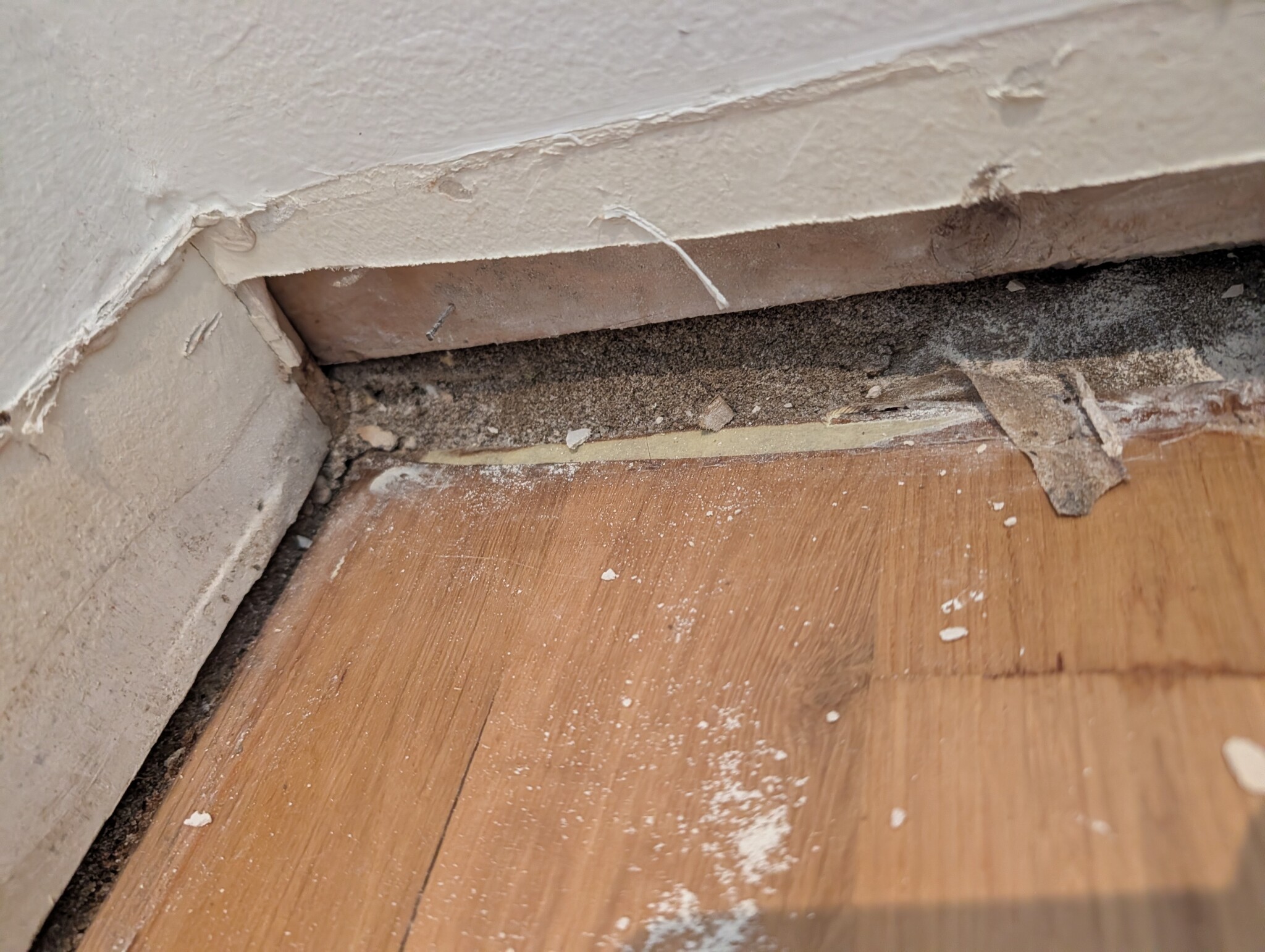

Jag har haft lite myror i sovrummet i somras och noterat att parketten i ett hörn är lite mörk.
Utomhus är det en springa i grunden där det varit full aktivitet där jag behandlat några gånger med ok resultat.
Men så såg jag sand inomhus och nu har jag tagit bort listerna och nedre delen av gipset.
Har dammsugit och det är typ fogskum. Sen är det ju betongväggar med frigolit som isolering
Vad ska jag göra???? Räcker täta utifrån??
Nedre del av en vägg med borttagna lister, mörk parkett och sand vid kanten, troligtvis orsakat av vatten/dålig tätning.
Närbild av ett parkettgolv där listerna tagits bort, visar isolering och fogskum runt betongväggarna. Tecken på mögel och smuts syns.
Är det svartmyror så skulle jag skaffa de runda dosorna man fyller på en vätska som de dricker och tar med sig till boet.
Så gör jag varje sommar så de letar sig in i huset och de försvinner efter några dagar.

Jo jag har använt såna med viss effekt på myrorna men nu är det ju sand överallt.
MultiMan
Jag har haft problem med myror mer eller mindre varje vår. Vad jag har gjort för att få bort de flesta är att vattna runt husgrunden på våren när myrorna börjar bli aktiva. Något rött granulat man blandar ut i vatten (0,5 dl per liter) som jag köpte på granngården. De gånger de ändå tar sig in så använder jag Swirr pulver/granulat som man kan strö ut och de tar med sig till boet. Har inte varit några problem med katterna heller. Får små burkar via hemförsäkringen som har avtal med Anticimex. Swirr har varit betydligt effektivare än de små dosorna som också finns.
Edit: Den enskilda åtgärd som gjort störst skillnad är att vattna med det röda pulvret vid rätt tidpunkt. Prickar man rätt ser man inga myror det året. 1 - 2 gånger runt huset räcker.
