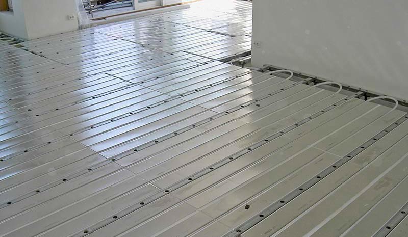

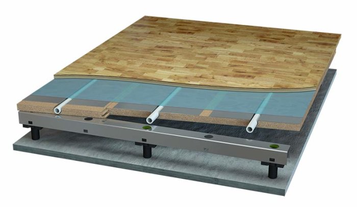

Golvregelsystem, tex Subflor, Granab, Nivell) med spårade spånskivor, golvärmeplåtar,
Golvsystem i skikt: trä, isolering, betong. Konstruktionsillustration.
Installation av golvvärme före pågjutning i tomt rum med synliga värmerör och fästskenor.
Ah spännande, det har jag aldrig hört talas om men ska genast kolla upp! Stort tack!
