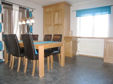

Så står vi äntligen här och har hittat ett hus som vi ska kika på nästa måndag,den 26/3. Läget är perfekt, huset är i behov av renovering men är beboeligt. Förutom ett problem, de har satt in ett nytt kök från Ballingslöv, och införskaffat rostfria nya vitvaror. Golvet är svart plastmatta.

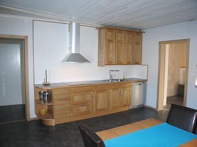

Förutom att köket är helt fel planerat, och saknar många för mig viktiga funktioner bara jag tittar på bilderna gör att jag vägrar leva med detta kök. Så min fråga är hur ska jag göra, med tanke på kostnaderna för ett nytt kök?
Är det möjligt att kombinera två olika typer av lucka på ett snyggt sätt eller är de möjligt att sätta ballingslöv lucka på ikeas skåpstommar?
Vad vill jag ha: Egentligen vill jag främst ha lådor, med två stora och en smal upptil. Upphöjd diskmaskin, och inga överskåp ovanför diskbänken. Ett stort skafferi som jag kan gå in i, köks ö med plats för arbetsyta och diskbänk. Trägolv på matdelen, och svart/vit rutigt på beredningsdelen. Två ugnar då vi lagar mycket mat. Stor tillredningsyta direkt brevid spisen, och inte flera meter bort.
Listen runt kaklet är så störande så att det ska vi inte ens diskutera, nu syns det dåligt på bilden hur kaklet ser ut. Men kan jag pilla bort plattorna hela och återanvända dem? Nja, det låter som en urdum ide, men den som inte frågar får inte veta.

Det ser ju ut som en lite lustig planlösning. Var är ugnen?. Diskmaskinen ser lite inknökad ut.
Att återanvända kaklet är nog inte så realsitiskt. Nytt kakel är troligen en mindre utgiftspost i det projektet.
Skall du kombinera 2 olika luckor så tror jag att det blir bäst om luckorma skiljer sig åt rejält och kommr på ex. 2 olika väggar. Här tror jag att det blir bäst att komplettera med nya Ballingslövsluckor.

Lustig är planlösningen i allra högsta grad, jag förstår inte planeringen av köket alls. Diskmaskinen är ett stort problem och måste flyttas på, tänk när den står öppen och någon går in i köket utan att uppmärksamma den....
Vart ugnen, och kyl/frys är visas inte på bilderna. Det borde innebära att det är långt mellan beredningsyta och kyl/frys. Det här köket är sämre planering på, än vårt längenhetskök.

Som sagt jag tror att om ni gör upp en planering hur ni vill ha köket, och komplettera med nya Ballingslöv delar för det som saknas, försök återanvända så mycket som möjligt. Skåpen blir ju absolut inte förstörda bara för att ni river bort dem från väggarna.
OK, försöker svara mer direkt på frågan då:
Inga överskåp ovanför diskbänken - bara att ta bort. Blir ju strul med kaklet men det låter det som att du vill göra om i alla fall?
Golv har ju redan avhandlats, inget stort problem. För den rutiga delen skulle ni kunna använda t ex Marmoleum click.
Köksö - borde ju gå men...dels är det fråga om utrymme, räcker det, förutsatt att ni vill ha matplats i köket? Jag tycker att det är svårt att se på såna här mäklarbilder riktigt hur stort rummet är. Köksöar ska ha mycket utrymme kring sig för att bli bra, tycker jag. Kanske kan det också finnas en risk, med tanke på rummets form och dörrarnas placering, att köksön hamnar liksom mitt i vägen för de naturliga gångvägarna genom rummet och det är heller inte riktigt bra. Men ni måste nog se rummet IRL för att göra er en uppfattning om sånt.
Men du säger "köksö med plats för arbetsyta och diskbänk". Vill du alltså ha diskhon i ön? Hur hade du tänkt få ihop det med upphöjd diskmaskin? Diskmaskin någon annan stans än precis invid hon är usel ergonomi...men upphöjd diskmaskin i en ö..?
Stort skafferi och två ugnar - det är det litet svårt att se om det finns plats till. Biten till höger om fönstret på den högra bilden syns ju inte.
Jag blir litet nyfiken på vad det här är för sorts hus. Layouten på rummet (i ett hör av huset, fönster på båda ytterväggarna, dörrar i båda innerväggarna, matlagningsplatsen vid väggen mellan dörrarna) ser ut som ett gammalt bondkök. I såna rum upplever jag att det är ganska svårt att få in alla bitar av en modern köksinredning utan att det blir långa avstånd mellan saker. Nästan enda sättet att få längre sammanhängande ytor är att bygga ett L-kök längs ytterväggarna. Då bli man av med matplatsen men det KAN vara ett alternativ OM det är möjligt att ha matplats i ett angränsande rum och kanske en mindre frukostätarplats (vid en ö kanske?) i själva köket. Men då pratar vi verkligen riva bort och bygga nytt.
Eller kanske det går att få ihop om du bygger din ö med ho och diskmaskin i (om du kan nöja dig med en i vanlig höjd) - hällen kvar där den är, två ugnar i ett högskåp där diskmaskinen står nu - kyl, frys och skafferi på den där osynliga biten till höger om fönstret på den högra bilden, ifall utrymmet räcker där. Då blir det en matlagningsdel, en disk- och hackdel och en matförvaringsdel i ganska bra anslutning till varandra. Men som sagt, det går inte att säga om det blir bra bara utifrån bilderna.
Lådor - går ju att fixa i befintliga stommar genom att köpa till lådutdrag och lådfronter. Ikeas utdrag funkar dock kanske inte eftersom deras stommar som sagt har mindre innermått p g a tjockare skiva i stommen.jennyn_ skrev:Vad vill jag ha: Egentligen vill jag främst ha lådor, med två stora och en smal upptil. Upphöjd diskmaskin, och inga överskåp ovanför diskbänken. Ett stort skafferi som jag kan gå in i, köks ö med plats för arbetsyta och diskbänk. Trägolv på matdelen, och svart/vit rutigt på beredningsdelen. Två ugnar då vi lagar mycket mat. Stor tillredningsyta direkt brevid spisen, och inte flera meter bort.

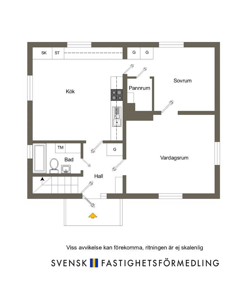

Det har inte funnits någon planlösning till huset, vilket hade lagts ut idag så kika på den för att se hur huset och köket är planerat. Det blir en hel del arbete... men roligt arbete! Att riva och bygga om blir ett måste, och det är jag inte rädd för. Det som har stört mig är att de har gjort ett nytt kök, men slarvat med planeringen, och ändå får vi som köpare betala för det. Att då kasta ut, och bygga nytt känns som att det blir riktigt dyrt.

Jag har lekt rätt mycket med köksplanering, men inte just för det här köket, men nu när jag har sett planlösningen så tycker jag att det finns plats för köksö. Har en lösning på hur jag ska få upphöjd diskmaskin i köksö, kanske avslöjar jag den när vi har kikat på huset och det är läge att rita upp köket.
Farzan - Den köksplanering som du beskriver är något som jag tror är möjligt nu när jag har sett planlösningen, och en planering och lösning som jag tror skulle fungera bra. Tack för att upplysningenatt det är möjligt att göra lådor i befintlig skåpstomme, är rätt självklart men är inget som har slagit mig men det lättade på ett stort problem.
