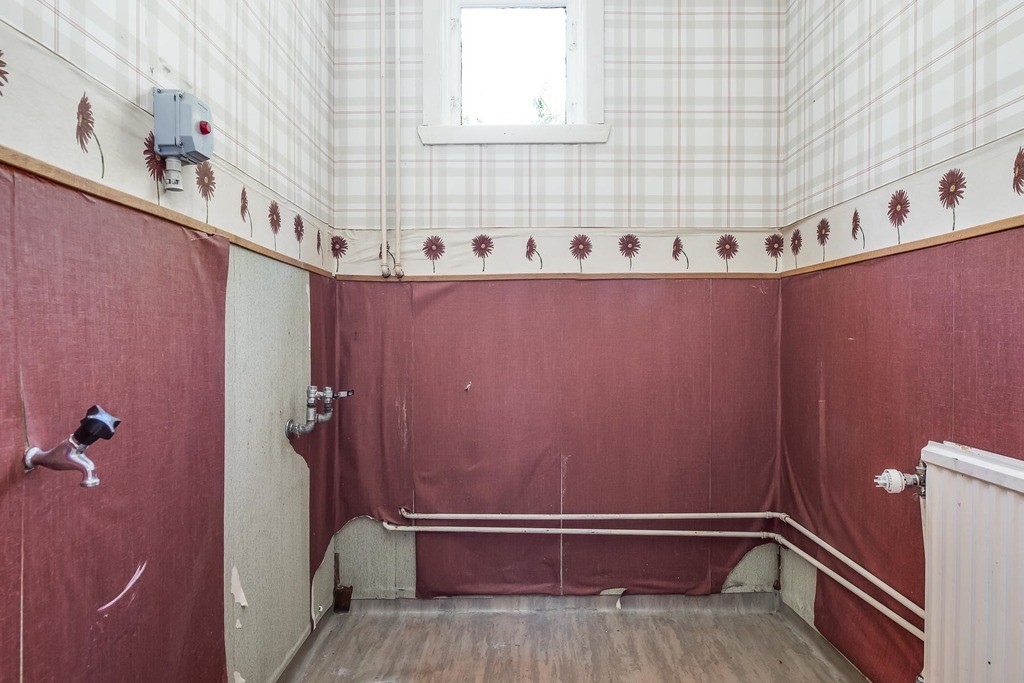

Hej! Är påväg att köpa vår drömgård snart. Detta rummet är tänkt att bli badrum med enbart dusch installerad och våtrumsmatta..Vad kan detta kosta?
Förarbete vi tänkt göra själva är att dra ner allt vi kan. Ev byta ut dåliga plankor bakom.
Elementrören tänkte vi på, tar dom skada av att sitta där?
Andra tankar?

Det måste byggas om en hel del för flera yrkesgrupper beroende på hur allt ser ut bakom väggarna.
Snickare, rörmontörer, mattläggare & elektriker, alla har sina krav enligt dagens standard.
Hur är alla rör dragna till detta rummet?
Hur är elen dragen?
Reglarna i vägg kanske sitter för glest?
osv
osv
osv
Summa summarum, det är väldigt svårt att uppskatta en kostnad för en renovering på enbart en bild.

Har bara denna bilden tyvärr...ska göra besiktning på torsdag om vi bestämmer oss för att satsa på detta projektet. Förstår såklart att det är jättesvårt att uppskatta ett exakt pris...men elementrören te.x.? Kan de vara i en dusch som på bilden?Krilleman skrev:

Uppskattar verkligen att du tar dig tid att svara. Menar du bygga bort som i att täcka med något? Eller ta bort helt?Krilleman skrev:
Med "vattnet", menar du dra om rör?
Ursäkta om det låter korkat, men frågar hellre en gång för mycket
Du behöver inte täcka ett enda rör. Har varit inne i nybyggda badrum i hyresfastigheter. Alla rör är synliga eftersom de vill ha låga underhållskostnader.M mattias90 skrev:
Radiatorrören ska inte passera duschhörnan överhuvud taget. Kallas för våtzon 1.
Tappvattnet (kallvatten + varmvatten) ser ut att vara föråldrat. Ska du in och bygga om krävs det ombyggnad. Detta kan dra iväg beroende på hur det ser ut.
Ett regelverk för VVS som många VVSföretag följer idag är säkervatten.
Regelverket är offentligt och är bra att läsa på som husägare!
https://www.sakervatten.se/
https://www.sakervatten.se/download/706-A3CF938BF4EA75C6B011467A51A15778/Branschregler-20161.pdf
Våtrumsinnerväggen är en annan bra och testad lösning som dom har tagit fram. Massiv konstruktion i hela väggen, således kan du sätta upp vad som helst var som helst utan problem.
https://www.sakervatten.se/branschregler/bygg-badrummet-ratt/vatrumsinnervagg
https://www.sakervatten.se/download/41-5EB13CB69B6E20DD7A42030F5936A9DC/Folder_Vatrumsvagg_2012.pdf
Kvällsläsning!

Jo det är godkänt med utanpåliggande rördragning enligt konstens alla regler. Men det är ju just då nydragna rör.R RapidSledge skrev:
Inte gamla som går kors och tvärs genom väggarna.
