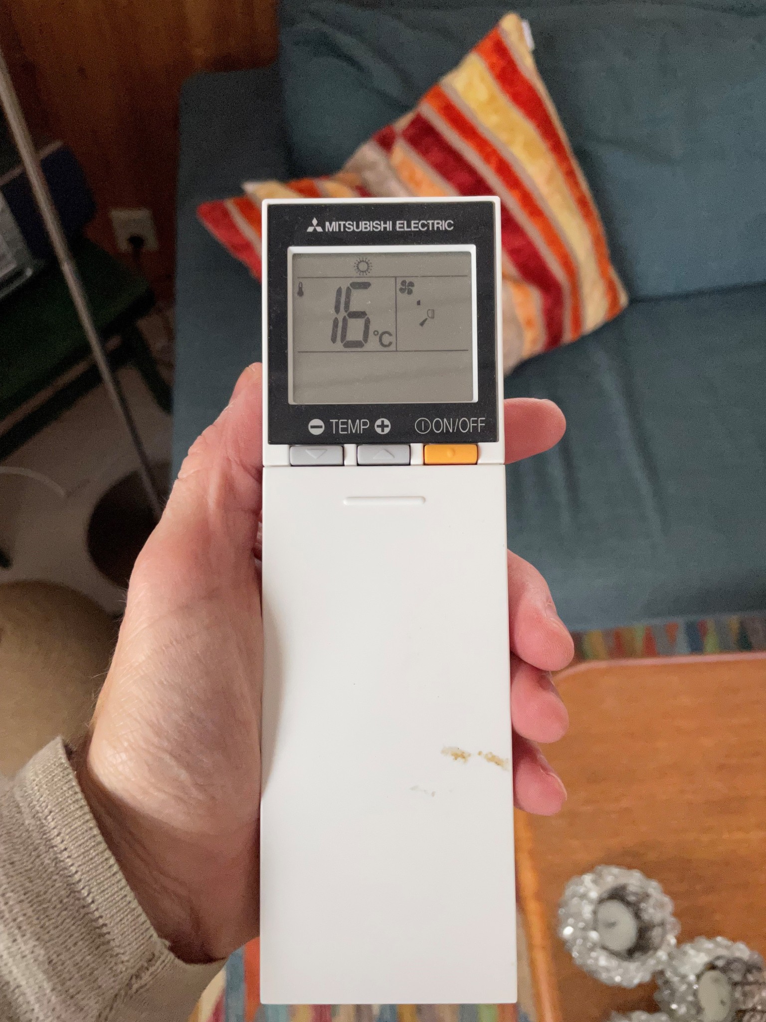

Hjälp, jag har ett närliggande problem:
Jag lämnade sommarstugan igår (och har nu åkt utomlands så kan inte komma dit och ställa tillrätta..) Ställde in min Mitsubishi zen på Heat 16 grader (se bild).
Jag har nu fått ett temperaturlarm att temperaturen gått under 12 grader i huset, så är orolig att något i inställningen blivit fel. Det är endast 3-4 minusgrader utomhus vid sommarstugan nu så den borde klara av det.
Är något fel med min inställning? Hand håller Mitsubishi Electric fjärrkontroll, visar 16 grader Celsius, inomhusmiljö, soffhörn och dekorativa kuddar.
Ser ut som du låst den på fläktläge 1 och då får den ut dåligt med effekt.
