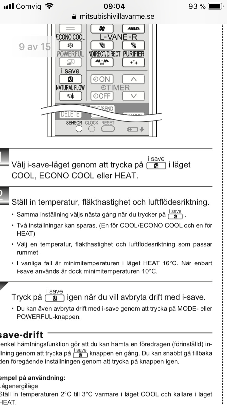

Denna pump har vi, det står tydligt på sidan nedan att en sådan funktion finns men hittar den inte i instruktionsboken som är länkad på samma sida.
Hur gör man?

Skärmbild av instruktion för I-SAVE-drift på Mitsubishi Electric luftkonditioneringsenhet.

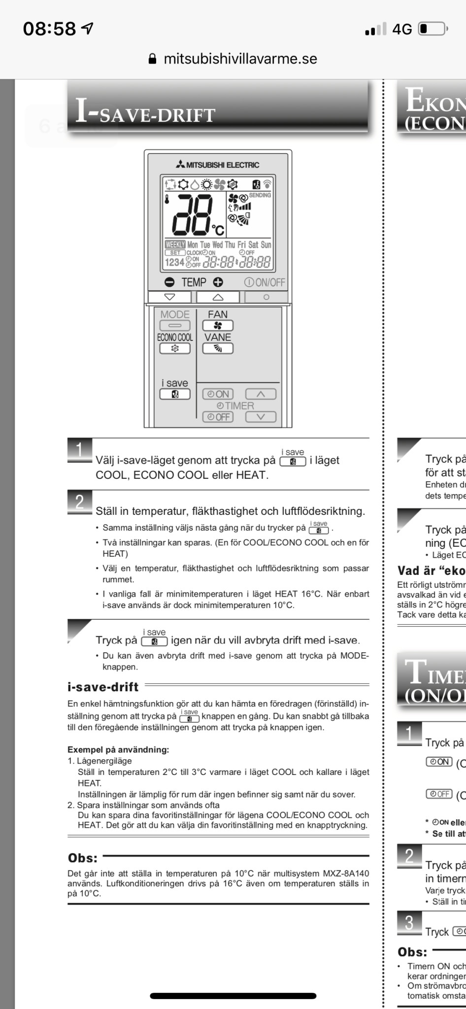

Skärmdump av instruktioner för i-save läge på fjärrkontroll till värme- och kylsystem.
Okej, nu hade jag läget Heat på och det var då 16c.
Sen tryckte jag på isave.
Då blev det automatiskt 10c tydligen.
Är mitt syfte uppnått nu?
Håller den 10 nu som vaktläge?

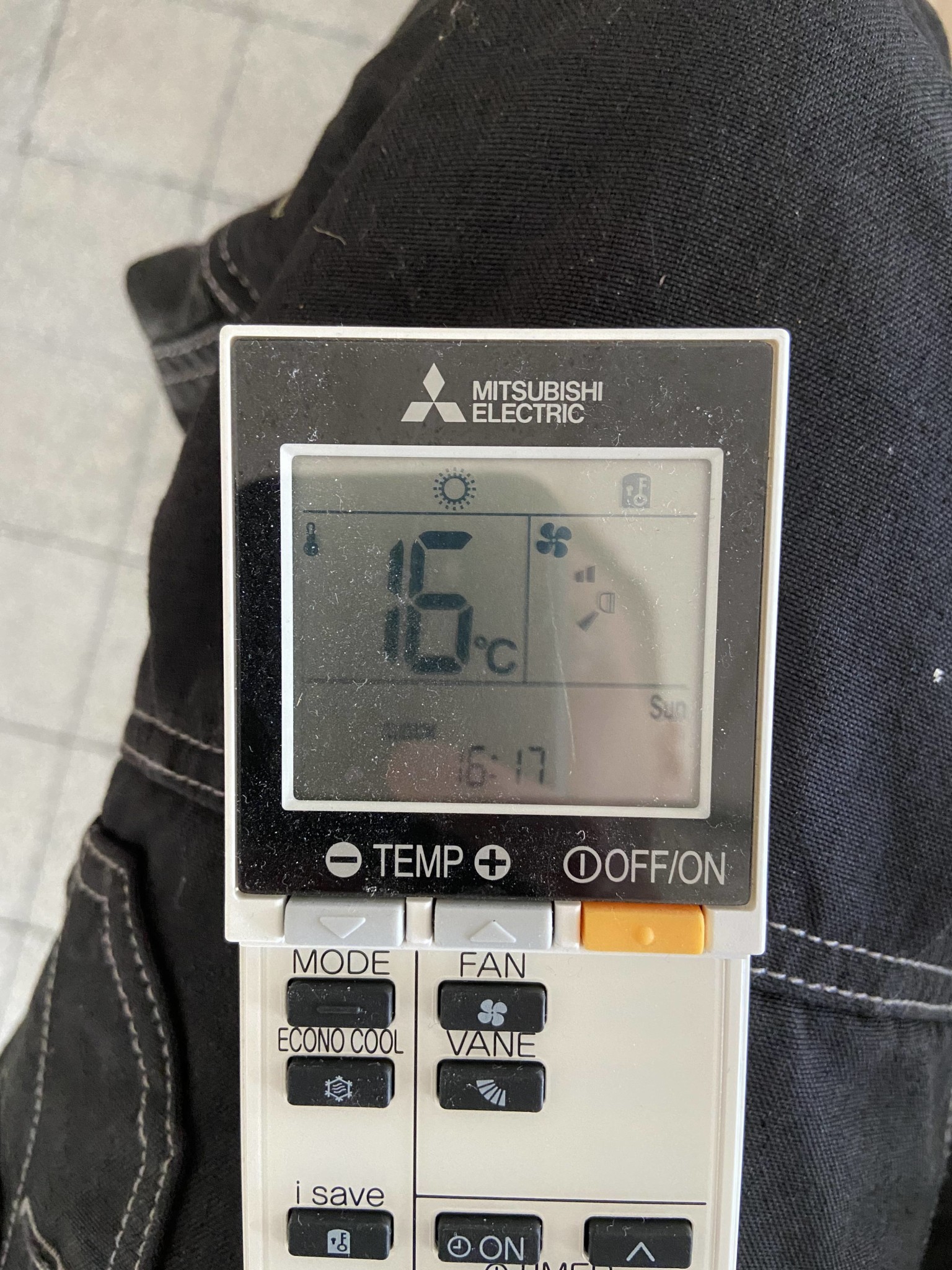

lägger upp bild på hur mina inställningar ser ut just nu.
Handhållen fjärrkontroll för Mitsubishi Electric luftvärmepump som visar temperaturinställning på 16 grader Celsius.
Får du ingen kvittens alls från luftvärmepumpen?
hur menar du kvittens?
Den är igång och fungerar märker man ja.
men när jag trycker på ”i save” så tänds bara symbolen för ”i save”.
Jag är rätt säker på att när jag gjort så tidigare så har den växlat över till 10grader så att jag fått en bekräftelse på att den fungerar

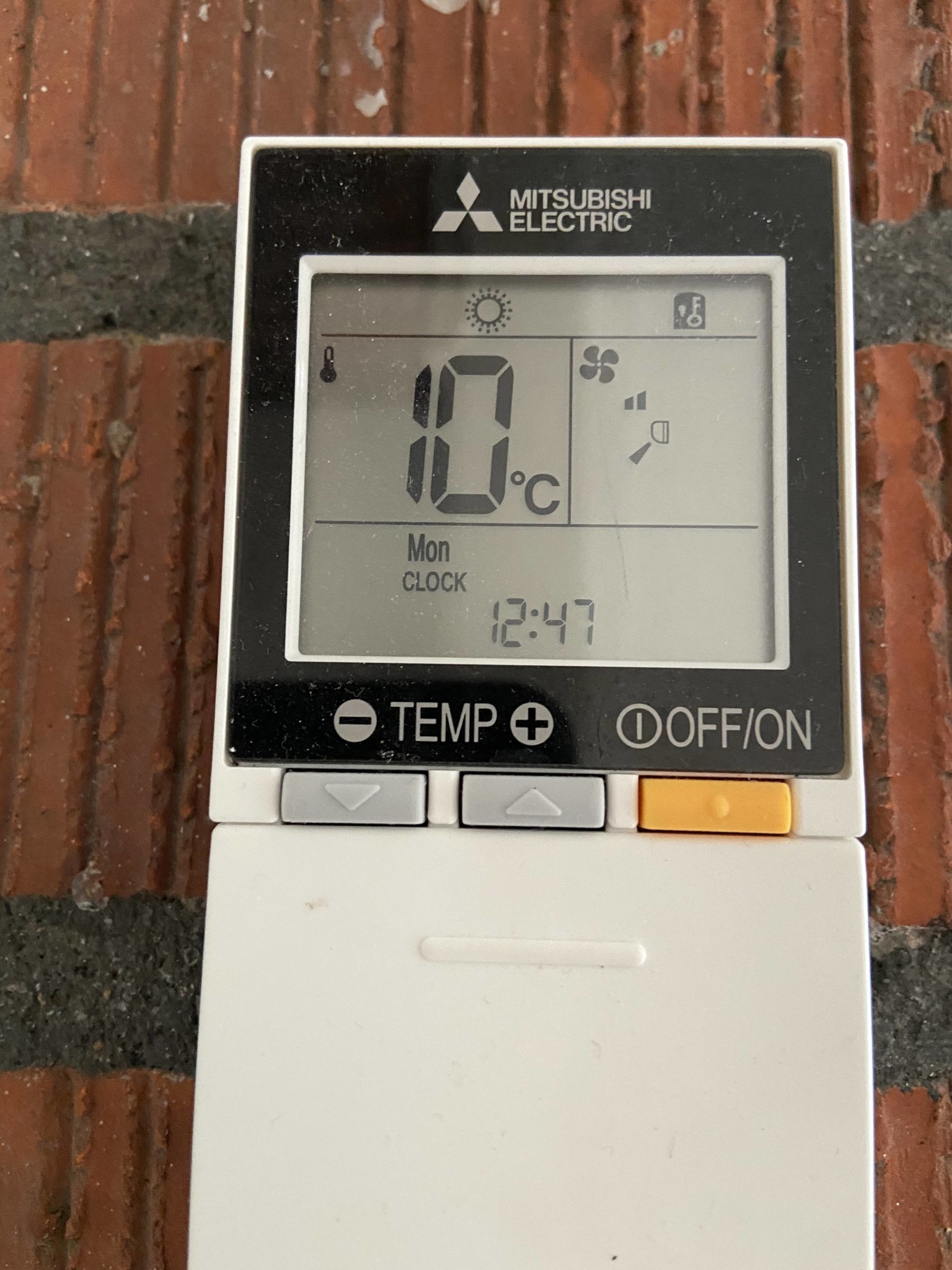

Är det inte bara att sänka temperaturen efter att man tryckt I-save?
Jag tror jag testade det.
Är tanken med isave menar du att man trycker isave och sen ställer in vilken temperatur man vill att den ska hålla?
Så uppfattade jag det men vet inte om det är korrekt. Värt att testa i alla fall.
snyggt!
Tryckte på ”Isave”, sänkte tempen ett steg och den hoppade automatiskt hela vägen ner till 10.
Tror vi att syftet är uppnått nu?
Dvs pumpen ska inte jobba ngt förrän det verkligen behöver det, dvs om det går under 10c?
bild på hur det ser ut nu.
Mitsubishi Electric termostat visar 10 grader Celsius och klockan 12:47 på en måndag.
